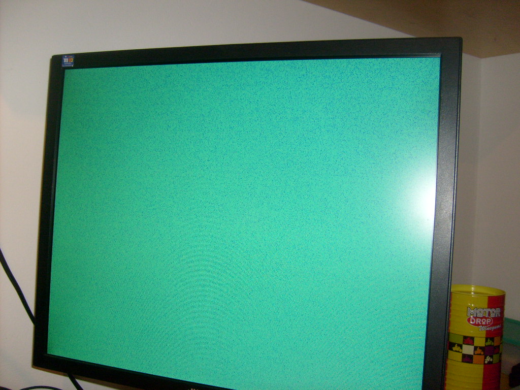

Dann kam das Problem, der Bildschirm bzw. die Ausgabe ich sehr wechselhaft, es kommt nur nicht das, was ich will.
Wenn ich nun den Startknopf drücke erscheint manchmal ein krisliger türkisener Hintergrund, manchmal Grautöne, die sich abwechseln, mal hell mal dunkel.
Dann ist er mal angegangen, hab gedacht alles wieder gut, wollte Windows 7 installieren, war aber zu langsam und kam zum Startbildschimr von Windows 7 (Noch installiert von meinem Freund)
Startete den PC neu und wieder kamen besagte Ausgaben. Was kann dies verursachen?

Na wenn das Bild verfälscht wird würde ich zunächst von einen Kontaktproblem ausgehen und den Fehler zuerst beim Verbindungskabel von Grafikkarte zu Monitor suchen.
Eventuell kannst du ja mal ein Foto von machen dann kann man wohl genauere Aussagen treffen.
Hier mal die Bilder

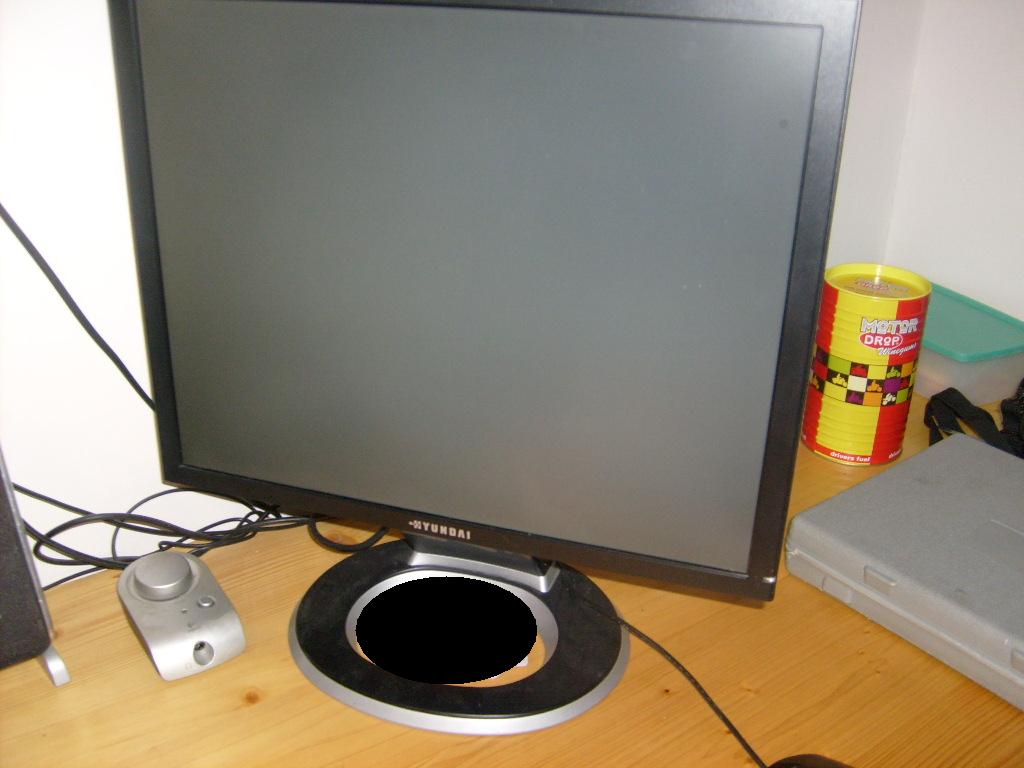

Bei dem schwarzen Bildschirm, sind das eignetich versch. Grautöne, nach unten hin dunkler
Kabel von Grafikkarte zu MOnitor funktioniert, da es bei meinem alten PC noch funktioniert.
