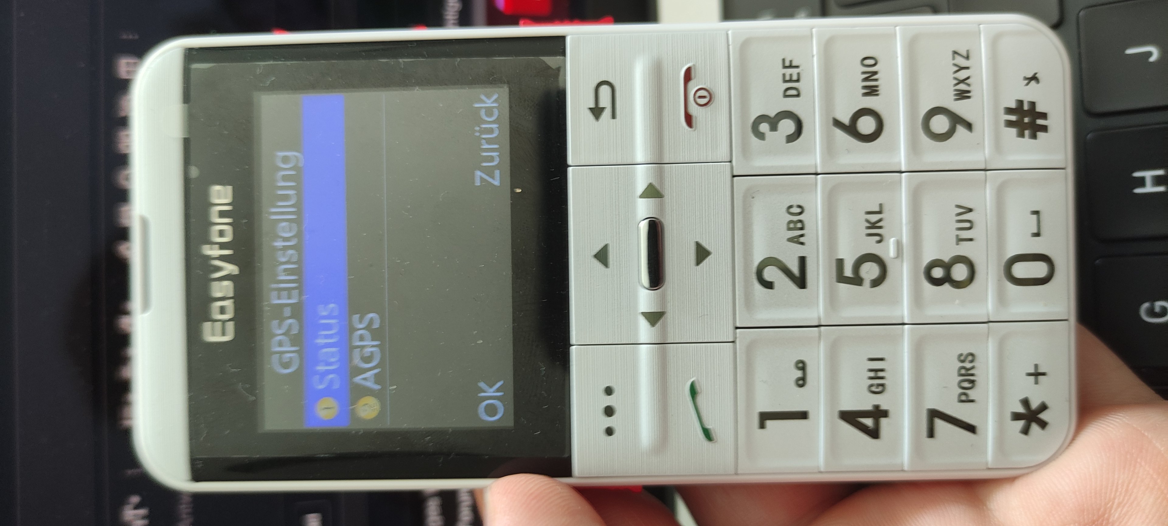

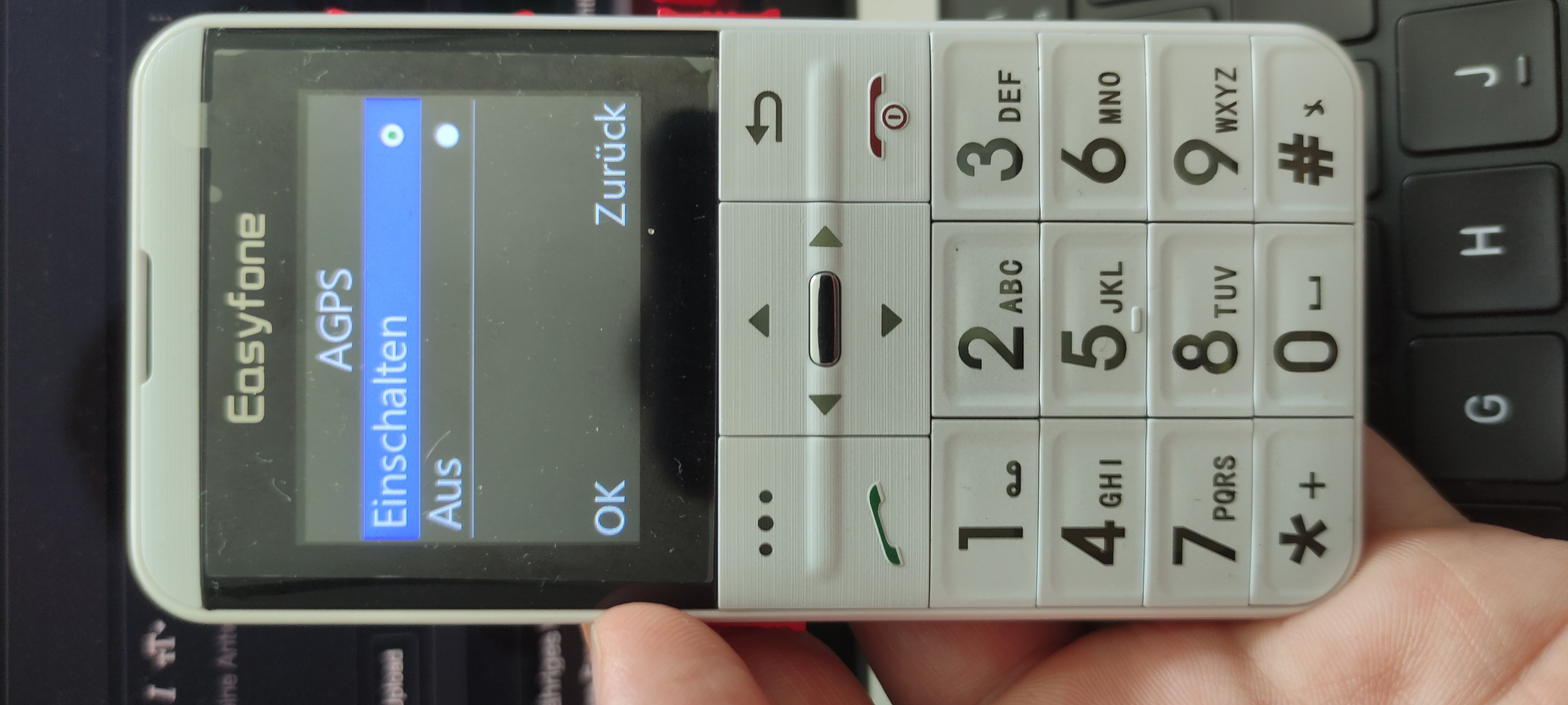

AGPS gibt es in den Settings. Aber an sich kommt das Telefon komplett ohne online Funktionen, die GPS Daten werden via SMS verschickt.
Kannst Du davon ein Foto machen? Vielleicht lässt sich erkennen, was das genau soll. Wenn es A-GPS über eine Online-Funktion hätte, dann würde die Lokalisierung (viel) schneller gehen.
So sieht das aus.
Kann man irgendwo Daten- bzw. Internet-Konten anlegen, kann auch irgendwo im Menü sein.
Man müsste herausbkeommen, was für eine Software-Plattform das ist. Manchmal sind das Baukästen und der Zwischenhändler vergisst Menü-Punkte auszublenden. Und dann hat man Blödsinn im Menü bzw. auf dem Datenblatt. Ich würde es eher ohne A-GPS probieren, wenn das nicht richtig tut, ist die Lokalisierung ohne kaputtes A-GPS vielleicht ein wenig besser.

Habe es jetzt einmal draußen probiert, mit und ohne AGPS. Gefühlt war es ohne AGPS etwas schneller, die Genauigkeit draußen ist aber ziemlich genau und quasi identisch.
In der Wohnung aber wieder das gleiche Problem, Standort nicht ermittelbar.
Was ich nun in der Google Suche gefunden habe... For better GPS signal capture, please activate the AGPS setting (insert memory card required).
Steht so nicht im Manual. Aber ich habe mal eine microSD eingelegt, gehe dann noch einmal vor die Tür und berichte. So macht es gerade noch keinen Unterschied (kein Empfang in Innenräumen).
Edit: ich merke keinen Unterschied, auch draußen hatte ich jetzt Probleme.
