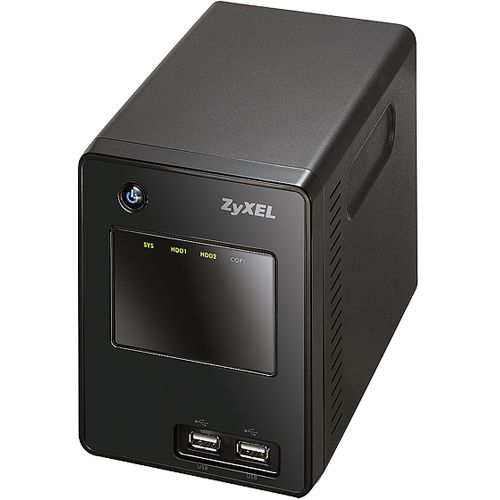

Ot: vor ca 15 Jahren hatte Zyxel das NSA 220 vorgestellt. Der Name ist ganz schlecht gealtert.
