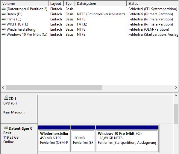

das ist korrekt so. Die 100MB-Partition ist die EFI-Systempartition. Die 450 MB ist die Wiederherstellungspartition. Mit C: hast du dann 3 Partitionen. Das ist korrekt so und wird schon seit einiger zeit so eingerichtet bei der Windows-install (siehe mein Screen).
PS: D und E sind bei mir 2 andere Festplatten. Aber Datenträger 0 sollte wie bei dir aussehen ;)

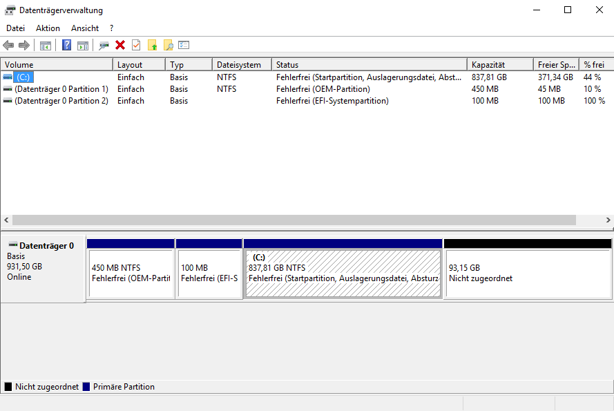

so sieht das bei mir aus. Ich bilde mir ein, dass es die EFI Partition vorher nicht gab?

Wieso stehen mir eigentlichnur 837GB plus 550MB von der 1TB SSD zur Verfügung, bzw. was hat es mit den 93GB nicht zugeordneten Speicher auf sich?
