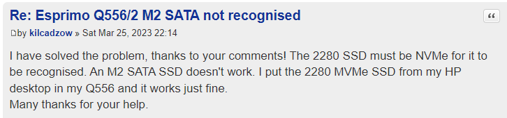

Auf der Suche nach der Lösung bin ich auf diesen Thread gestoßen. Problem in diesem Fall war, dass es sich um eine SATA SSD handelte und der Q556/2 lediglich mit NVMe SSDs kompatibel ist.
