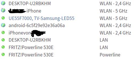

Sorry das ich mich eine Zeit nicht zurückgemeldet habe, ich habe die Fritz-Box zurückgesetzt, mich eingeloggt und die verbundenen Geräte überprüft. Im großen und ganzen ist mir nichts merkwürdiges aufgefallen.
Habe bei einem anderen Beitrag nachgeschaut und das hier versucht:

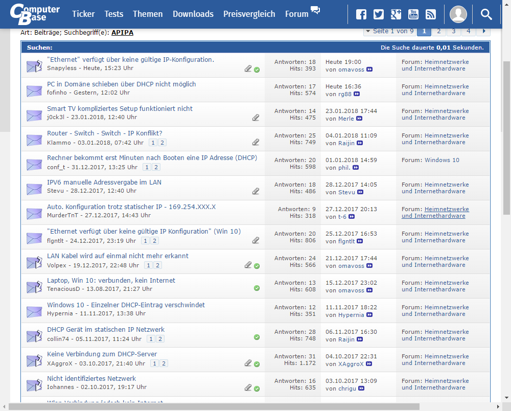

@Snapyless:
Bist schon auf dem richtigen Pfad.
Weiterlesen in der Suchfunktion unter "APIPA" (im Forum oben ganz rechts die Lupe benutzen), stehen genug Beiträge drin.
2018-01-30 19_01_56-Suchergebnisse - ComputerBase Forum - MX5 5.1.3.2000 - max5.png
