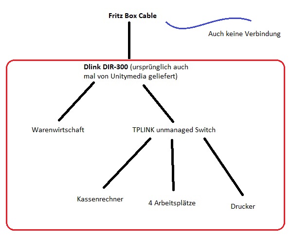

Ich habe einfach mal den Netzwerkaufbau vereinfacht dargestellt.
Alles im roten Bereich kommuniziert noch miteinander.
Und wie gesagt: Eine direkte Verbindung zur Fritzbox funktioniert auch nicht.
Hat irgendwer schon mal das Problem mit einer Fritzbox gehabt?
Ich würde mich über ein paar Denkanstösse echt freuen :-)

Ist der DHCP in der Fritzbox aktiv?
Oder werden die lokalen IP-Adressen von einem anderen gerät verteilt?
Reaktionen: DJMadMax

Der DIR-300 ist ja wohl auch ein Router. Bei dem Gerät ist DHCP deaktiviert?
Irgendwelche "Security Software" auf dem Rechner aktiv, die stören könnte?

Nimm den DIR 300 aus dem Netzwerk mal raus.
eine 169er adresse heisst im normalfall dass was mit dem DHCP nicht stimmt.
mit der Fritzbox und dem DIR 300 hast du 2 Router im Netz, kann daher sein dass die sich gegenseitig per DHCP ne IP draufdrücken wollen und dann beide streiken ^^
Dann bekommst auch kein Gateway und keine DNS Verbindung, was dann in keinem Internet resultiert.
Innerhalb des internen Netzes im roten Bereich funktioniert DHCP wohl konkurrenzlos durch den DIR 300, daher geht da die Verbindung, hast aber keine Gateway nach außen.
Evtl. reichts schon wenn an der Fritzbox DHCP ausmachst, normal hat die Fritzbox die feste ip 192.168.178.1 oder ähnlich, die Adresse im DIR-300 dann als WAN Gateway eintragen. Ich kenn das Gerät leider nicht und daher auch nicht die genaue Optionsbezeichnung in den Einstellungen da.
Kann auch sein das beim DIR-300 den richtigen LAN/WAN Port mit der Fritzbox verbinden musst
Aber wie gesagt eigentlich solltest den DIR 300 nicht brauchen

Eine APIPA-Adresse heißt erstmal, dass gar kein DHCP funktioniert. Bei zwei unterschiedlichen DHCP-Services „gewinnt“ der mit der kürzeren Antwortzeit.
Beim aktuellen Aufbau sind erstmal die (DHCP/Routing-)Konfiguration des DIR und der Fritz!Box zu klären. Vielleicht war gar nicht die Fritz!Box das Problem, sondern der DLink-Router.

Danach bitte Schritt für Schritt das Netzwerk ausweiten. Wenn der andere D-Link-Router eventuell mit eigenem DHCP und falscher IP-Range querschießt, hast du deinen Übeltäter gefunden.

@Zokrace Achso, bevor ich vorhin den Reset der Fritzbox gemacht habe, habe ich mir nochmal die Einstellungen des DIR-300 angeschaut. Die Einstellungen waren soweit korrekt und haben sich nicht geändert.
Es funktionerte davor für rund 5 Jahre.
Aber da das Problem auch ohne des DIR-300 besteht, fokussiere ich erst nochmal die Fritzbox.
