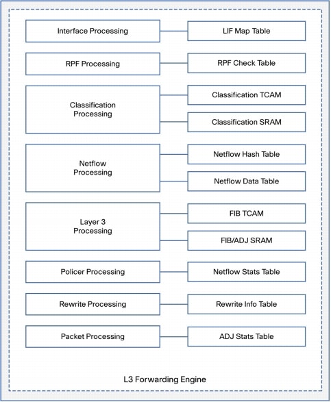

Ein Blick in die Data Sheets aktueller RouterFlagschiffe zeigt doch, dass die Routing-Performance stets niedriger ist, als wenn du durch alle Interfaces kleineste Paketgrößen routen müsstest.
Und das ist ja auch sinnvoll. Denn die RouterCPUs für einen theoretischen Fall zu dimensionieren, ...
Aktuelle Router leiten in der Regel gar nicht mehr zentral über eine CPU weiter. Die haben ein oder mehrer Management-CPUs, die die Routing-Tabelle (FIB) berechnen und Linecards, die (zumindest im Maximalausbau) ne Kopie davon haben und in der Regel auch dafür ausgelegt sind in realistischen Situation bei jeder Paketgröße die gleiche Bandbreite zum Chassis/Bus zu switchen/routen.
Im Falle eines Floodings ist das zweitrangig, dass man im Extremfall nicht line-rate routen kann, da der Traffic dann nicht über alle Interfaces fließt und in der Regel auch nicht in beide Richtungen. Sprich kleine Pakete bringen heute nicht mehr viel wenn man die Zuleitung treffen will.

Zum Thema Flows:
Ich weiß nicht was ihr benutzt, afaik legt z.B. Cisco Flows seit Ewigkeiten (alles was CEF kann) überhaupt nur noch zum Traffic-Export an und nicht zum forwarden der Pakete. Brocade/Foundry und Force10 machen das afaik auch für jedes Paket über ASIC/CAM.
http://www.cisco.com/en/US/prod/collateral/switches/ps5718/ps708/white_paper_c11-676346.html (-> Figure 12)
http://www.cisco.com/en/US/prod/col...18/ps708/images/white_paper_c11-676346-12.jpg
Ich denke mal, dass andere das auch nicht mehr anders handhaben, Flow-basiert hat nie was getaugt.
Mal abgesehen davon, dass die Source-Adresse im Normalfall zum Routen eh nicht benutzt wird, da fast niemand Source-Routing verwendet und nur wenige uRPF benutzen und das Verteilen bei Channels in der Regel wieder über nen Hash je Paket gemacht wird.
Beim Rest dürften wir uns ja jetzt einig sein.
Cisco verwendet die Bezeichung "Flow" nicht deckungsgleich mit anderen und unserem Herstellern, was ja leider nicht unüblich ist. Unser Ausrüster verwendet "Flow" gemäß dieser Definition http://en.wikipedia.org/wiki/Packet_flow (Conceptual Description). Die SRC IP wird daher nicht zur Routing Entscheidung rangezogen, sondern ist nur ein Teil der Flow Definition.
Ciscos Sales-leute werden nicht müde, die "Nachteile" von Flow-basiertem Switching zu erwähnen, in der Hoffnung dass die Verantwortlichen - wenn sie das flow-basierte dann in den DataSheets lesen - jede Flowbasierte Lösung in diesen negativen Topf werfen. :) Ich sehe da jetzt keinen Nachteil darin, den FlowSetup über den Management-ASIC zu machen und den Rest des Flows dann zu switchen. Ein voll ausgerüsteter Router wird von unserem Hersteller mit 960 Mio pps (@64 Byte) angegeben und hat eine Switching Kapazität von 160Gbps pro Modul und 1,28Tbps gesamt, was IMHO schneller als bei den damals vergleichbaren Cisco 720ern sein dürfte (40GBps pro Modul?). Wobei jetzt Ende des Jahres nochmal schnellere Module kommen sollen. Von daher würde ich nicht pauschal sagen, dass jedes Flow-basierte Konzept nichts taugt... es kommt halt auf die Umsetzung an. :) Ein Problem bekommt man wie gesagt, nur bei zu alten Geräten, wenn die mal wirklich random zugeschossen werden. Performance war aber nicht der wirkliche Entscheidungsgrund, sondern Features die fur uns im Einsatz wichtig sind und die Cisco einfach nicht konnte. Wir haben Cisco aber in anderen Bereichen, WLAN, Telefonie, VPN/Firewalls.
