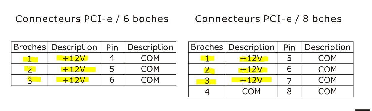

Die Stromführenden Leitungen bleiben gleich (Anzahl 3) die restlichen Pins sind alle Masse.
Das ist auch der Grund wieso die beiden 970 trotzdem liefen obwohl nur ein 6pin stecker verwendet wurde anstatt den 8er. Nur die Anzahl der Masseleitungen ändert sich. Warscheinlich läuft die 1080 auch mit einem 6pin Kabel.
