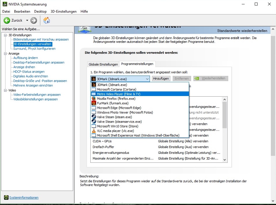

Aber ich habe gemerkt das die 1080Gtx in den Spielen überhaupt nicht richtig hochtaktet, erst wenn ich in der Nvidia Systemsteuerung bei dem jeweiligen Spiel in der Energieverwaltung auf Maximale Leistung bevorzugen einstelle.

Ist das normal das er hier im Treiber die installierten Spiele nicht aufführt ?
