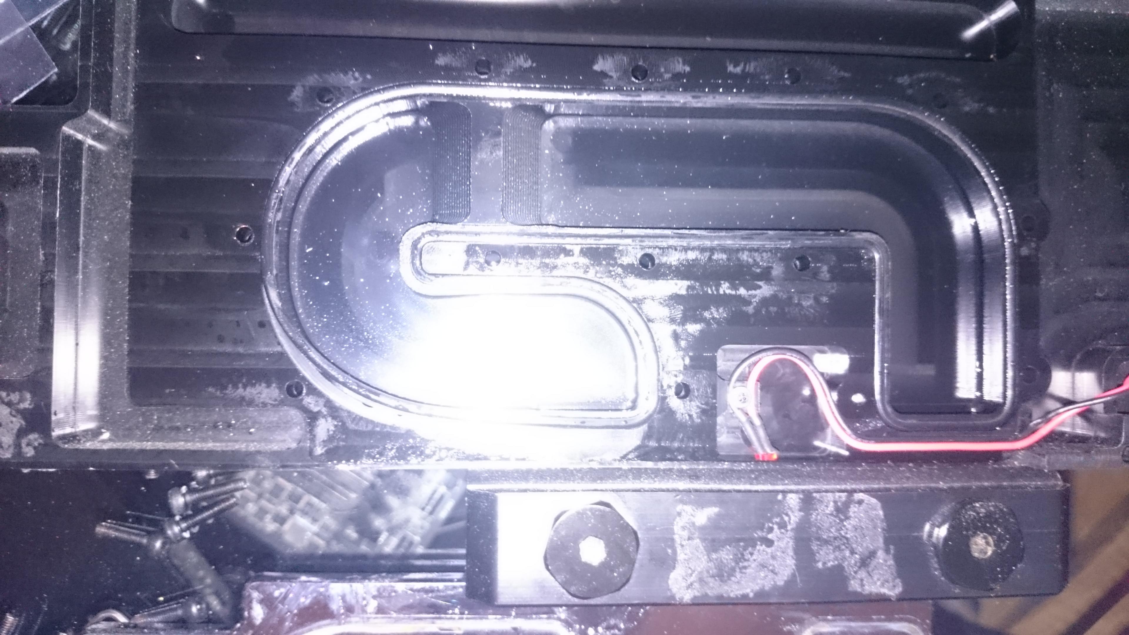

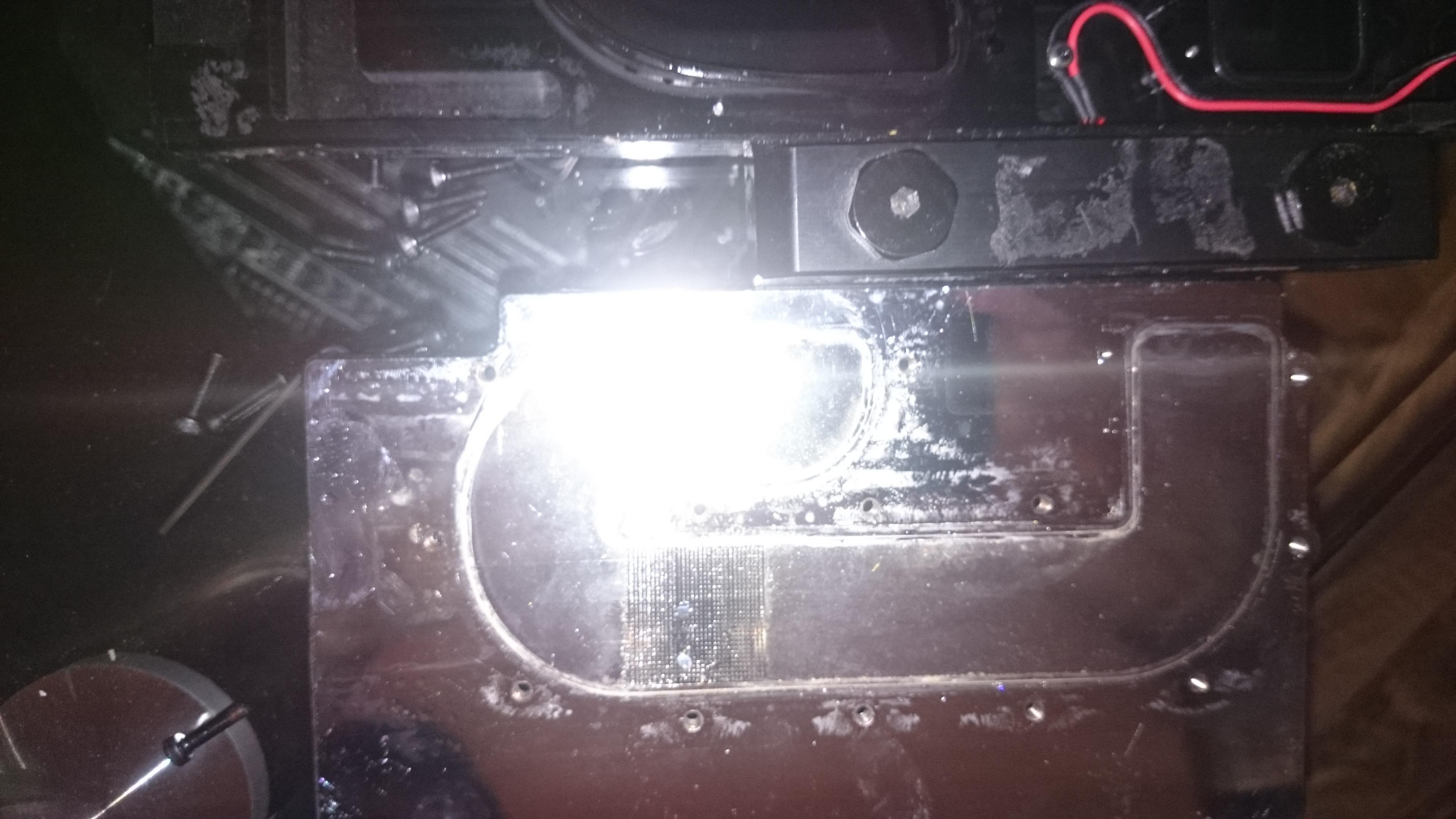

Falls es noch keiner mitbekommen hat, mal die Glanzleistung von diesen Fullcover bundles mit Grafikkarte.
Hier einer von der Titan Black (EVGA Hydro Copper)
Selten so ein Schrott gesehen und solche Bundles sind ja nicht gerade günstig, ich glaub an die 100 Euro Aufpreis?
Wir haben hier eine 5 mm dicke vernickelte CU Platte, an den der VRAM-Ausparung ca 7 mm. Noch eine dickere Cu Platte hatte man wohl nicht im Sortiment.
Dann wie man sieht, eine einfache und sehr breite Kühlschlange, Breite 25 mm und Höhe 9 mm. Also hier steht eher das Wasser. Über der der GPU einen 25x25x1,5 mm Kreuzschliff, ca 0,3 mm. Problem hier, das Wasser fließt eher darüber aber nicht durch. Klar zum Gegenstück gibt es eine Wassersperre. Aber diese hat keine Dichtung, nicht wirklich ein Problem. Aber der Steg ist nur 5 mm Breit, der Kreuzschliff aber 25 mm. Für diese 5 mm hätten man sich diesen Kreuzschlitz auch schenken können.

Schnapp dir mal ne Taschenlampe oder sonst einen Lichtbringer und mach das Blitzlicht aus. Man erkennt schlicht nichts...
Wenn jemand schon darauf nich selber kommt, liegt der Verdacht nicht weit, daß du selber irgendeinen Fehler gemacht hast.
Zumal das, was man sieht, ziemlich verdreckt ausschaut...
Und was hat das ganze bitte schön mit mir zu tun und mit der Tatsache von Schmutz?
Die Kühlschlange, den Kreuzschliff, also das gesamte Design kann man auf den Bildern sehr gut erkennen. Oder solch ich etwa als Beweis noch ein Referenzmaß abbilden, was soll ich bitte beweisen? Habe ich im übrigen nicht nötig. Wenn es Dich nicht interessiert, klick einfach auf den weiter Button.

Also für gute Leistungen ist der Kühler definitiv nicht bekannt und bei dem Design auch völlig unmöglich. Einfach was sinnloses in den CU Block "gefräst"

Der Sinn des Threades ist relativ einfach. Ich war per Zufall so überrascht, wie man sowas sinnloses in einem CU Block "fräsen" kann. Im Vergleich zu guten Fullcover Kühlern wie z.B. eines Heatkiller ist der Preis mehr als unverhältnismäßig.
Und bei diesem Design braucht man kein ausführlichen Test machen, der Kühler ist überhaupt nicht konkurrenzfähig. Das wäre Zeitverschwendung. 8 K hat z.B. so ein Heatkiller teilweise unter Volllast.

Denn so schaut nämlich ein gutes Design aus. Möglichst viel Wasserkontakt mit dem Block. Flache Kanalaussparung und keine 9 mm Tiefe. Bei nicht zentraler Wassereinspeisung durch eine Düse auch kein unverhältismäßig feiner Kreuzschliff mit 0,3 mm. Sowas kann man bei einen Düsenkühler machen, wo es eine zentrale und vertikale Wassereinspeisung mit 90 ° Umlenkung gibt.
