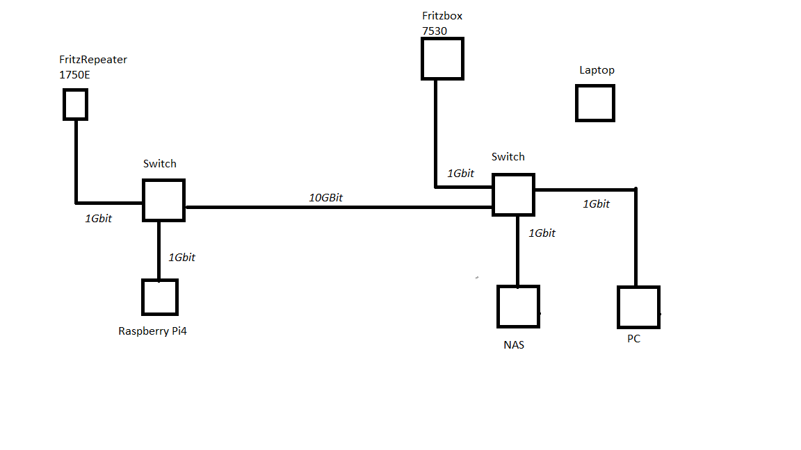

Hallo.
Ich habe ein paar Netzwerkschwierigkeiten zuhause, die ich auf mögliche (Paket-)Kollisionen im Netzwerk schließe.
Mögliche Ursache ist vielleicht die Tatsache, daß ich zwei unmanaged Switche habe und zusätzlich WLAN plus Repeater im Netzwerk läuft, was vielleicht irgendwo zu Kollisionen führt.
In der Praxis sieht einer der Fehler so aus, daß ich das NAS beispielsweise nur dann mit meinem Laptop (WLAN) erreiche, wenn der Laptop mit dem Repeater verbunden bin. Ist er mit der Fritzbox direkt verbunden, erreicht er das NAS nicht mehr.
Ich hänge ein Plan mit den wichtigsten Geräten (Fritzbox, Repeater, 2x Switche) mal an. Vielleicht sieht ja jemand sofort den Fehler.
P.S. Die Switche sind zwei Netgear GS100MX (je 8x 1GBit-Port, 1x 10GBit-Port, 1x2,5/5/10GB-Port)

Ja das WLAN läuft im Mesh-Betrieb, der Repeater über LAN-Brücke an der Fritzbox. In der Zeichnung ist zwischen Fritzbox und Repeater noch der Switch (um mehr Kabel zu vermeiden). Habe gerade getestet, ob es einen Unterschied gibt, wenn der Repeater direkt (ohne Switch dazwischen) mit der FB verbunden wird, aber es scheint nicht so.

@Andreas_ Danke auch dir für den Tipp: Der Laptop, mit dem ich mein NAS nicht erreiche, ist immer mit der Fritzbox verbunden, da ich mit ihm im Wohnzimmer arbeite, wo auch die FB steht. Der Repeater hängt zwei Räume weiter weg an der Wand.
Auf deine direkte Frage geantwortet: Ja, die Verbindung über die Fritzbox schlägt immer fehl.

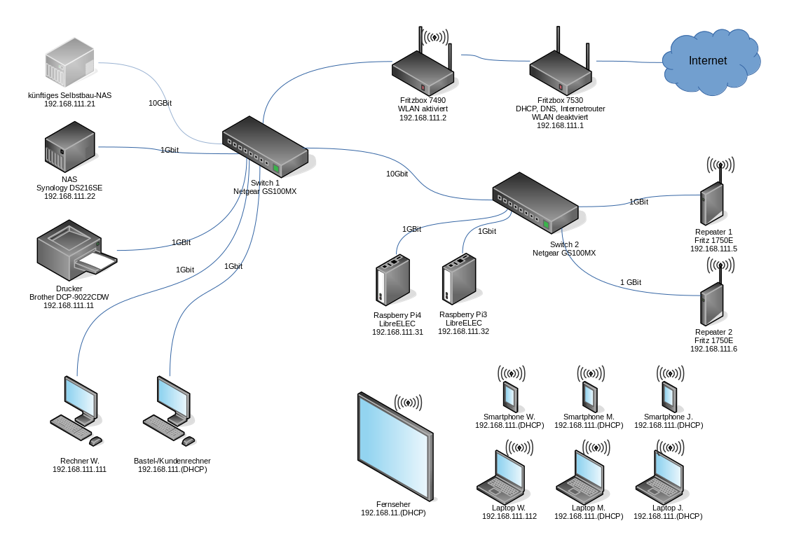

Also: Ich habe vorhin nach deinem Vorschlag testweise die beiden Switche jeweils direkt mit der Fritzbox verbunden, und sowohl die beiden als auch die Fritzbox selbst neu gestartet. Die Problematik bestand leider weiterhin. Dabei habe ich den auch WLAN-Repeater mal vom Netz genommen, um die Problemquelle eingrenzen zu können. Ohne Änderung.
Ich hatte dann allerdings hier noch eine alte Fritzbox 7490 zu liegen (die 7530 hab ich von meinem Anbieter, die benötigte ich um Supervectoring nutzen zu können). Nun habe ich die 4790 an die 7530 per LAN angeschlossen. Bei der 7530 habe ich das WLAN deaktiviert, DHCP- und DNS-Server bleiben bei ihr und sie stellt auch weiterhin den Internetzugang. EDIT: Die 7490 stellt nun das WLAN.
Und auf einmal funktionieren alle Verbindungen! Ich habe sogar den WLAN-Repeater wieder ins Netz geholt. Alles scheint zu funktionieren: Das NAS ist von überall erreichbar, auch wenn ich mit dem Laptop die Verbindung mit dem Repeater nehme.
So jetzt du. :D
Ich könnte es dabei belassen, weil es ja so funktioniert. Aber mir gefällt natürlich nicht, zwei Fritzboxen nebeneinander stehen zu haben, obwohl es prinzipiell ja nicht nötig wäre. Nun die Frage:
Ist das WLAN-Modul der 7530 defekt? Kann das sein, wenn aber alle WLAN-Geräte, die monatelang mit ihr verbunden waren, immer ins Internet gekommen sind? Ich wäre ja beinahe geneigt, mir eine 7590 zu kaufen, aber die Unsicherheit ist ja noch da, weil die eigentliche Ursache noch nicht gefunden ist.
@RalphS

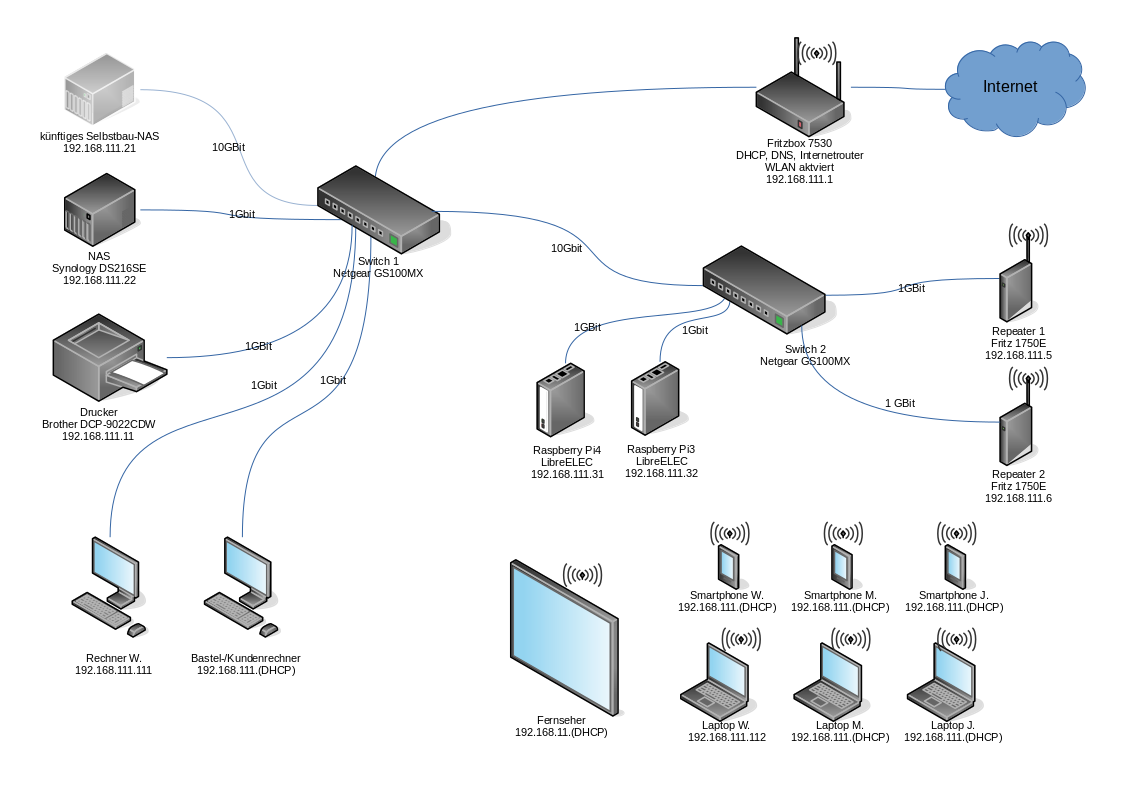

Ich habe nochmal zwei Bilder mit dem Netzplan angehängt.
Der mit einer Fritzbox (so wie es sein sollte), erzeugt das besagte Problem,
der mit zwei Fritzboxen (was eigentlich Käse ist), hat diese Probleme nicht.
Vielleicht fällt dir ja noch was ein?

@t-6 Der Laptop ist - wie im Netzplan zu sehen - nur im WLAN. Am LAN-Port #4 ist nichts angeschlossen, aber selbst wenn, Port4 ist nicht als Gastnetz konfiguriert (ich denke mal, darauf willst du hinaus).
Um das Problem nochmal aktuell zu beschreiben:
Mit nur der 7530 im Netz (ohne 4790 dazwischen) erreichen diverse im Netz befindliche WLAN-Geräte andere LAN-Geräte nicht (Laptops erreichen nicht den Drucker, Smartphones erreichen nicht den Raspberry,...). Wird der 7530 die WLAN-Funktionialität entzogen und der 4790 gegeben, funktioniert alles einwandfrei.
