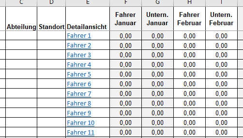

Fahrername und zugehöriger Tabellenblattname stehen auf der Übersicht.
Tatsächlich. Und es steht sogar ganz oben.
Ich bin leider so betriebsblind und -böld, dass ich (»VBA geht vor Formel«!) solche Redundanzen (Datenbank-geschädigt) so sehr vermeide, dass ich gar nicht dran dachte, dass so was vorkommt.
Damit wird es mit SVERWEIS natürlich geradezu zu einfach.

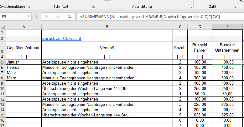

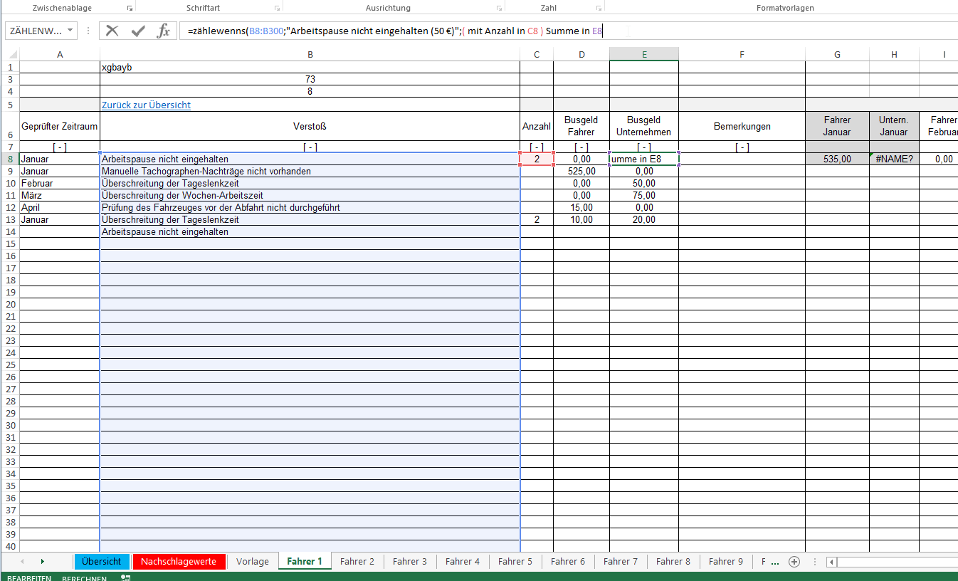

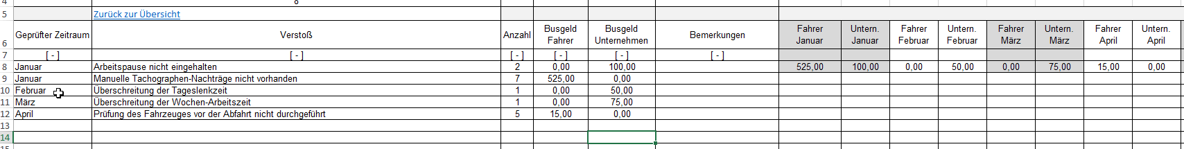

Gebe über DropDown-Auswahl in Spalte B den Verstoß ein. Arbeitspause nicht eingehalten (50€ hinterlegt)
Gebe in Spalte C die Anzahl der Verstösse ein (z.B. 2)
Ergebnis in Spalte E bei Unternehmen: 100€
Der Bezug zum Fahrernamen ist nicht notwendig (Vorsicht! meiner unwissenden Ansicht nach..)
Die Ergebnisse der Spalten D und E landen je nach Monat, das in Spalte A ausgewählt wurde,
entsprechend in G8 bis AD8 des jeweiligen Monates.

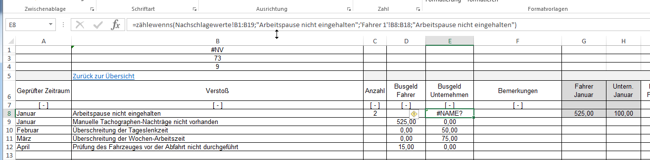

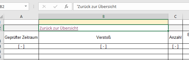

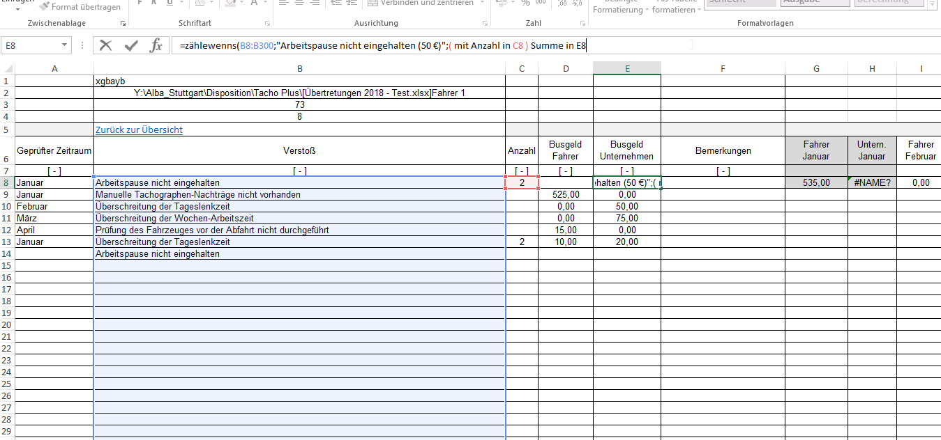

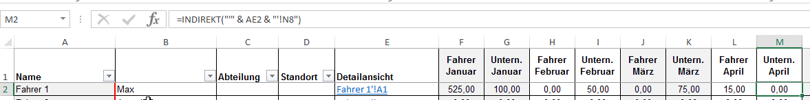

Das Ergebnis von G8 bis AD8 landet dann wiederum bei Blatt "Übersicht" in die Spalte von Max durch =INDIREKT("'" & AE2 & "'!G8")
:heul:

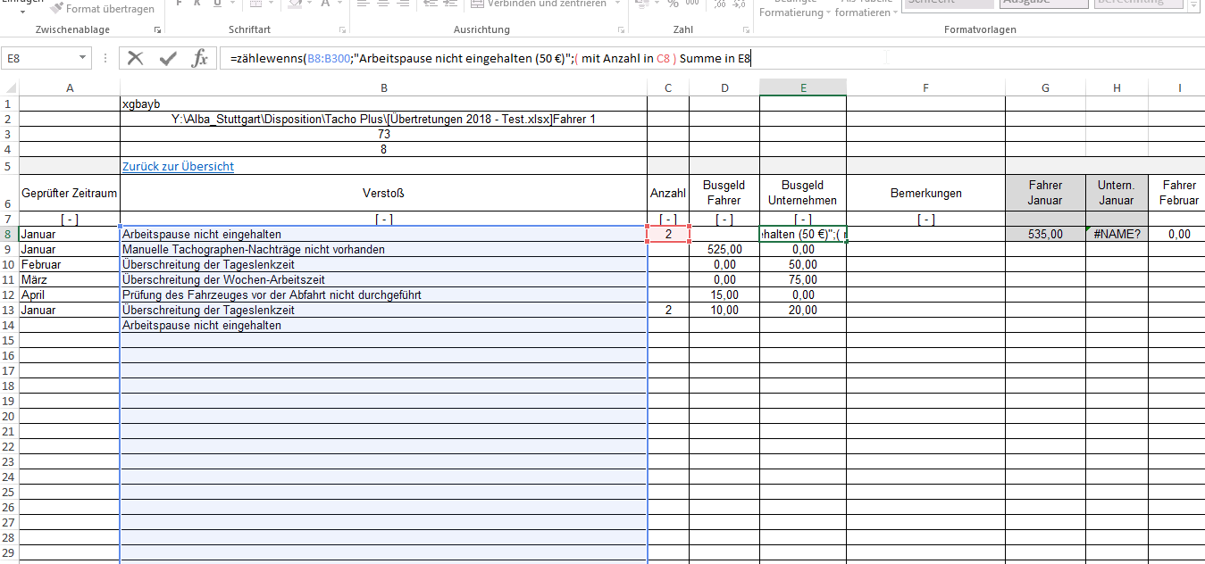

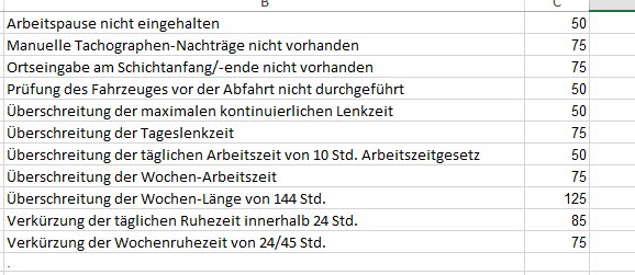

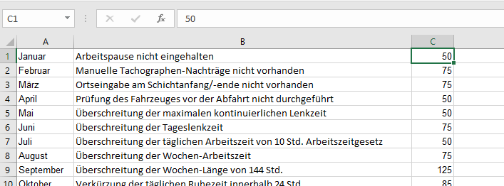

Irgendwie in dieser Art...

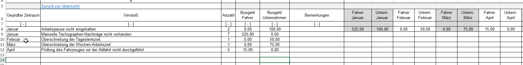

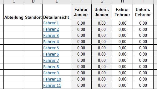

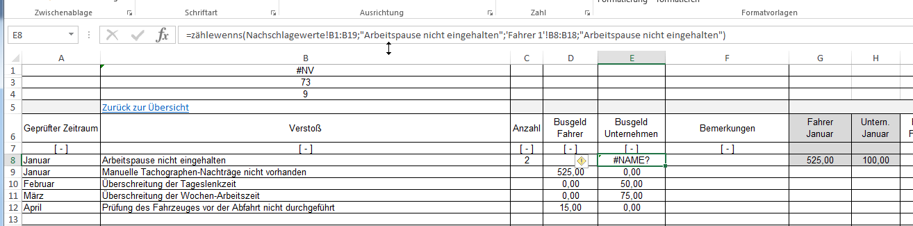

Guten Morgen,

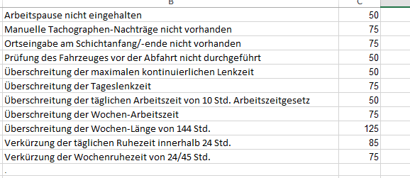

hab nun mal eine zusätzliche Spalte in Nachschlagewerke mit den Einzelbeträgen eingefügt.
Werde nun versuchen, den Bezug herzustellen.

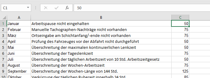

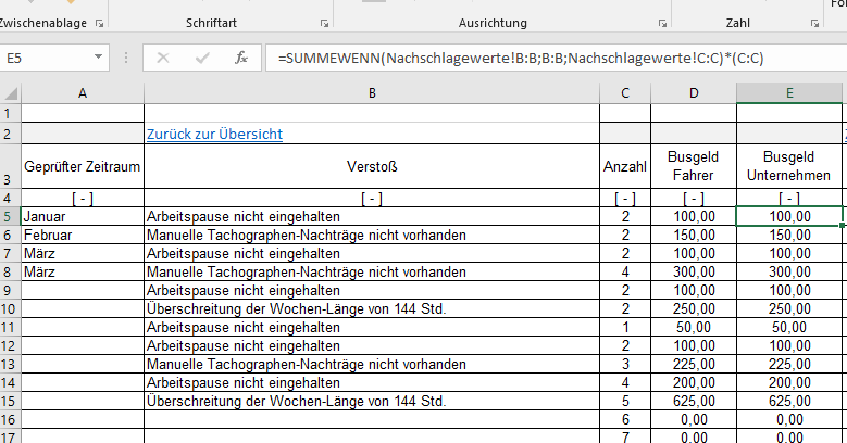

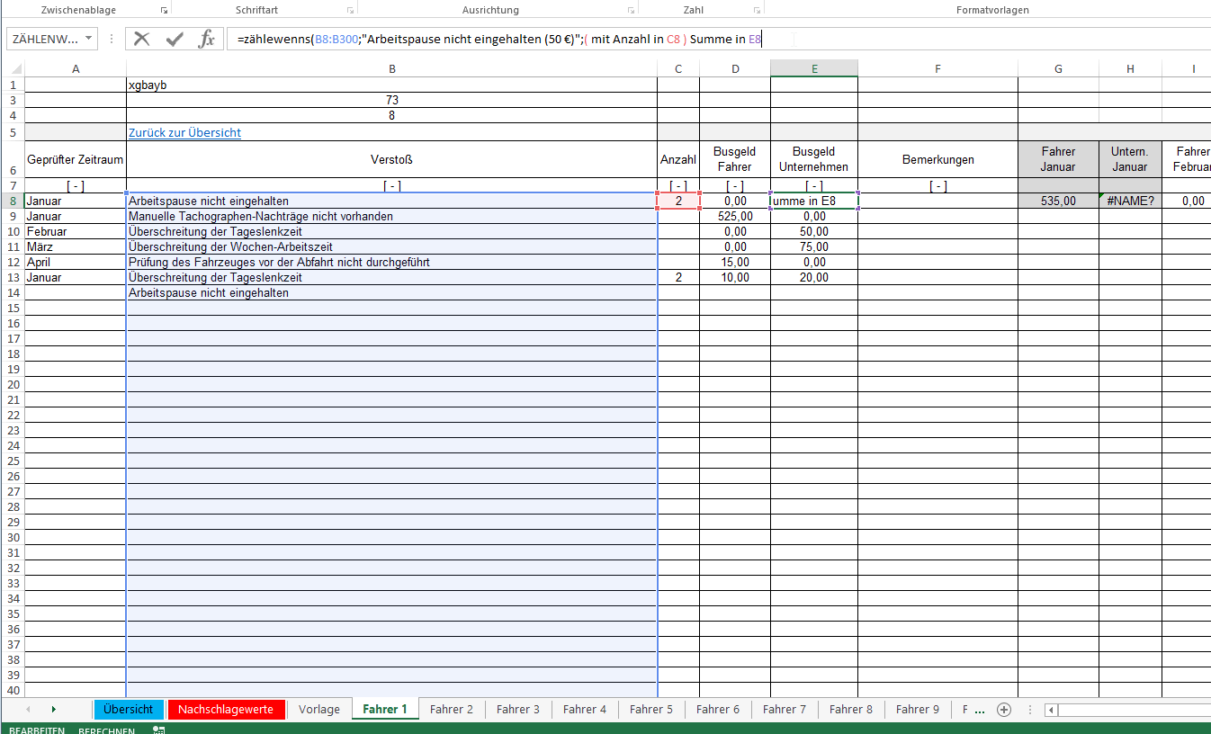

So scheint es zu passen, oder?
Scheint für mich ok zu sein. Liefert das gewünschte Ergebnis.
Muss nur noch die jeweilige Spalte D oder E auswählen, um den richtigen output zu erhalten.
Klasse Dank für die Unterstützung, was zum Verständnis der Formeln geführt hat.
