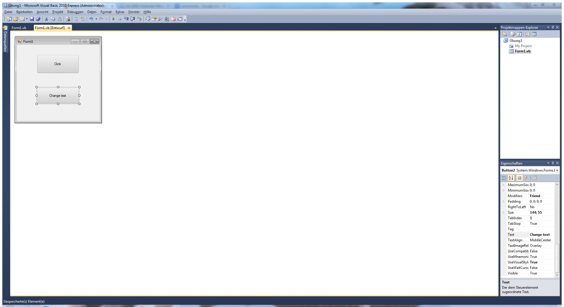

Hier noch ein Screenshot des Editors:
was passiert, wenn du auf den grünen Pfeil klickst?
Es startet das Programm. Es ändert sich beim starten/beenden des Debugging nichts in der Menüleiste.

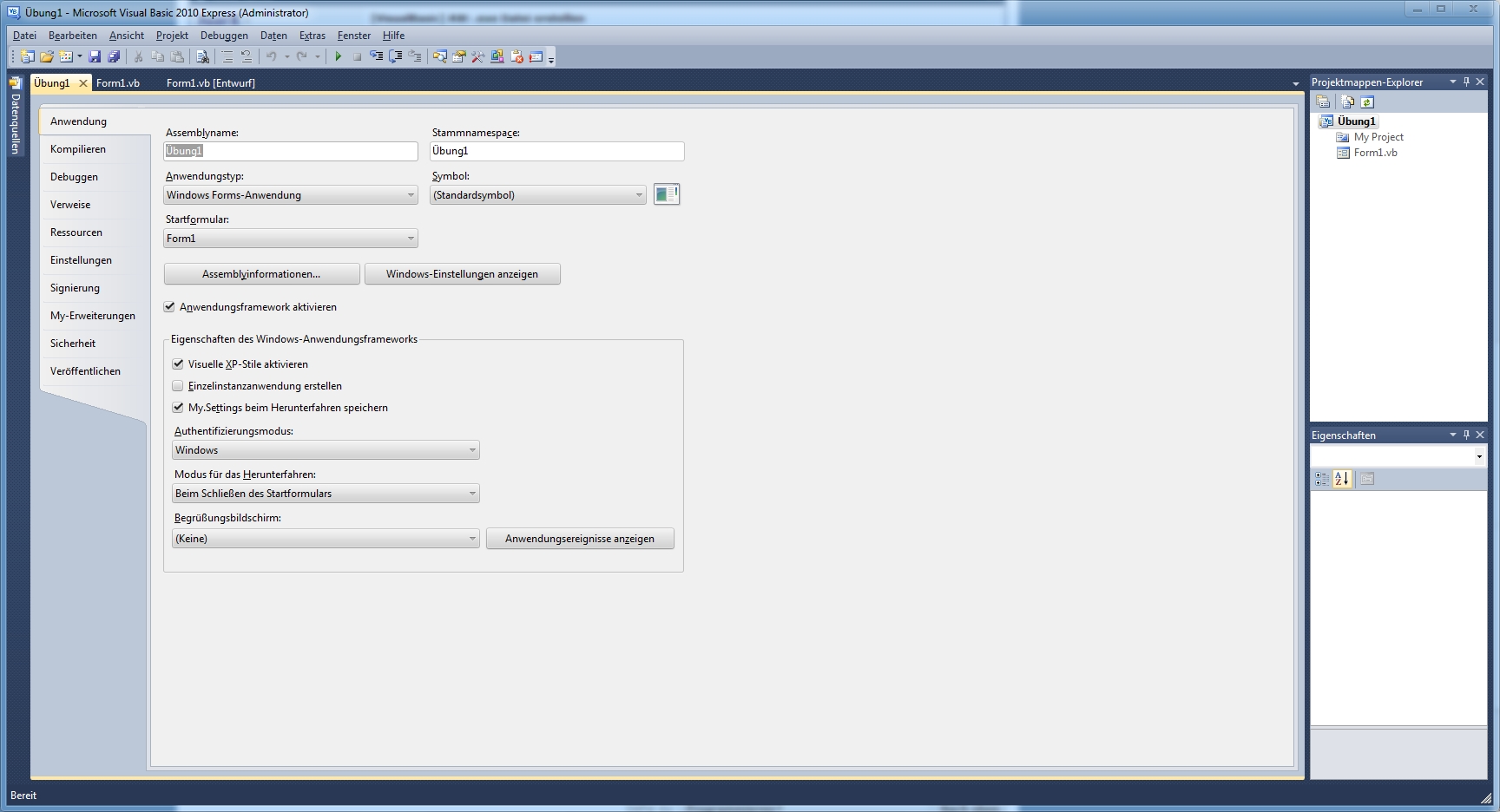

Unter My Projects wird mir folgendes angezeigt:
Also kein Punkt mit Build/Release. Bin allerdings auch mal alle Punkte durchgegangen, finde aber leider nichts.

Ohne jetzt genau darauf eingehen zu können: Der Fehler liegt daran, dass du die Form-Editor Sicht offen hast.
Du musst irgendwie im Projektmappen-Explorer Code oder so auswählen, dann wirst du auch mehr Buttons in deiner Leiste erhalten.
