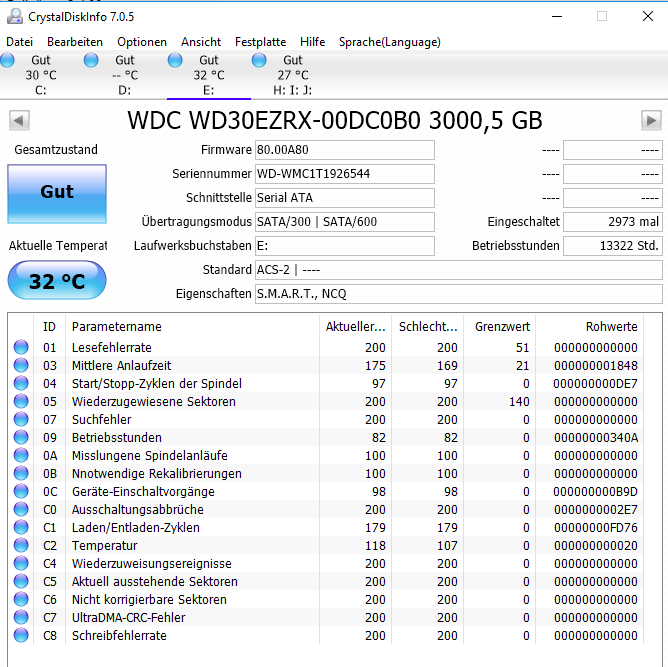

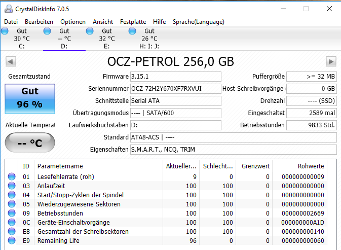

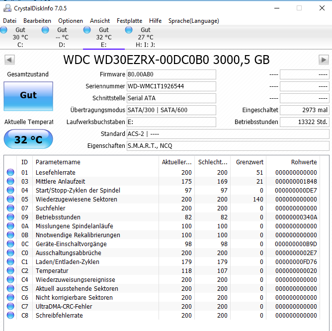

Lade Screenshots von CrystalDiskInfo von allen Platten hier hoch. Das Fenster bitte so weit aufziehen, so dass alle Attribute sichtbar sind.

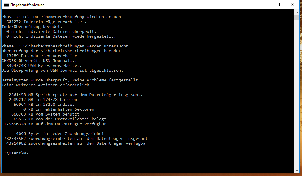

Das Dateisystem mittels chkdsk d: überprüfen (wobei d: vermutlich die HDD ist).

Hier: Die Platte ist momentan recht voll, das Problem bestand aber auch schon davor.

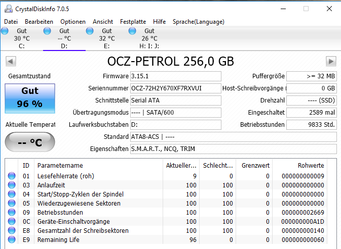

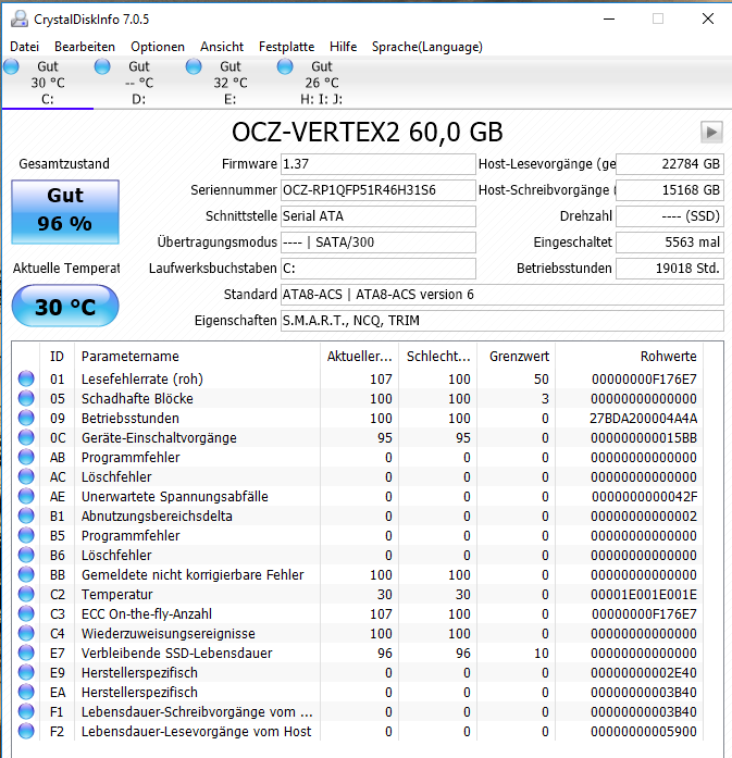

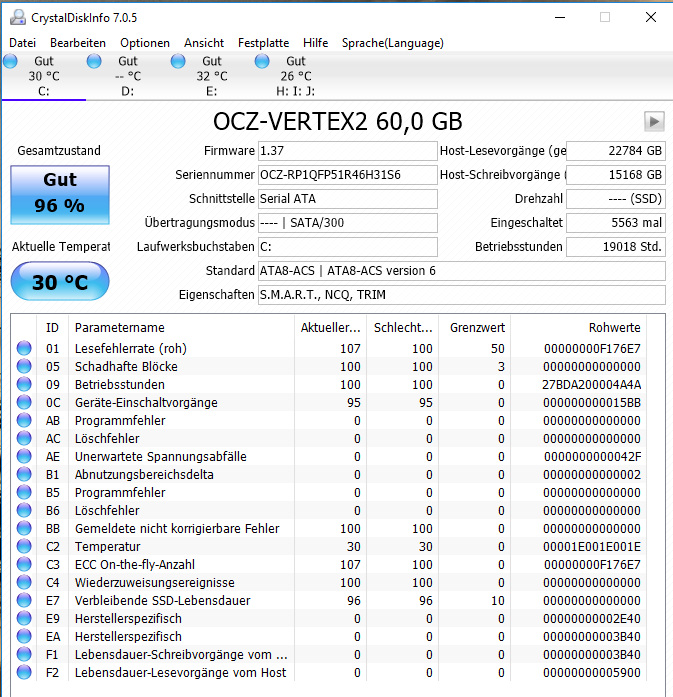

Hier noch meine zwei Uralt SSD, kann mir aber nicht vorstellen das es an diesen liegt. Ich warte eigentlich schon seit 5 Jahren darauf das diese morgen ausfallen :D Aber meine OCZ Platten wollen einfach nicht sterben!

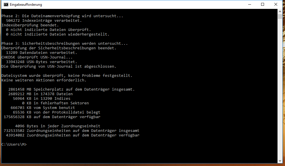

Der HDD geht's gut. Es wird dann eher etwas mit den Ordneroptionen zu tun haben. Wird der Ordner jetzt, wo der leer ist, genau so langsam geöffnet? Du könntest den Ordner jetzt auch einfach löschen und neu erstellen. Dann sollten Probleme bzgl. Ordneroptionen weg sein.
Leer ging es fix. Ja ich denke das wird die Lösung sein... Kann es aber erst die Tage testen... Musste gerade aus dem Haus
