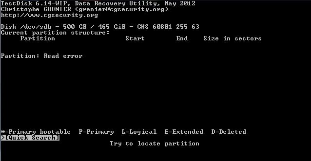

Also, ich wende mich nach echt unzähligen Versuchen und Suchen durch verschiedenste Foren an euch. Ich habe so ungefähr das selbe Problem, wie das in diesem Beitrag. Meine EXTERNE FESTPLATTE, eine "Seagate Expansion Portable Drive 500 GB" hat mir jetzt seid mehren Jahren schon gute Dienste geleistet. Und auch haben sich viele Daten auf ihr angesammelt, die mir sehr wichtig sind (über 350 GB sind voll). Auf jeden Fall habe ich sie einen Tag wieder benutzen wollen, hatte sie auch am Tag zuvor erst benutzt, um Videodateien darauf anzusehen, und dann der Schock. Die Meldung vom "E/A-Gerätefehler". Ich habe mich sofort informiert, was das ist, was ich nachschauen muss, was man tun kann. Habe mir auch schon eine weitere externe Festplatte zur Datenrettung ausgeliehen. Nur ist die Sache etwas anders als bei the_nutser. Denn meine Festplatte wird in der Datenträgerverwaltung nicht als RAW angezeigt, sonder als wäre alles ganz ok. Aber CHKDSK sagt, dass sie RAW Formate nicht lesen kann. Weiterhin kann ich auch hin und wieder die Ordnerstrukturen der Ordner auf der Festplatte sehen und auch bis zu bestimmten Punkten hineingehen. Aber NIEMALS bis zu den eigentlichen Dateien! Wie auch immer, ich habe mir den gesamten Beitrag hier durchgelesen und es auch versucht anzuwenden, aber bei mir werden keinerlei Partitonen von Test-Disk gefunden. Dennoch zeigt Windows-Explorer an, dass die Festplatte belegt ist, und auch einige Vorschaus von Bildern werden angezeigt. Ich habe außerdem Programme wie Find and Mount, Ontrack Recovery und einige andere in diesem Forum erwähnte versucht. Doch ohne Erfolg.
Ich wollte nun fragen, was ich machen kann. Was für Screenshots braucht ihr, um nen Überblick zu kriegen? Auch bei Test-Disk vielleicht.
Danke im Vorraus
"E/A-Gerätefehler"
Die Meldung weist gut auf Speicherfehler im Dateisystem hin.
Wenn Testdisk auf Speicherfehler ausgeführt wird, kann es hängen.
Sollte aber getestet werden.
Setze mir mal einen Screen von Analyse (ist deine gegenwärtige Partitionstabelle) zuerst.
Will prüfen ob es passt, bevor eine Bootsektordiagnose oder ein Versuch mit Daten kopieren gestartet wird.

Danke für deine schnelle Antwort, Fiona! :)
Also, du meinst ich soll nun mit Test-Disk eine normale Analyse durchführen, richtig?
Dann werde ich das mal tun.
So, hier ist der Screenshot.
Aber leider wieder einmal das übliche Disaster. :(
Was für einen PC hast du? Falls kein Laptop: baue die HDD aus dem externen Gehäuse aus und schließe sie intern an, um mögliche Fehler der USB Komponenten auszuschließen.
E/A-Gerätefehler weist meiner Meinung nach nicht auf das Dateisystem hin, sondern auf ein Hardwareproblem, bei externen HDD oft eben die USB Komponenten (Buchse, USB-SATA Platine).
Die ev. noch bestehende Garantie könnte dabei erlöschen !
Danke, aber es ist definitiv ein internes Software-Problem.
Ich hab schon viel über diese USB-Fehler gelesen und die Beschreibungen scheinen nicht auf mein Problem zuzutreffen.
Und doch, ich habe einen Laptop. Also wird das leider nicht funktionieren, wobei ich davon auch nicht viel Ahnung hätte.
Aber danke! :)
Hast Du keinen Bekannten, welcher einen normalen PC besitzt?

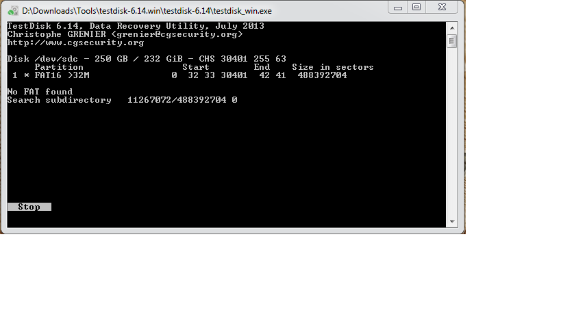

Guten Tag,
ich habe ein sehr ähnliches Problem wie der Themenersteller.
Meine Festplatte wird zwar erkannt, ich solle sie jedoch formatieren bevor ich sie wieder nutzen kann.
Eine Analyse mit Testdisk ergeb ebenfalls: Invalid FAT boot sector und No partition found or selected for recovery.
Fionas Rat folgend habe ich unter Advanced die Option Rebuild BS gewählt.
Dieser Prozess läuft nun auch schon gut eine halbe Std. und es ist kein Ende in Sicht.
Hat jmd eine Idee was ich als nächstes tun sollte?
