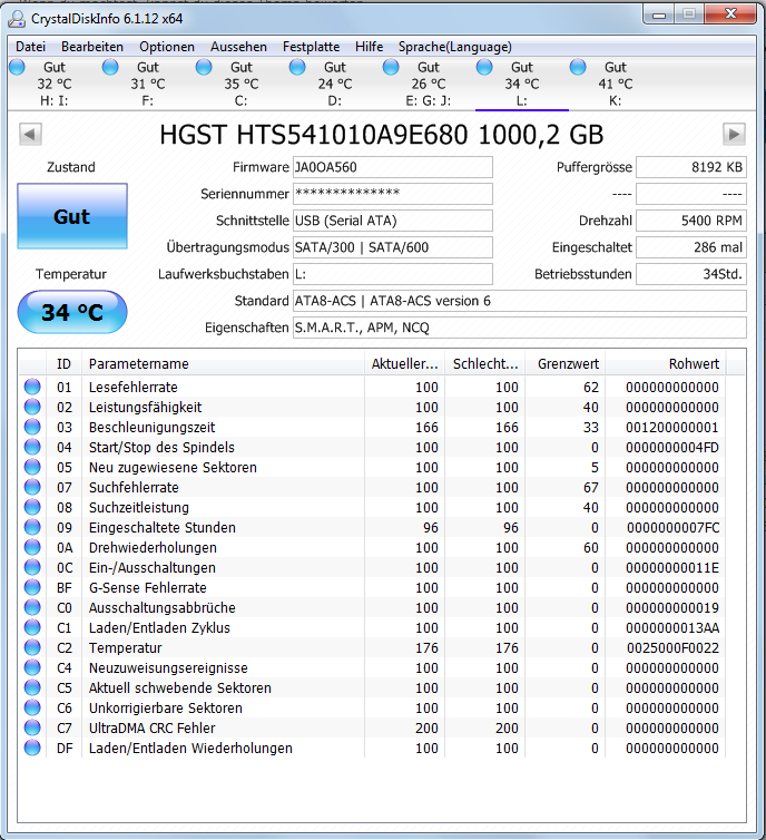

Im Anhang erstmal der Screen von CrystalDiskInfo.
So viele Infos gibt die Externe ja nicht frei. Irgendwie sind auch die angezeigten Stunden im Programm weniger geworden.

Die Werte der Platte sind super, aber 25 Ausschaltungsabbrüche sprechen dagegen, dass so ein unerwartetes Abziehen oder ein Abstütz nur einmal passiert ist. Aber einmal kann zu viel sein, wie man sieht.
