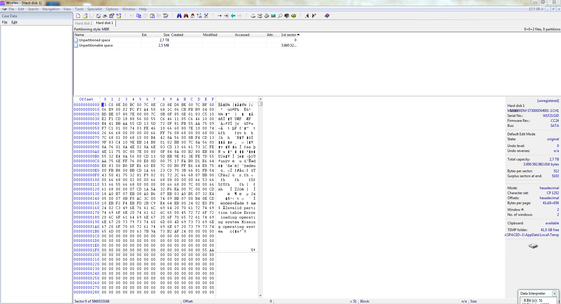

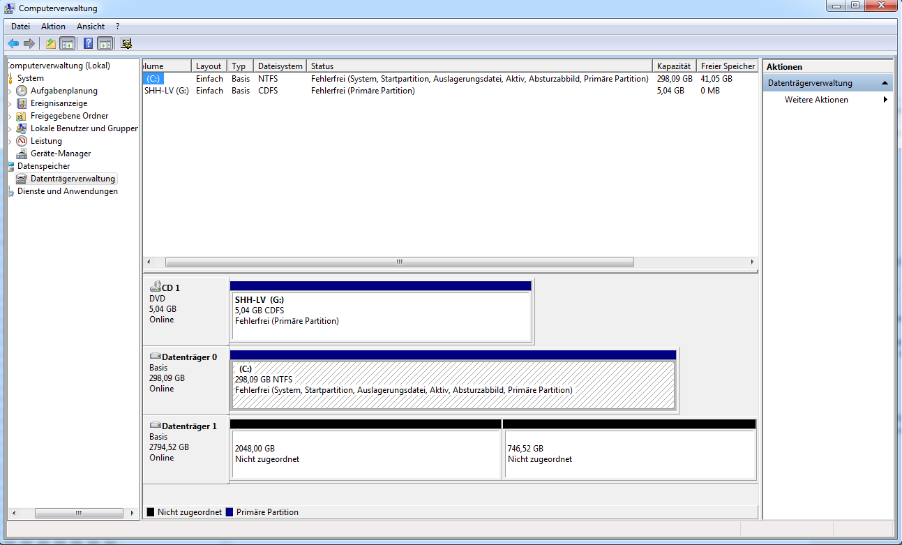

Ich habe meine externe Festplatte kurzerhand aus ihrem Gehäuse befreit und sie in meinen Desktop-PC eingebaut, da ich diese sowieso immer an diesem Computer genutzt habe. Nun habe ich meinen Rechner gestartet und musste leider feststellen, dass die Festplatte im Arbeitsplatz nicht angezeigt wird :( und nurnoch in der Datenträgerverwaltung auftaucht, dort jedoch als "nicht zugeordnet", wodurch ich nicht mehr auf meine Daten (von denen ich idiotischer Weise keine Sicherheitskopie habe q.q) zugreifen kann.
Ich habe die Festplatte wieder in das externe Gehäuse gesteckt, aber leider ohne erfolg. Sie bleibt "nicht zugeordnet".
Nach reichlich googlen kam die Vermutung auf, die Partitionstabelle sei gelöscht worden, weshalb ich mir testDisk anschaute und diesem Video folgte. Bei der Untersuchung mit WinHex wurden mir jedoch keine Partitionen angezeigt, weshalb ich mir nun wirklich Sorgen mache, meine Daten zu verlieren:freak:.
Da ich mit TestDisk keine Erfahrung habe, fürchte ich mich vor schwerwiegenden Fehlern meinerseits. Ist es ohne die Partitionen (in WinHex) überhaupt noch möglich mit TestDisk Daten zu retten? Kabel und Anschluss der Festplatte sind denke ich mal nicht defekt, bin damit eigendlich immer sehr vorsichtig und laufen tut sie auch noch.

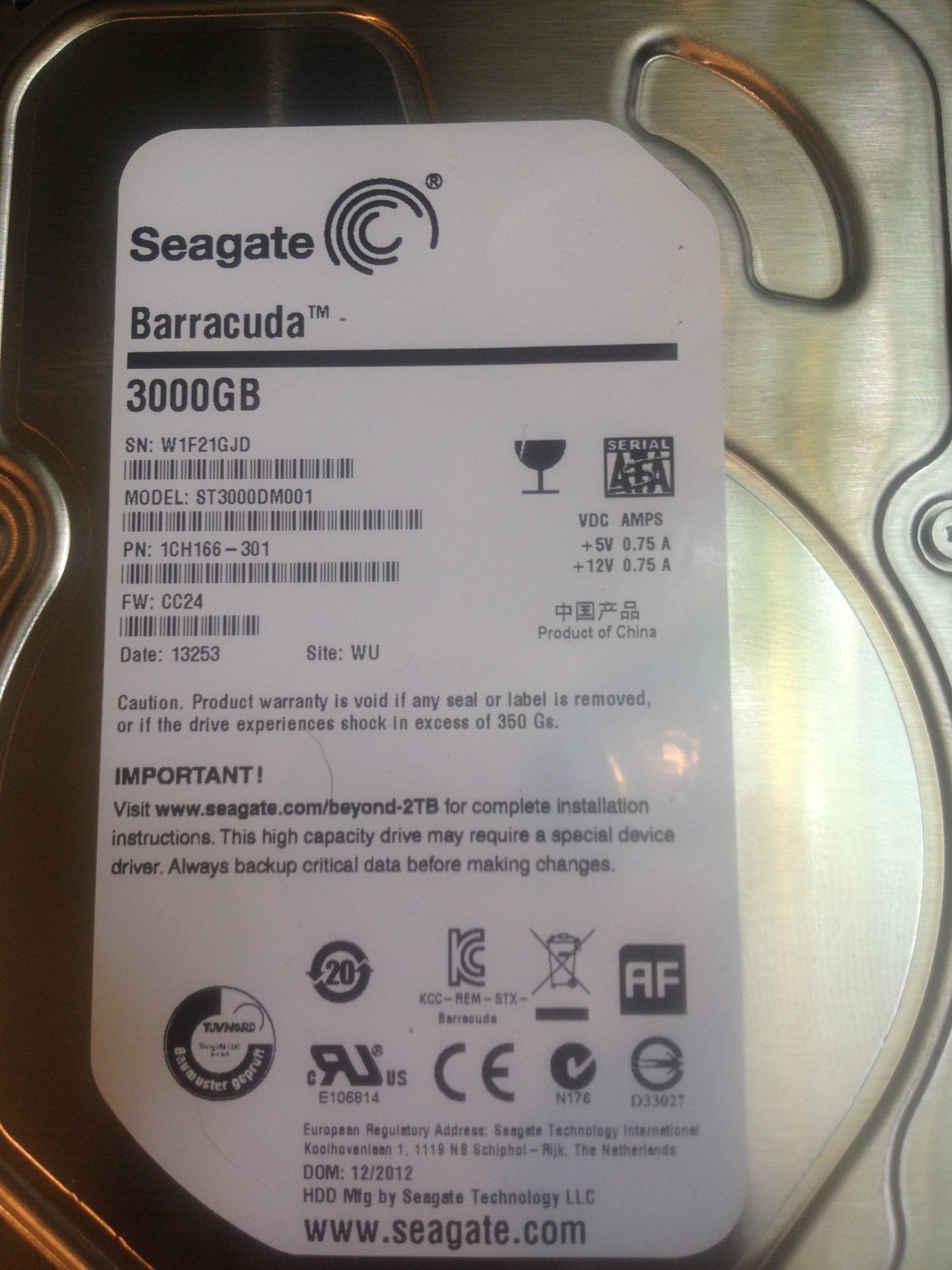

Ich bitte um Hilfe, da mir die Daten, besonders Fotos, extrem wichtig sind, also eine reine Formatierung für mich nicht in frage kommt :(. Anbei sind Bilder von WinHex, der Datenträgerverwaltung(Datenträger 1) und der Festplatte. Ich habe ein Win7 64-bit Betriebssystem und ein AsRock H87 Pro4 Mainboard. Ich hoffe die Angaben reichen, sonst werde ich weitere nachtragen.

Mit GPT hat das gar nichts zu tun: die Festplatte war weder im Gehäuse mit GPT initialisert, noch ist sie es jetzt beim Anschluss an den SATA-Port vom Mainboard.
Das Problem ist die 4K Emulation des Gehäuses: durch diese meldet sich die Festplatte im Gehäuse mit 4 KB großen Sektoren, eingebaut in den Rechner jedoch mit 512 Byte großen Sektoren. Wahrscheinlich hast du beim ersten Aufruf der Datenträgerverwaltung als die HDD intern verbaut wurde auch den Dialog bestätigt, der die HDD neu initialisiert: daher siehst du jetzt auch keine Partitionen mehr, wenn die HDD wieder im externen Gehäuse verbaut ist. Bau die HDD zunächst wieder in das Gehäuse und lass dort die kurze Analyse von TestDisk durchlaufen: diese sollte bereits nach wenigen Sekunden keine Partition finden.

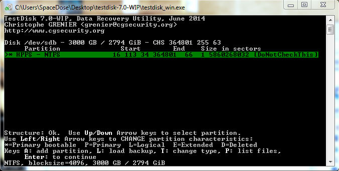

Habe die Analyse hoffentlich richtig durchgeführt. Das kam dabei heraus:
Meine Güte, hier werden Tools empfohlene die in diesem Fall nicht nur nicht hilfreich sind, sondern die Chancen auf Datenrettung nicht gerade erleichtern.
Simpson hat das Problem erkannt und das ist die richtige Vorgehensweise!
Enter drücken, anschließend [Write] auswählen und bestätigen. Nach dem Beenden von TestDisk muss entweder der Rechner neu gestartet werden, oder aber das USB-Kabel kurz abgezogen und neu eingesteckt werden.

ich würde erst mal die Taste "P" drücken, nur um zu gucken, ob die Daten lesbar und auch die richtige Daten drauf sind

Die HDD muss im externen Gehäuse sein, ansonsten hast du ja wieder keine 4K Emulation. Es gibt keine (einfache) Möglichkeit, die Daten von extern nach intern mitzunehmen: in diesem Fall hilft wirklich nur das Kopieren der Daten auf eine andere HDD, während diese extern verbaut ist. Probier die Schritte daher einfach noch einmal, dieses mal aber mit externer HDD.
Danke Simpson474 du bist mein Retter und Held :)! Funktioniert wieder alles und habe meine Daten zurück <3 Hätte nicht im Traum daran gedacht das Problem so schnell zu lösen. Dickes Danke an alle und besonders an dich^^.
