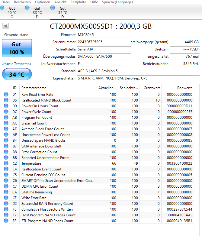

Dann noch eine kleine Frage. Um die SSD etwas zu lockern, kann man die dann unbedenklich vom restlichen System trennen und dann wieder einbauen oder geht man dann das Risiko ein, dass Windows denkt, dass das eine neue Platte ist und die dann erst formatieren möchte? Also ich denke mal, dass das jetzt nicht das Problem sein sollte oder? Schließlich ist ja jetzt mit dem "Wackelkontakt" auch nichts passiert... Aber sicher ist sicher
Ja, kannst du trennen und wieder anschließen, die wird anhand ihrer Hardware IDs wieder erkannt, nicht anhand des Kabels oder des Ports in dem das Kabel am Mainboard steckt
C5 sollte auf 0 stehen, selbst meine zickige 2TB MX500 (33er Firmware) hat da nichts. Dafür verschindet die alle paar Monate mal und BB geht hoch, nach Notlauf ist die dann wieder da.
