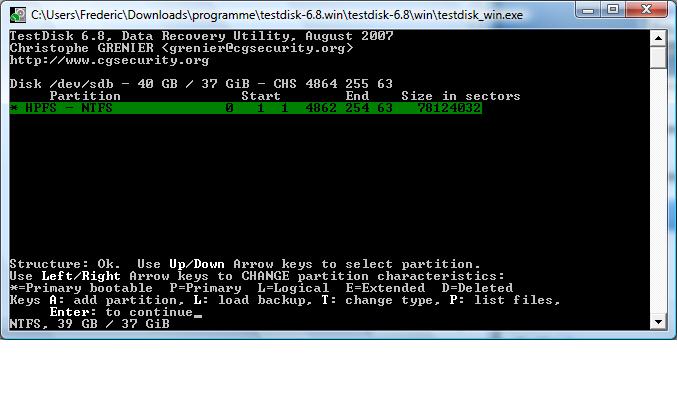

Dann habe ich nach entdeckung der anleitung hier testdisk laufen lassen. Wenn ich alles richtig verstanden habe sind allerdings zwei dinge höchst ungewöhnlich: erstens (und wichtigstens) erkennt er nur eine der zwei partitionen (die boot-partition, auf der eigentlich nur windows drauf ist, das von mir aus in der Datenhölle vor sich hin schmoren kann!) und zweitens hat auch diese kein label! Die Dateien auf der erkannten partition scheinen aber in ordnung zu sein (erfolgreicher file list); die HD-Größe ist korrekt.

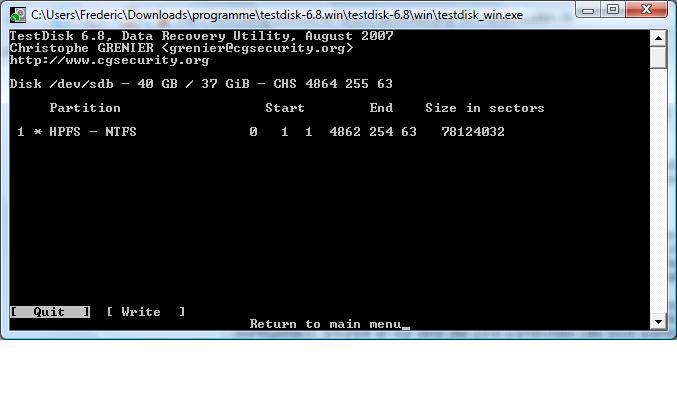

Gemäß der PICs wird nur eine Partition über die ganze Disk erkannt, daher wird Dir wohl nur eine Lösung über Datenrettungssoftware übrigbleiben.
Im letzten Screen wird Dir Search nicht angeboten, demnach hattest Du eine tiefere Suche ja bereits durchgeführt! Evtl. hat aber Fiona noch eine Idee via Testdisk (mit anderer Geometry z.B.), warte also mal ab bis sie sich meldet.
Dennoch kann nicht genau gesagt werden, ob die Infos am letzten Screen eine Partition gefunden haben oder nicht.
Grund ist, du hattest wahrscheinlich nach der tieferen Suche Search! mit der Eingabetaste weiterbestätigt, und bist am Screen zum schreiben der Partitionsstruktur gelandet.
Wäre daher vielleicht mal ratsam, die tiefere Suche Search! nochmal laufen zu lassen und genau hinterher das Ergebnis zu posten.
Daher setze dort nochmal den Screen.
Auch weiß ich nicht, ob du etwas nach der tieferen Suche geändert hast.

Das Problem bei dir ist, das ich nur 1 Partition über die gesamte Festplatte in Testdisk sehe.
Ca. 16 MB dürftenn am Ende der Festplatte frei sein
Daher erkläre mal mit zweiter Partition.
Auch wenn eine Partition fehlt, wie ist es möglich, das dir die Daten angezeigt werden.
Daher ist im Moment bei dir folgende Situation;
Deine Partitionstabelle ist entweder leer oder nicht vorhanden.
Diese eine große Partition könnte daher wiederhergestellt werden.
Teile mir mal genau mit, was jetzt ist.
