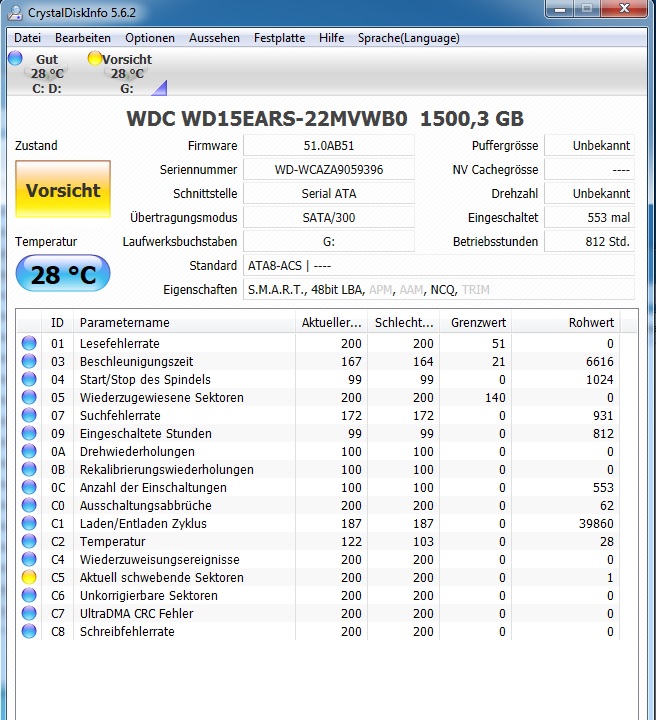

Hallo Leute,
mir ist vor etwa einer Stunde meine externe Festplatte runter gefallen. Es ist eine WD Elements 1,5 TB. Ich setze in den Anhang einen Screen von Crystal Disk Info mit den genauen Daten.
Folgende Dinge hab ich getan:
1. Festplatte im Gehäuse getestet. Ergebnis: angelaufen und wurde mehr oder weniger erkannt
2. Festplatte aus dem Gehäuse ausgebaut (hatte keine Hoffnung wegen Garantie) und in meinen PC gehangen Ergebnis: Im UEFI nicht erkannt.
3. Festplatte vom SATA getrennt und normal hoch fahren lassen.
4. SATA Kabel dran gehangen und via Plug and Play wurde sie erkannt und Treiber installiert.
5. Nach etwa 10min Ladezeit kann ich jetzt drauf zu greifen. Alle Daten sind noch da und ich kopiere gerade alles wichtige auf die interne Festplatte.
Mein Problem jetzt:
Es läuft alles SEHR langsam. Bringt es was wenn ich die Festplatte anschließend (schnell) formatiere?
Gibt es noch weitere Dinge die jetzt zu beachten oder zu tun sind?
Grüße
Kiso

Alles sichern wäre meine erste Tat.
Wird wohl nen Schlag abbekommen ahben und du musst eine neue kaufen.
Bin aber kein Profi... Hatte mal glück mit einem STurz. Daten hab ich danach trotzdem verloren aber das ist eine andere Geschichte :D
Wenn ein mechanischer Defekt vorliegt, dann wird auch eine (Schnell-)Formatierung normalerweise nichts nützen. Aber du kannst froh sein, dass du wenigstens die Daten noch retten kannst.
Lief die Festplatte als sie runtergefallen ist?
Auf dem Screenshot fehlen viele Attribute. Die Platte sollte wesentlich mehr mitloggen.
Bis auf die Suchfehler sieht alles ganz gut aus, aber das heißt nichts, weil eben viele Werte fehlen.
Lief die HDD als sie runtergefallen ist? Im ausgeschalteten Zustand sind die oft robuster als man denkt. Trotzdem und vor allem, da sie offenbar Fehlfunktionen zeigt, weil alles "langsam ist" -> Daten sichern, danach nochmal einen Screenshot von CDI mit alle Werten posten, zuletzt die Partition vollständig (keine Schnellformatierung) formatieren (mit Windows ab Vista) und danach nochmal einen CDI-Screenshot posten.
Kann sein, dass sie einen mechanischen Schaden hat. Laut SMART ist aber alles OK.
Aber was ich mich frage, warum werden nur so wenige SMART Infos angezeigt. Bei mir sind es 2,5x so viele.
Da sollten eigentlich mehr an Werten via CDI angezeigt werden.

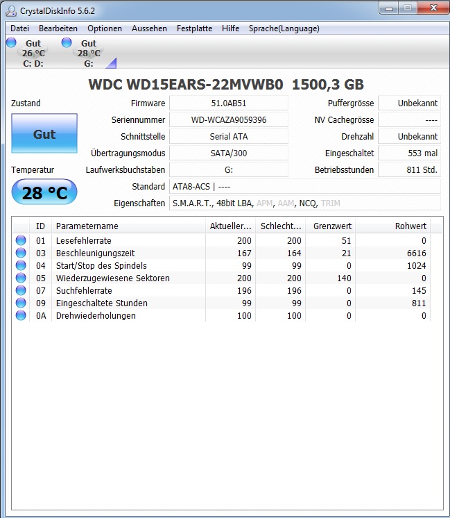

Ich musste grad erschrecken, weil mein Pc plötzlich Töne gemacht hat. Der Grund war, dass Crystal Disk Info jetzt doch etwas gefunden hat.
Der eine schwebende Sektor ist kein Problem, die weiter gestiegene Anzahl der Suchfehler hingegen schon. Da wird beim Sturz die Kopfmechanik was abbekommen haben. Das ist dann auch nichts, was durch das Formatieren behoben werden kann.
Ja komm, Daten runter kopieren und in Müll damit.
Wenn die Festplatte ausgeschaltet gewesen wäre beim Sturz, dann hättest du sie noch bei Regelmäßiger Datensicherung weiternutzen können.
Aber so? Nein!

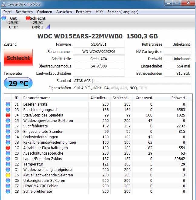

Inzwischen sehen die SMART werte so aus. Da werde ich mich mal nach einer neuen umsehen.
Grüße
Warum die HDD als "schlecht" eingestuft wird, ist nicht nachvollziehbar, denn die 2 Attibute die rot markiert sind, sind alle normal. Allerdings sind die Grenzwerte irgendwie in der Zeile verrutscht, daher werden die Attribute rot markiert.
Jetzt gibts 3 schwebende Sektoren, die immer noch kein Problem sind, aber dafür sind noch wesentlich mehr Suchfehler dazugekommen. Diese erklären auch die extrem langsame Kopiergeschwindigkeit, da man das nicht "reparieren" kann, sollte man die HDD tatsächlich ersetzen.
Außer, die externen WD Platten hätten eine geplante Obsoleszenz und sagen deshalb bei 554 Einschaltungen "so, jetzt bin ich kaputt, mehr als 553 mal einschalten ist nicht!" ;)
Nene, also irgendwas läuft da mit der Anzeige der SMART Werte total falsch.
