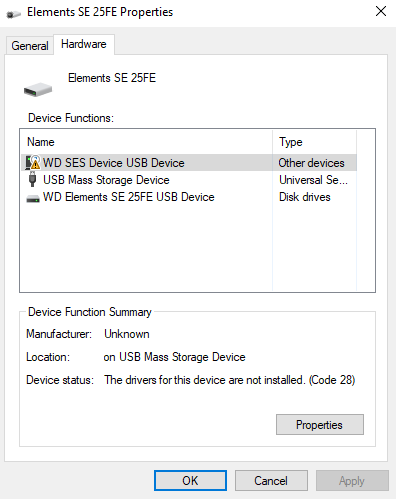

Hallo zusammen!
Ich wollte heute meine alte Festplatte an meinem Rechner anschließen und bekomme immer den Error Code 28.
Habe jetzt schon mehrfach versucht, das Ding neu zu installieren und auch all meine anderen USB-Ports versucht und es bleibt dabei, dass keine Treiber gefunden werden können.
Es handelt sich um eine WD Elements SE 25FE und auf der Seite von Western Digital werden auch ausdrücklich keine Treiber zur Verfügung gestellt. Es sollen wohl automatisch welche via Windows Update bereitgestellt werden.
Habe das Ding auch an meinem Notebook und meiner PS5 angeschlossen (ursprünglich waren auf der HDD nämlich PS4-Spiele) aber auf dem Notebook habe ich das gleiche Problem wie auf meinem Desktop und auf der PS5 habe ich keine Möglichkeit, auf die Festplatte zuzugreifen.
Jetzt meine Frage (und Hoffnung!): Kann es sein, dass das Gerät kaputt ist? Kann dann trotzdem der Error Code 28 angezeigt werden oder ist letzteres tatsächlich nur der Fall, wenn es ein Treiber-Problem gibt?
Wäre für eure Expertise sehr dankbar!

F4T4L1TYftw schrieb:
Ist denn was im Gerätemanager zu sehen , das der Treiber fehlt,. oder tauch die Platte schon in der Datenträgerverwaltung auf ?
ansonsten versuch mal den Treiber
WD SES Driver (64-bit)
https://support-de.wd.com/app/answe...s-und-anweisungen-zum-wiederherstellen-des-wd
Sie taucht da nicht auf, nein...
Nur bei den Devices wird sie mit einem gelben Ausrufezeichen angezeigt. Unter Properties (Eigenschaften) sehe ich dann bei Hardware drei Dinge: Den Treiber (der wohl fehlt), den USB-Controller (der in Ordnung zu sein scheint) und das Laufwerk der Festplatte (das auch in Ordnung zu sein scheint):

update: habe mir nun den Treiber manuell von Western Digital heruntergeladen (danke nochmal an @FRITZ!Max !!!) und dann wurde sie in der Datenträgerverwaltung (hier noch einmal ein Danke an @cyberpirate !!!) angezeigt. Konnte sie nun initialisieren und sie funzt :D
