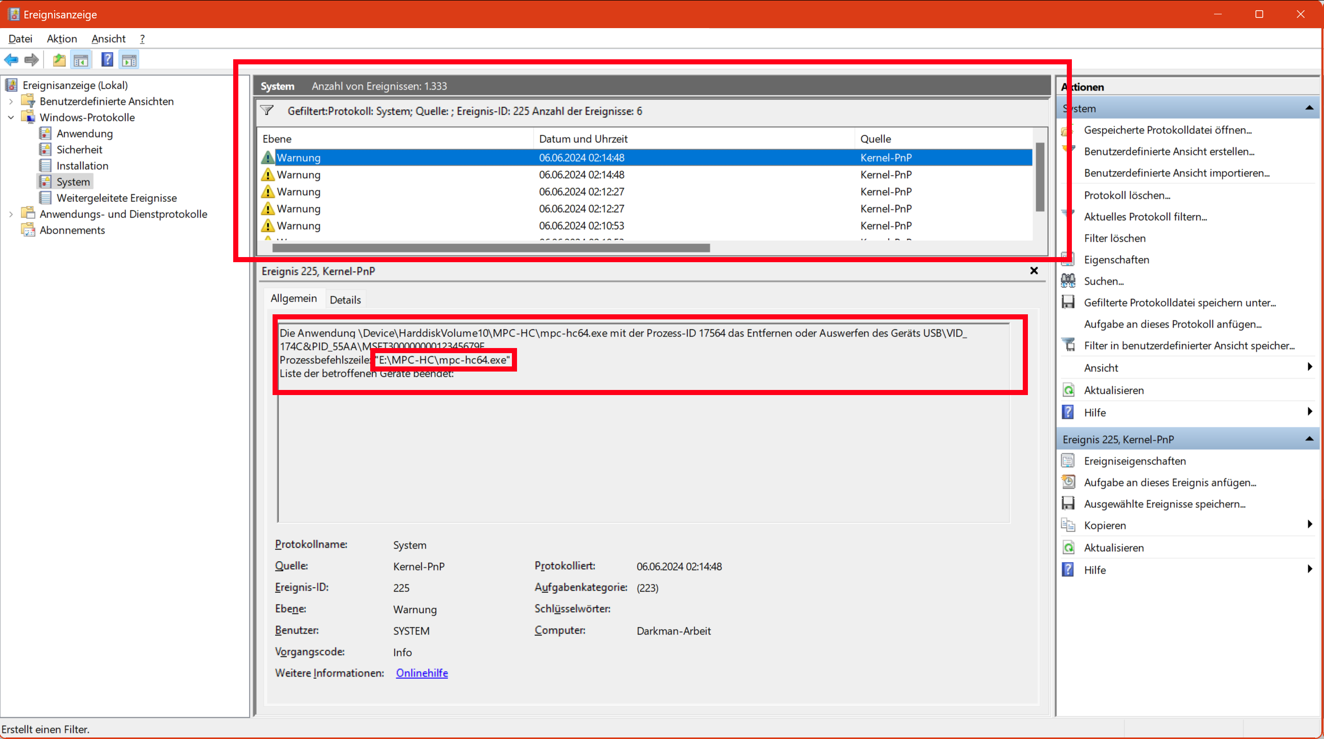

EDIT: Ich habe den gesamten Text umgeschrieben, etwas strukturierter gemacht (hoffentlich).
@sussi88
Falls du noch mit liest:
Ignoriere die Posts von Seite 2 (die Texte von "cumulonimbus8" sind seltsam, freundlich formuliert ) und konzentriere dich auf die Posts #18 (die Suche im Ressourcenmonitor, aber auch korrekt angewendet!) und #19 (die Suche in der Ereignisanzeige).

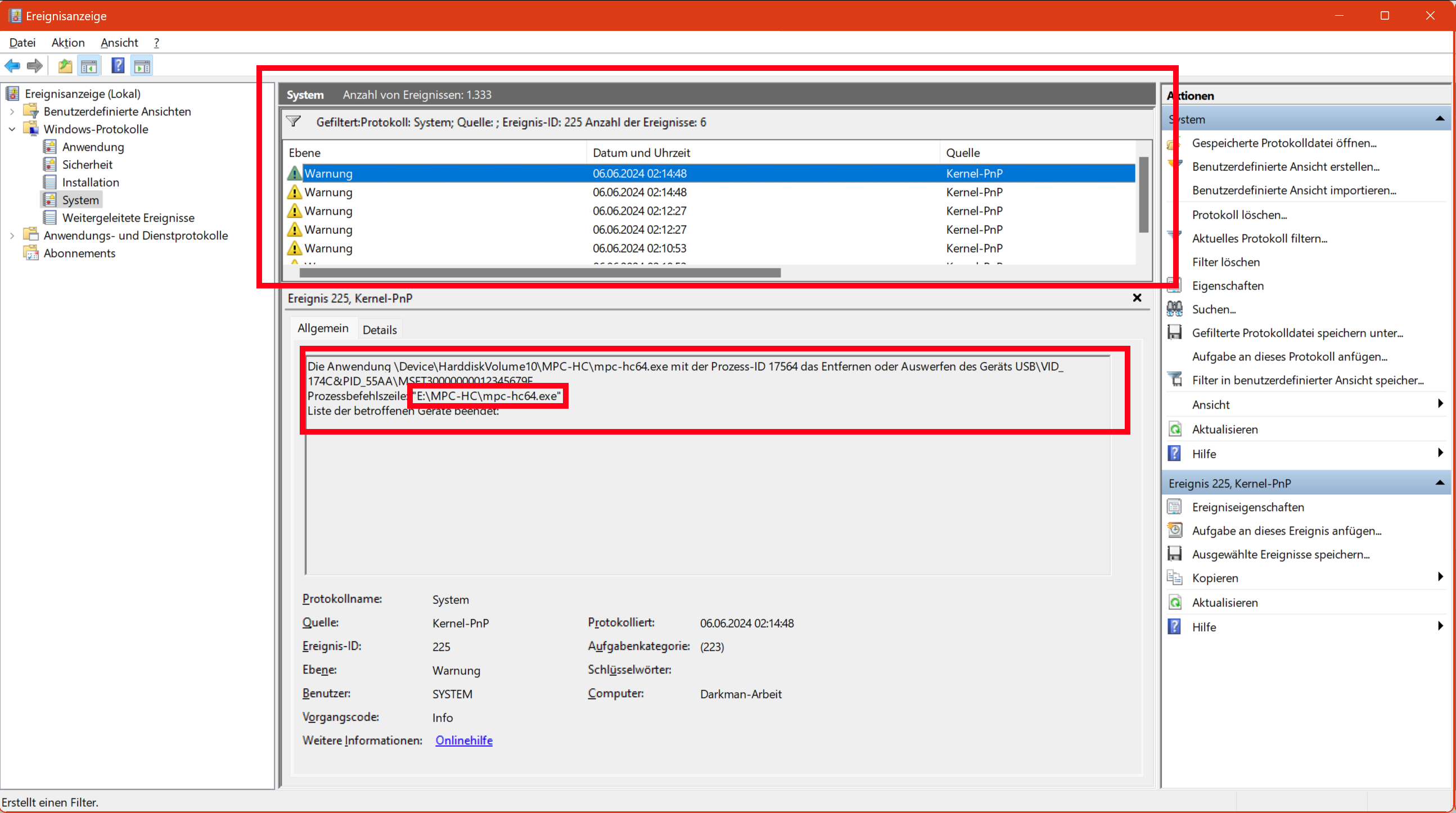

Falls du nicht weißt, wie du in der Ereignisanzeige nach der Event-ID 225 (=Trennung des USB-Gerätes untersagt) suchen kann, hier zwei Anleitungen. Eine Anleitung zeigt den Weg über die Windows-Oberfläche und eine Anleitung zeigt den Weg über die Eingabeaufforderung/Powershell.
Der Weg über die Windows-Oberfläche:
Schritt 1:
In der Windows-Suche nach "Ereignis" suchen, damit sollte dir die "Ereignisanzeige angeboten werden.
Oder einen Rechtsklick auf den Windows/Start-Button und im erscheinenden Menü die "Ereignisanzeige" anklicken.

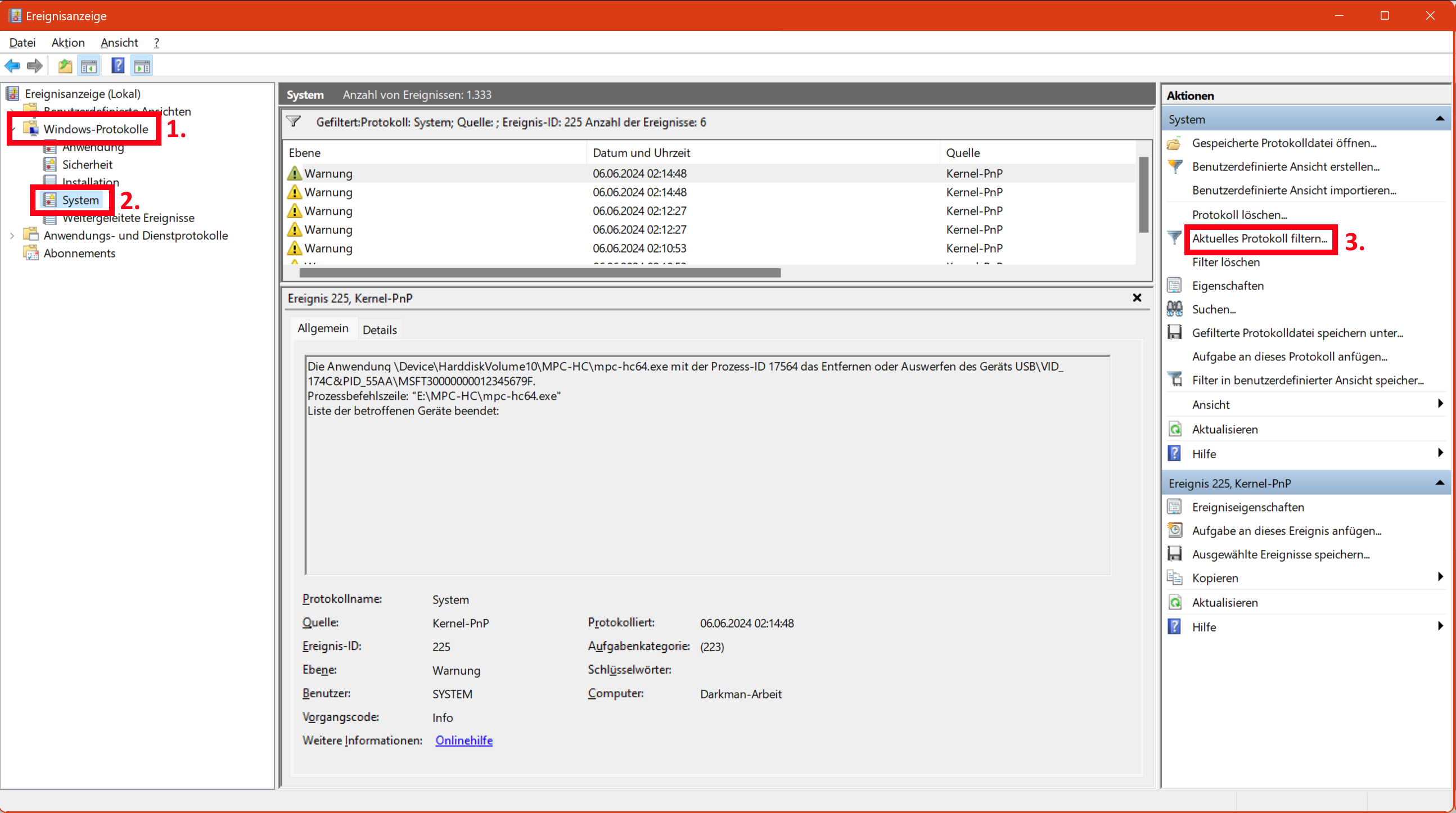

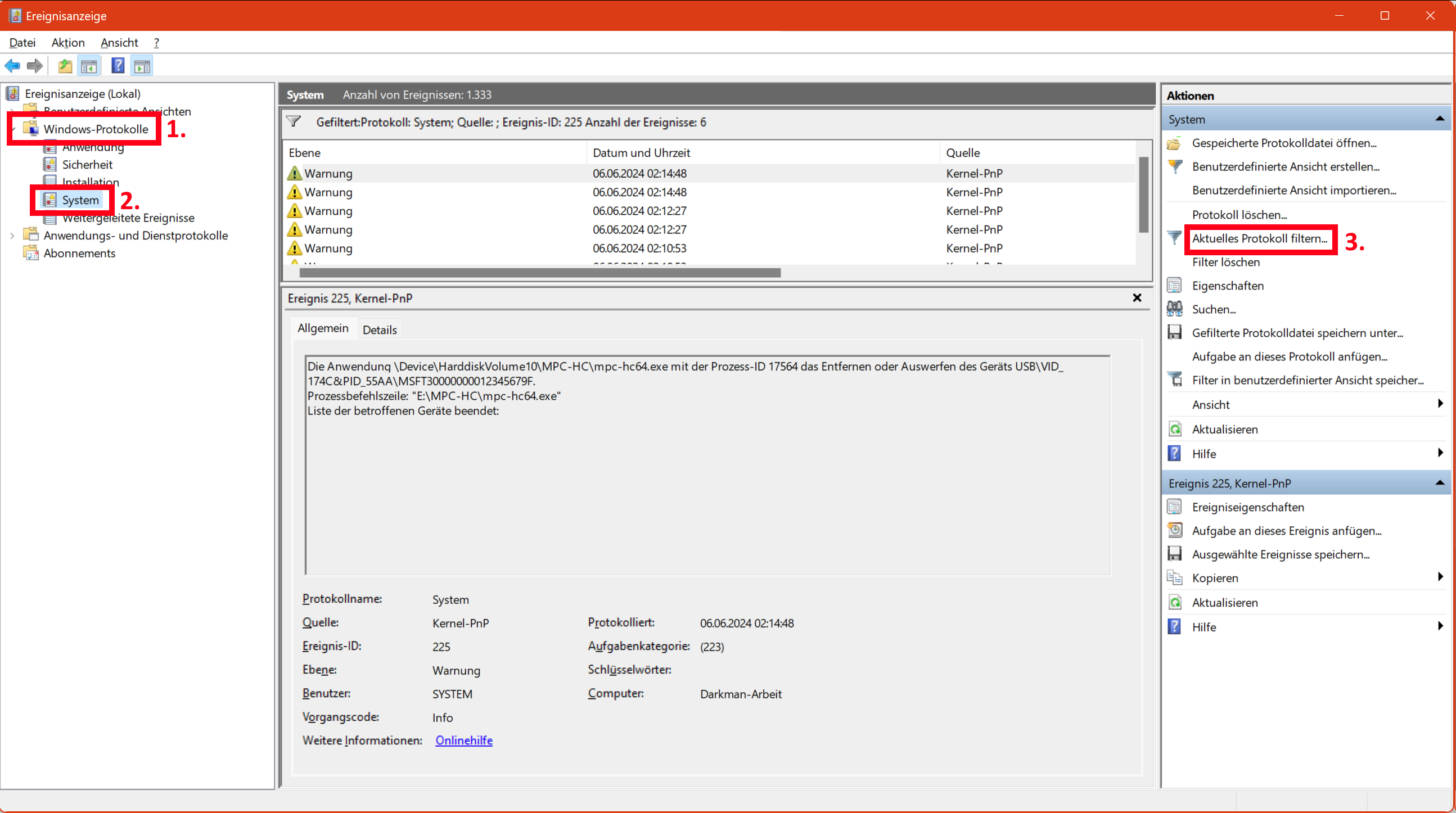

Schritt 2:
In der Ereignisanzeige im linken Menü auf "Windows-Protokolle" gehen und dort dann "System" auswählen. (siehe Screenshot in Schritt 3)
Schritt 3:
Am rechten Rand des Fensters den Eintrag "Aktuelles Protokoll filtern" anklicken:

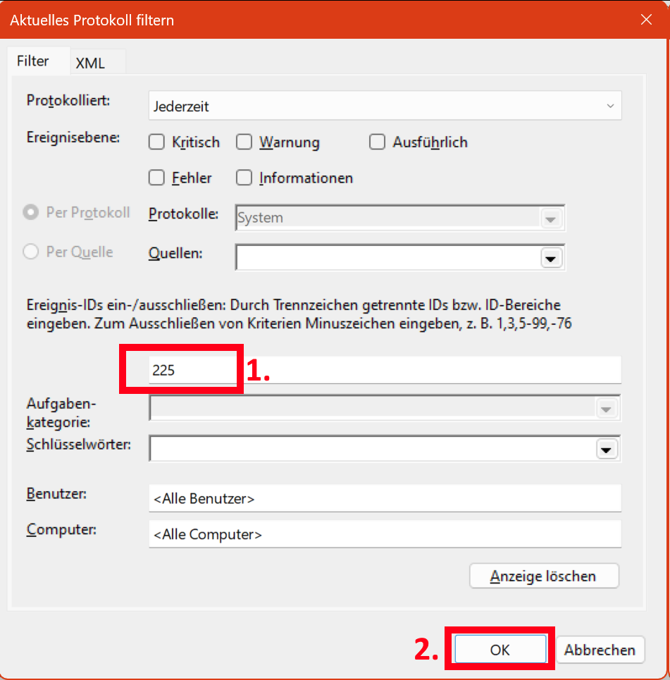

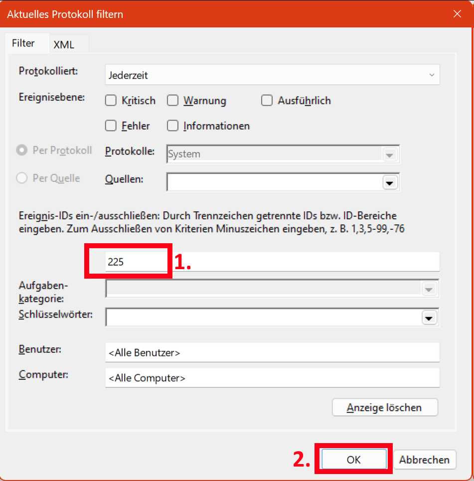

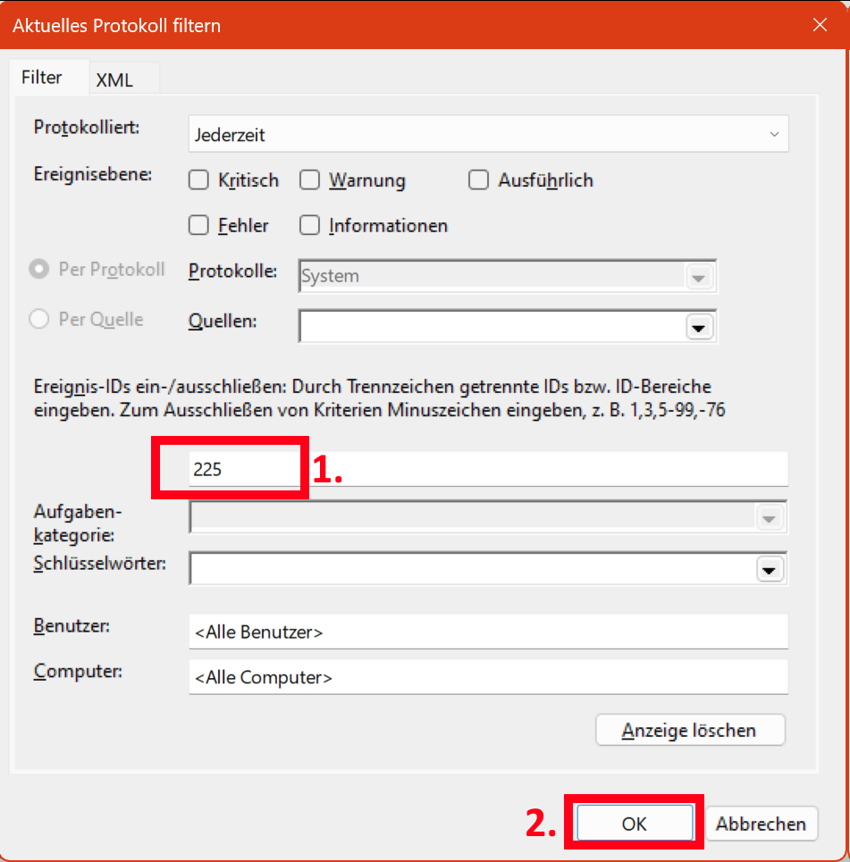

Schritt 4:
Im neuen Fenster an der markierten Stelle "225" eingeben und das Fenster mit OK schließen.

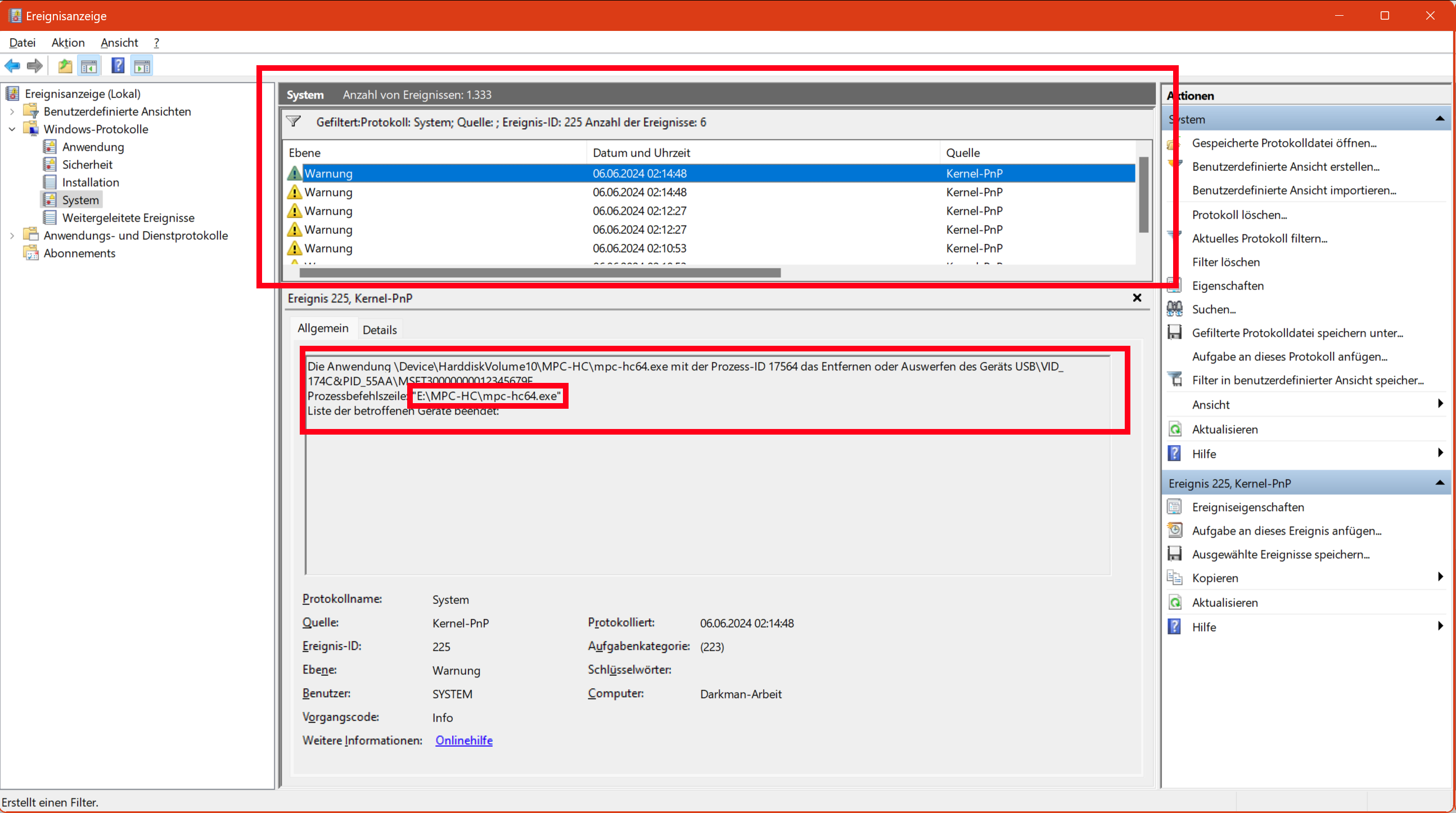

Schritt 5 (was du auch im Screenshot von #19 sehen kannst):
Die Einträge prüfen, mit dem 1. Eintrag von oben beginnen.

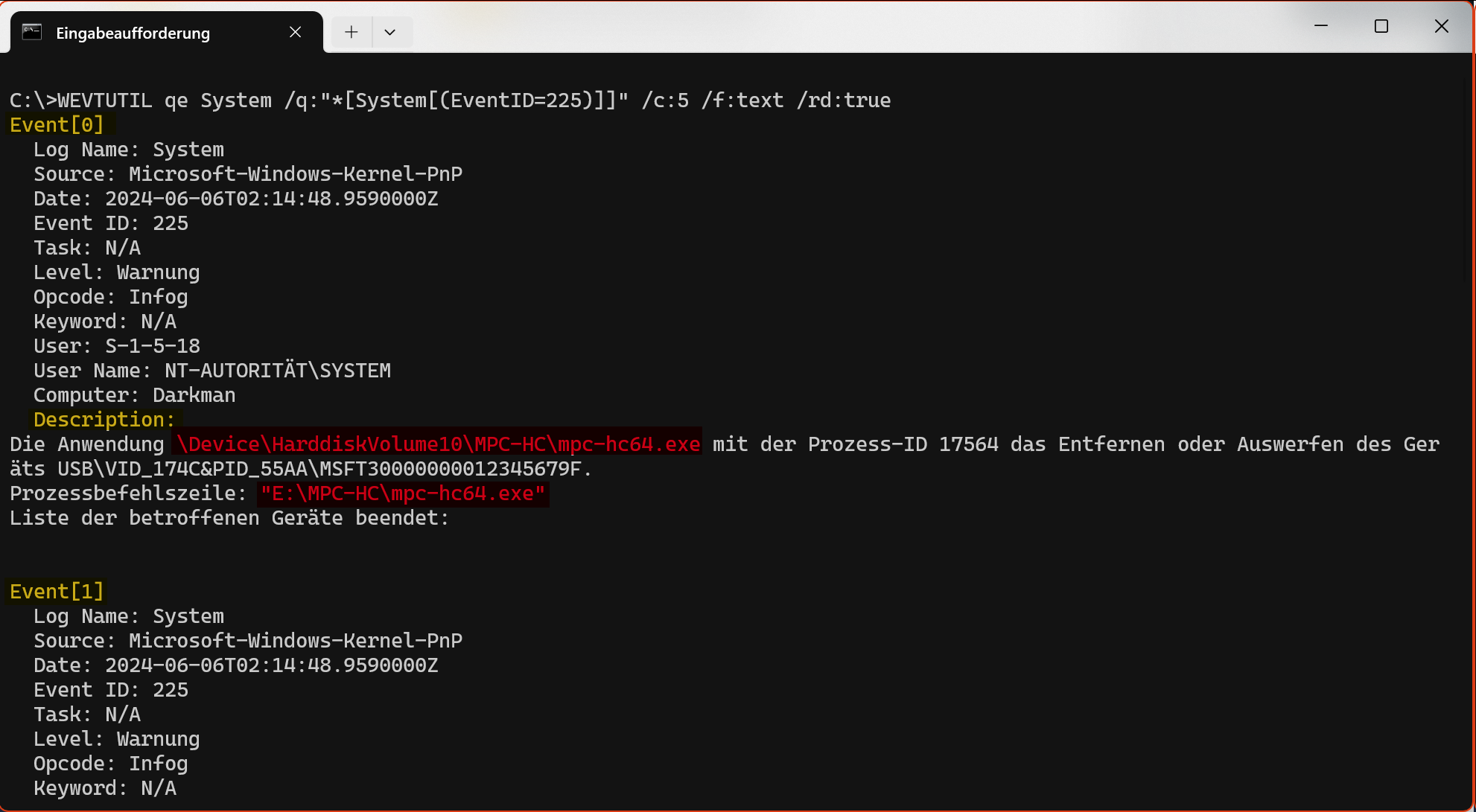

Der Weg über die Eingabeaufforderung/Powershell:
In der Eingabeaufforderung/Powershell/Terminal folgenden Befehl nutzen:
Mit diesem Befehl werden dir die fünf neuesten Event-ID 225-Einträge angezeigt. Die Events werden blockweise angezeigt, jeder Block beginnt immer mit der Zeile
Für dich ist eigentlich nur der 1. Block oder 2. Block interessant (
Unter "Description" wird unter anderem angezeigt, welches Programm die Trennung verhinderte.
Hier ein Beispiel, der Screenshot zeigt 1 ½ Blöcke:
Die farbige Schrift habe ich selber farbig gemacht, normalerweise ist die komplette Textausgabe in grau. Es soll zeigen, worauf du achten musst.
Solltest du im 1. Block keinen Programmnamen finden, dann mal in den 2. oder 3. Block schauen.
Oder sonst die komplette Ausgabe hier posten...
Schritt 1:
Schritt 2:
Schritt 3:
Schritt 4:
WEVTUTIL qe System /q:"*[System[(EventID=225)]]" /c:5 /f:text /rd:true
Event[0]
, Event[1]
, Event[2]
usw.Für dich ist eigentlich nur der 1. Block oder 2. Block interessant (
Event[0]
oder Event[1]
, mit dem Mausrad hochscrollen), weil der Befehl die Reihenfolge vorgibt, dass zuerst die jüngsten Ereignisse angezeigt werden.Unter "Description" wird unter anderem angezeigt, welches Programm die Trennung verhinderte.
(Gesamten Text umgebaut.)

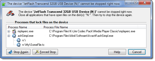

Das kostenpflichtige Programm USB Safely Remove zeigt in einem Dialog auch an, welches Programm den Auswurf verhindert:

Schritt 2:
Schritt 3:

Schritt 4:
