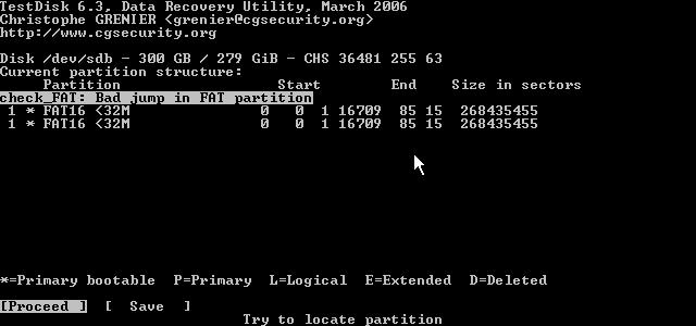

Hier ist ein Beispiel;
https://www.computerbase.de/forum/attachments/testdisk-0001-jpg.45629/
Hat auch einen Fehler in der Partitionstabelle.
Normal wird deine Partition erkannt.
Der Laufwerksbuchstabe ist auch vorhanden.
Wenn die Partition dann Raw abgezeigt wird ist das Dateisystem oder der Bootsektor (Partitionssektor) beschädigt.
Teile daher mal mit was ganz unten am Screen in der letzten Zeile steht.
Sind die Bootsektorinfos und sollten ähnlich sein wie;
NTFS, Größe und bei einem Fehler würde da stehen NTFS foind using backup sector.
