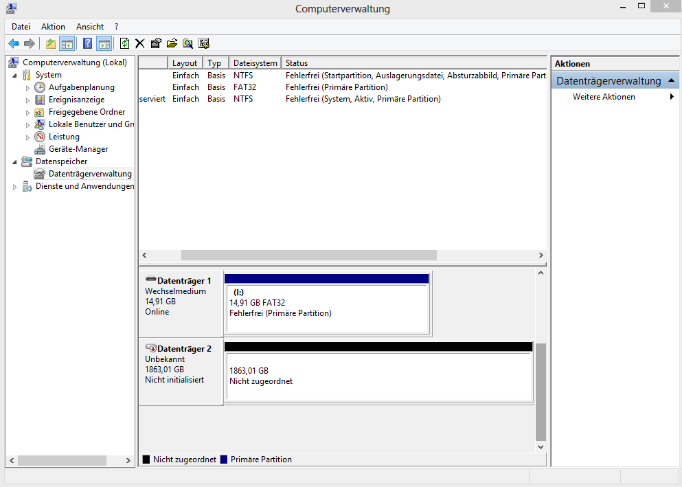

Die Festplatte wird in Windows als nicht initialisierter Datenträger erkannt, lässt sich aber nicht initialisieren (Screenshot: http://s14.directupload.net/images/130329/8yxcufi2.png ).

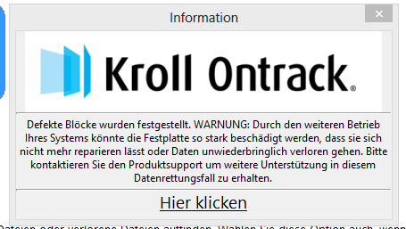

Habs jetzt nochmal mit Kroll Ontrack versuch, folgende Fehlermeldung: http://s14.directupload.net/images/130330/oq49jwyo.png
Ich denke ich belasse es dann erstmal dabei. Nachher mach ich wirklich mehr kaputt. Ich habe mich mal an die Firma Gigatech gewandt, deren Seite hat mich am meisten angesprochen. Ich habe aber auch die oben genannte Liste gesehen, nur muss ich mich ja für irgendeinen entscheiden.
