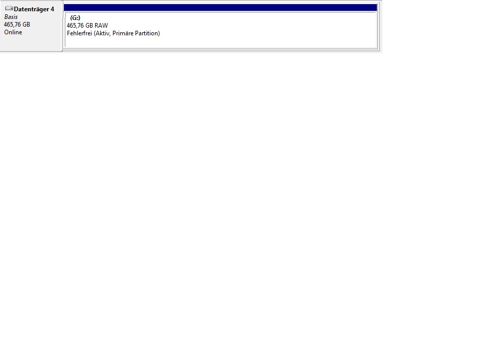

Die externe 500GB Seagate (Expansion?) zeigt seit kurzem nur noch eine RAW Partition an,
obwohl eigentlich eine 500GB NTFS Partition vorhanden sein sollte.

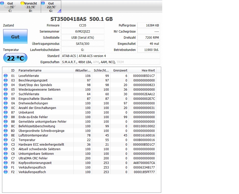

Ich habe Bilder von dem Smart-Werten (CDI) und der Datenträgerverwaltung (DTV) angehängt.

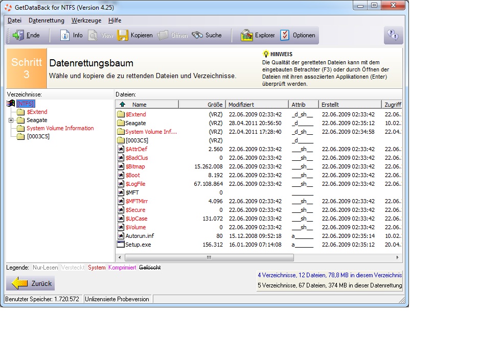

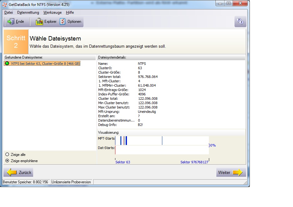

Ich habe mir die Demo von GetaDataBack for NTFS runtergeladen, um zu sehen was noch zu retten ist.
Ausgewählt habe ich in GetDataBack for NTFS folgende Menüpunkte:
- Weiß nicht, benutze Standardeinstellungen (Weiter)
- das externe Laufwerk ausgewählt (Weiter)
- Wähle Dateisystem, siehe Screenshot (GDB) (Weiter)
Ergebnis siehe 'seagate500gb'.
Gibt es da noch was zu retten ? Oder sind wirklich nur noch 450MB belegt ?

Hoffentlich hast Du nach step2 und step3 von Getdataback die Scanresultate abgespeichert. Sonst muss der Scan wiederholt werden
Im Step2 Ergebnis solltest Du mal zeigen, was links unten bei "Zeige alle" noch so gefunden wurde.
Die eine empfohlene Variante ist äußerst unergiebig, weil da der komplette Index fehlt ($MFT size=0)
