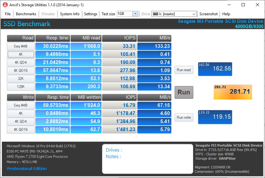

Definiere schnell und was du machen willst? große Daten oder viele kleine?
Bei den meisten kann man sie ausbauen. So auch bei der Maxtor M3 4TB die eine Seagate ST4000LM024 nutzt.
Teilweise muss man aufpassen was für eine Festplatte verbaut wird so wird gerne bei günstigen auch SMR verwendet was nicht auf den Verpackungen steht und je nach Einsatzzweck deutliche Auswirkungen haben kann.
