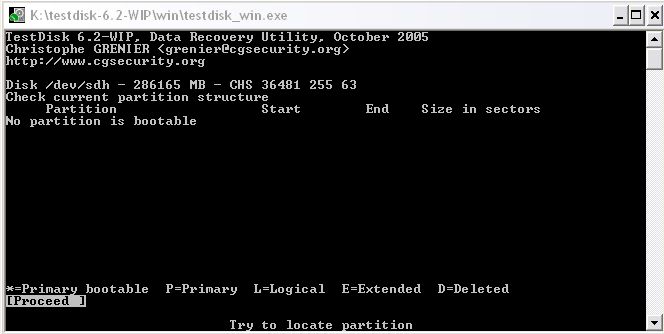

Setze mir mal die drei Screens für Diagnose.
Dann sehe ich den jetzigen Zustand nach Analyse, das Ergebnis nach Proceed mit einer Quicksearch und nach der tieferen Suche anhand von Bootsektoren (Partitionssektoren).

Starte Testdisk, wähle deine Festplatte aus, bestätige bei Analyse mit Enter und setze mir einen Screenshot.
Bestätige bei Proceed und setze mir auch einen Screenshot.

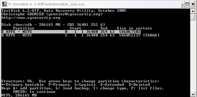

Es werden nach der tieferen Suche zwei Partitionen gefunden.
Die obere ist primär und die untere ist ein logisches Laufwerk.
Auch hat die untere ein Namen (Volumen) mit dem Namen Targa.
Überprüfe mal beide mit p drücken und teile mit bei welcher du deine Daten siehst.
Zurück kommst du mit q drücken.
Geht nur darum welche wir von den beiden wiederherstellen.
Teile es mal mit.
Vile Grüße
Fiona
Kann ich sofort sagen und zwar bei der zweiten mit dem Namen TARGA !
Bei der anderen kommt nix , wird nen Fehler angezeigt !
mfg
Dann lasse mal die untere Targa-Partition markiert.
Setze die mal mit dem Links oder Rechts-Pfeil auf der Tastatur von D (deleted = gelöscht)) auf L (für logisches Laufwerk) (Siehst du ganz links).
Bestätige dann einfach mit Enter.
Gehe auf [Write].
Bestätige da mit Enter, y und Ok.
Wenn im Fall bei einer Partition der Bootsektor defekt sein sollte, kann ein Menü Boot kommen.
Gehe dann auf [Backup BS].
Bestätige mit Enter und y.
Der wird dann repariert angezeigt.
