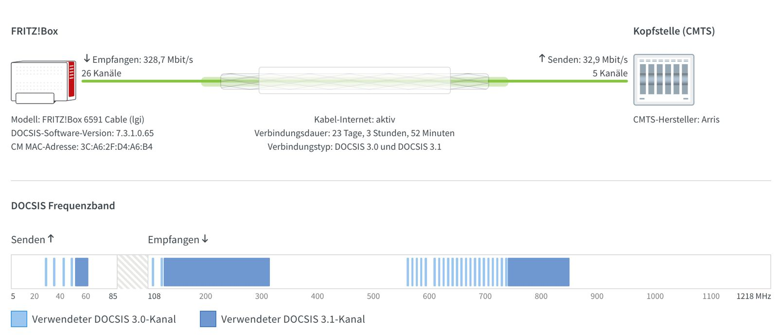

Hier die Infos von der FritzBox:

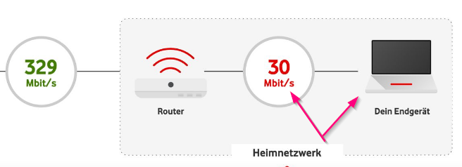

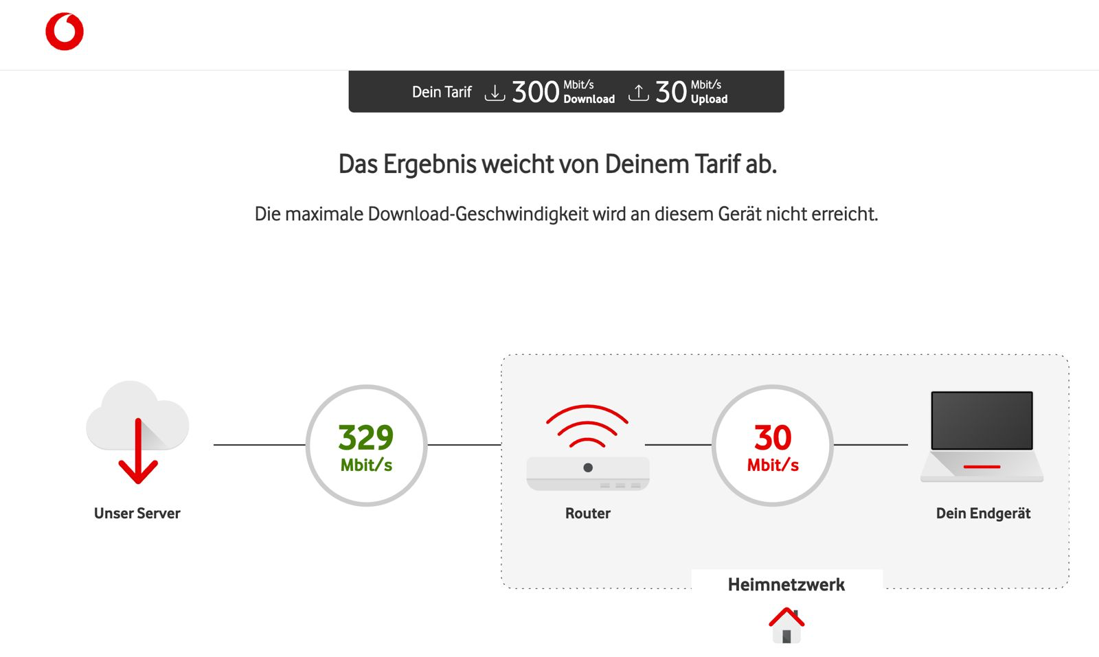

Irgendwas beeinträchtigt mein Download zuhause gewaltig.
Und zwar habe ich nun diverese Speedtest durchgeführt (ookla; Vodafone; Bundesnetzagentur und www.speedtestx.de)
Alle zeigen mehr oder minder dasselbe an.
Ich habe einen Download von ca. 10-30 Mbit/s anstelle des gebuchten 300 Mbit/s.

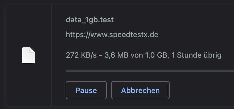

Ganz krass ist es, wenn ich etwas herunterlade - siehe speedtestx.de:
Hierbei spielt es keine Rolle ob MacBook oder Windows Laptop, ebenso egal ob ich über Repeater, direkt über den Router oder via LAN mich verbinde. (die WiFi Verbindung ist im 5 GHz Netz).

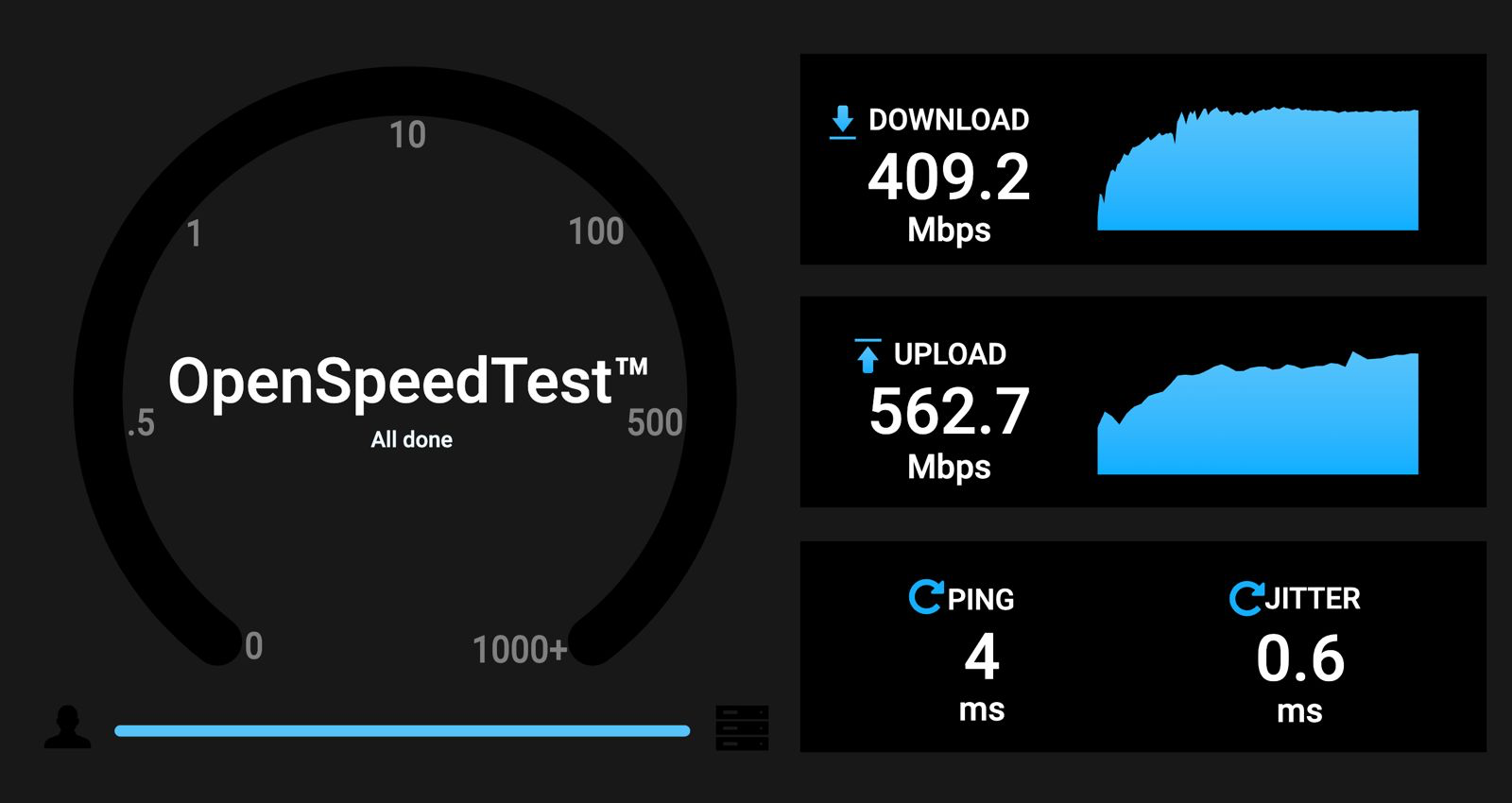

Wenn ich einen lokalen Netzwerk Speedtest über die Synology laufen lasse komme ich auf vollen Durchsatz:

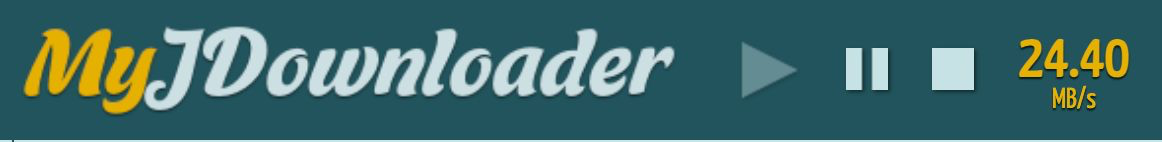

Wenn ich einen Speedtest über JDownloader auf die Syno mache, erhalte ich ca 20-30 MB/s

Starte mal deine Fritzbox neu. Aber 10Minuten warten bevor du wieder ansteckst, dann macht der CMTS einen Port reboot.
des weitern hast du warscheinlich eine alte Kabel Dose. Tasuche die DOSE gegen eine Neue das bingt schon viel. am besten in eine die DOCTIS 4 schon kann, auf die richtige dämfung achten steht meist auf der dose:
AXING: https://axing.com/zubehoer/antennensteckdosen/
BSD 967-04X Multimedia-Stichleitungsdose 4 dB | 5 … 1800 MHz | CATV | DATA
BSD 967-09X Multimedia-Enddose 9 dB | 5 … 1800 MHz | CATV | DATA
BSD 967-11X Multimedia-Durchgangsdose 11 dB | 5 … 1800 MHz | CATV | DATA
BSD 967-14X Multimedia-Durchgangsdose 14 dB | 5 … 1800 MHz | CATV | DATA
BSD 967-17X Multimedia-Durchgangsdose 17 dB | 5 … 1800 MHz | CATV | DATA
BSD 967-20X Multimedia-Durchgangsdose 20 dB | 5 … 1800 MHz | CATV | DATA
eventuell die fritzbox gegen eine 6660 tauschen das modem in der box ist viel stabieler und störungsärmer.
Prüf mal deine Fritzbox Pegelwerte nachdem du neue gebootet hast:
