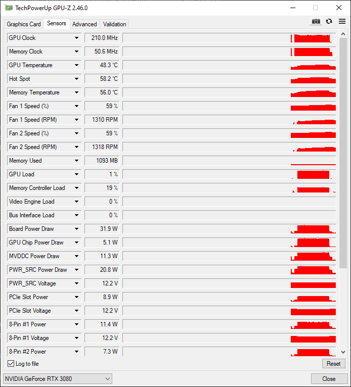

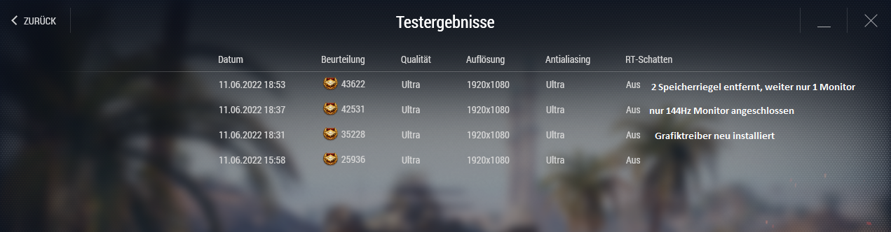

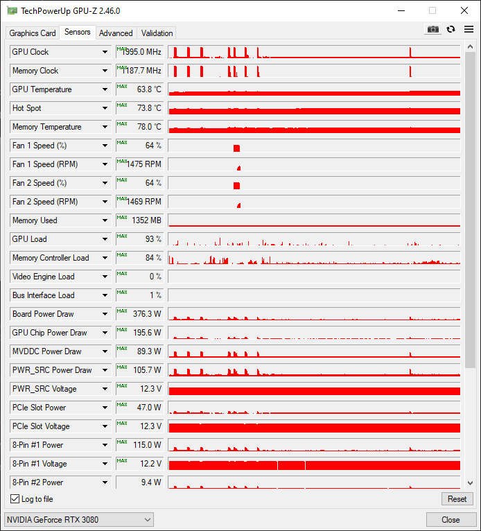

Ich habe hier noch 2 Screenshots, einmal GPU-Z mit nem Furmark durchlauf, einmal was Encore (Raytracing-benchmark-Program von wargaming) in bezug auf Änderungen an der Hardware gebracht hat. Eine Messung kurz nach Einbau der 3080 ist nicht dabei, da war der wert bei über 63k, also immer noch zu niedrig.
Kryss schrieb:
Das ist ne asus strix und damit sehr wahrscheinlich richtig. Das ist ne super Karte vom Kühldesign her.
Wer oder was sagt denn, das er die GPU damit meint?
Bitte unbedingt die Maxwerte (GPU-Z)einblenden, so bringt es uns nicht viel.

hier nochmal mit max-werten

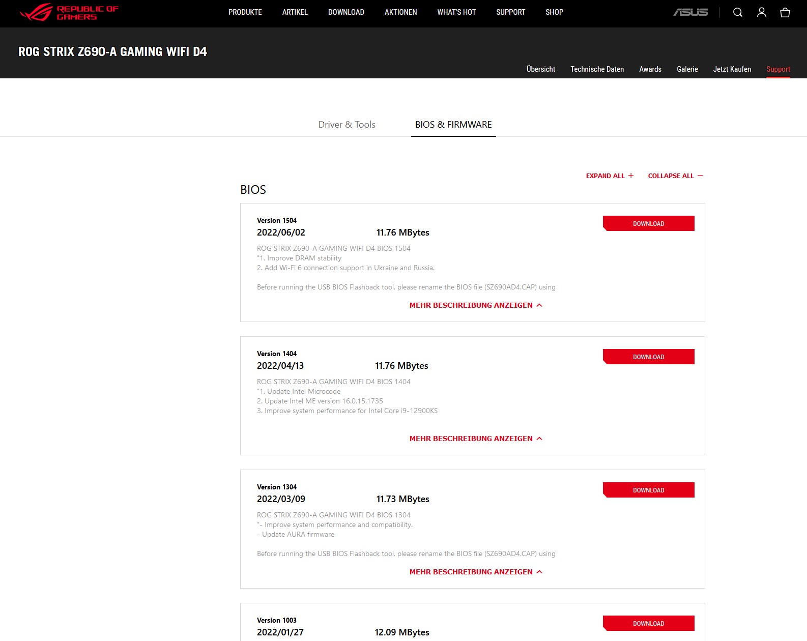

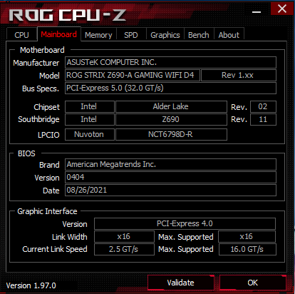

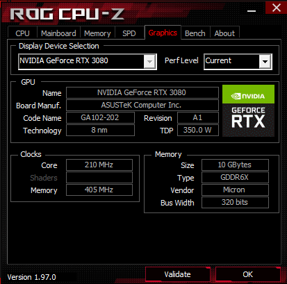

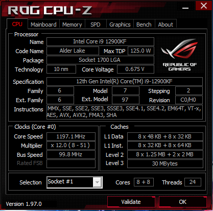

DannyA4 schrieb:
Das BIOS ist auch nicht das neueste... CPU-Z zeigt eine 0404 an, bei Asus gibt es wesentlich neuere..
Man ich sollte weniger auf solche Hilfsprogramme wie den Armoury Crate achten. Das BIOS-update hat tatsächlich was gebracht.
Okay. Final Solution (vorerst), BIOS update und Firmware update für das Board gemacht. Alles zurück gebaut, getestet Werte sind wieder okay.
Ich danke euch vielmals für eure Hilfe.
