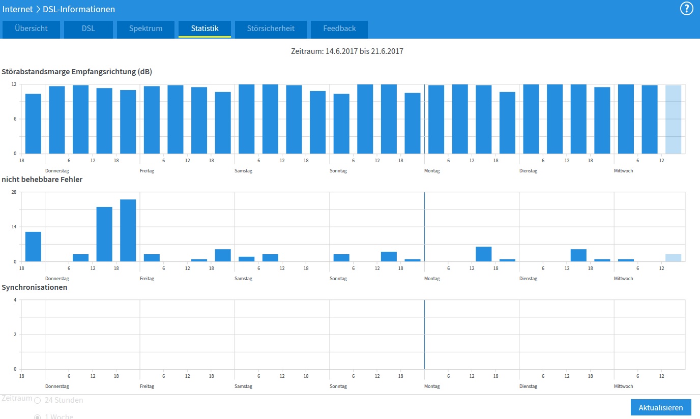

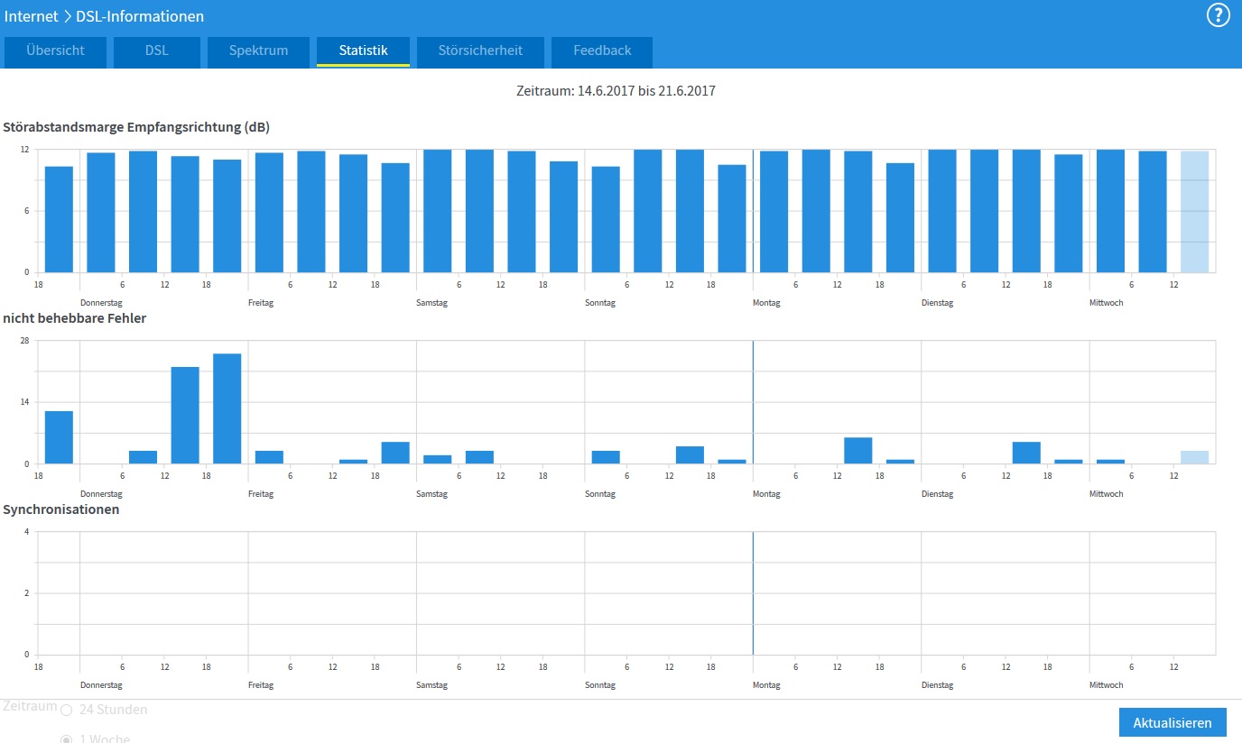

1. FB >I nternet > DSL-Informationen
- Störabstandsmarge Empfangsrichtung (dB)
- nicht behebbare Fehler
- Synchronisationen

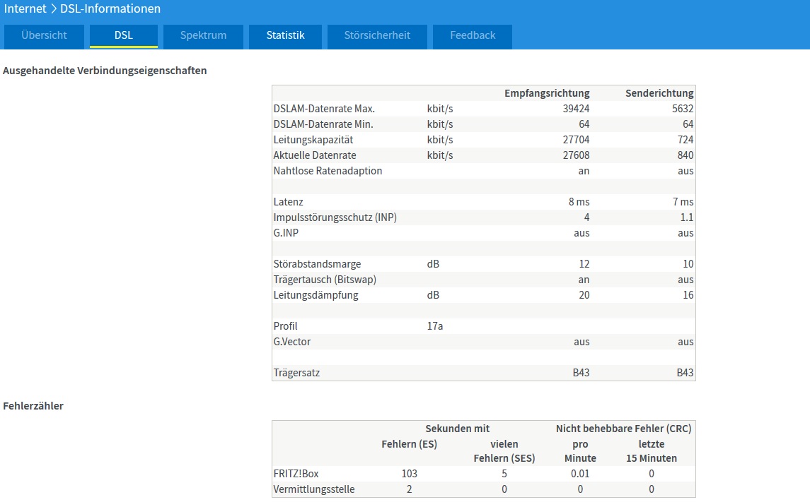

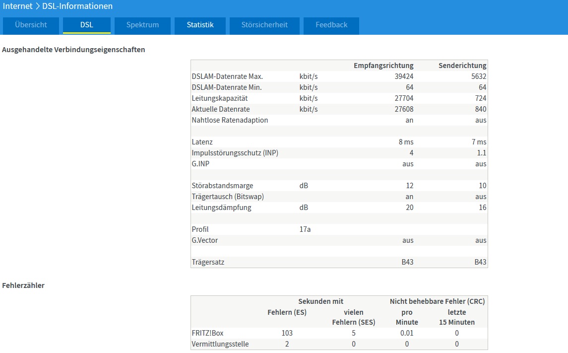

2. FB >I nternet > DSL
- Ausgehandelte Verbindungseigenschaften
- Fehlerzähler

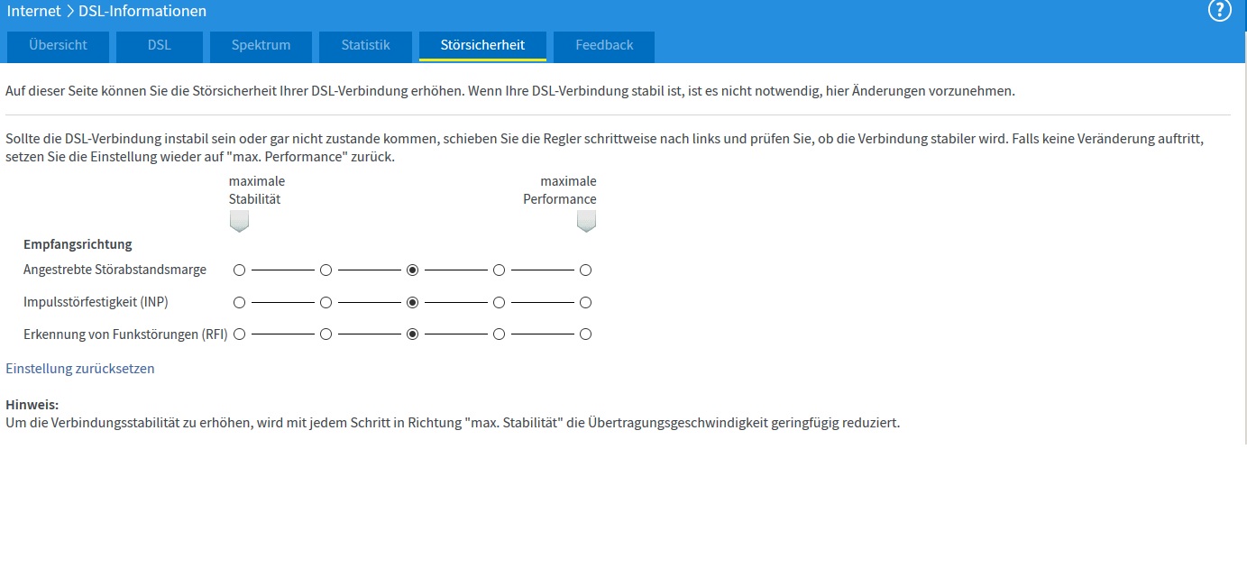

3. FB >I nternet > Störsicherheit
- maximale Stabilität

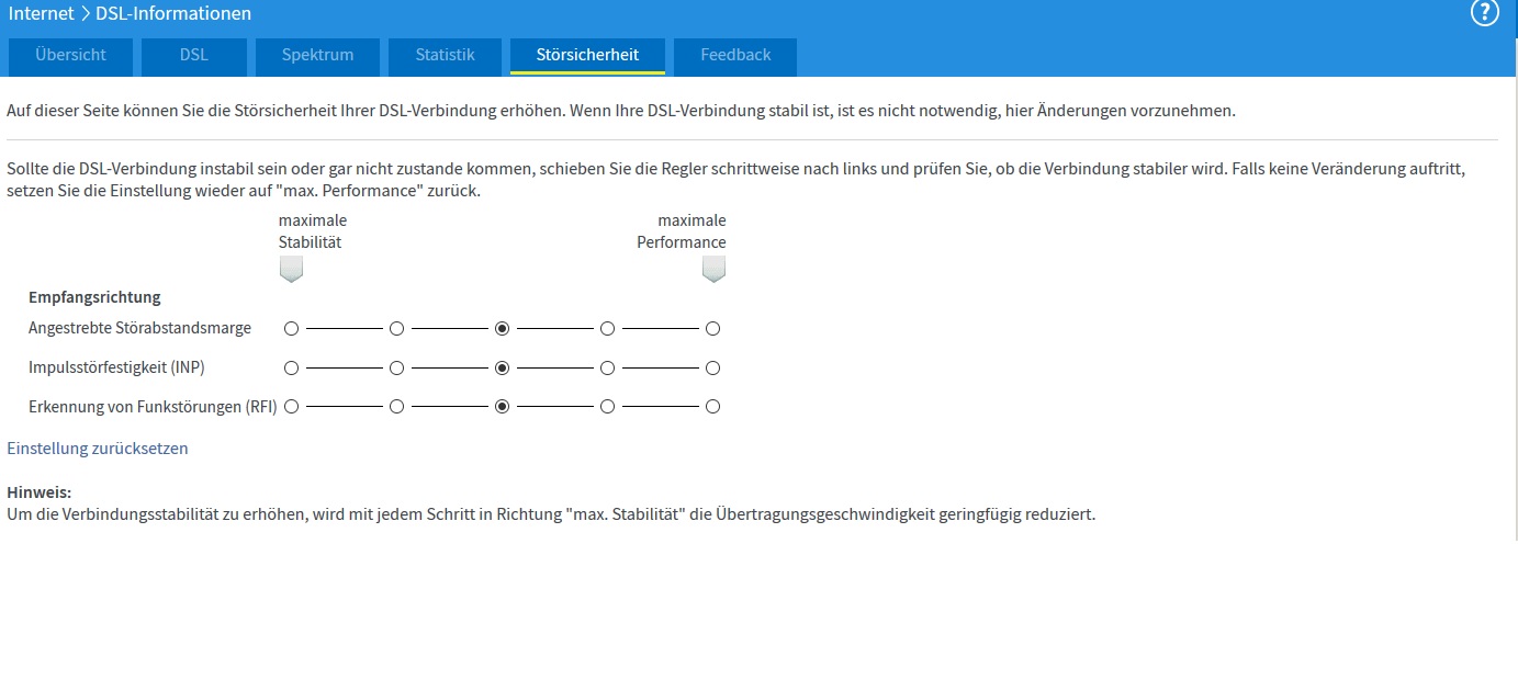

Falls wir die Werte nicht so gut finden:

Gerk schrieb:Ihr stellt Euch an.
- Synchronisationen
Soll ich davon ein Bild posten? Ich kann damit leider nicht viel anfangen.
Gruß
G
Gerk
Das kann man doch auch verbal beschreiben... X- (Uhrzeit) und Y Werte.
Oben rechts im Menü auf dem blauen Balken ist ein weißes Fragezeichen (?).![Zwinkern ;) ;)](/forum/styles/smilies/wink.gif)

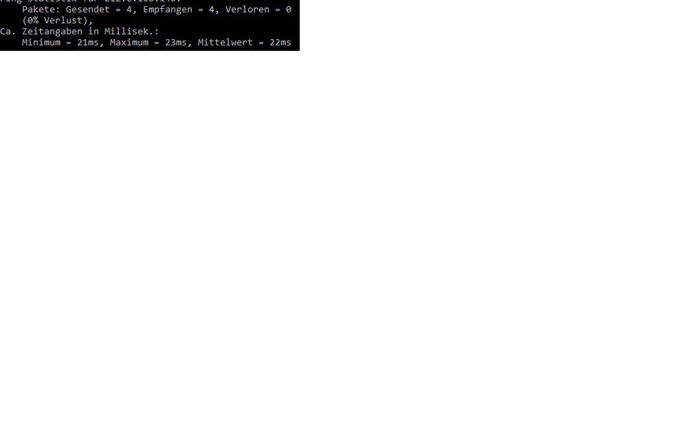

Soweit ich das beurteilen kann, sieht alles gut aus.

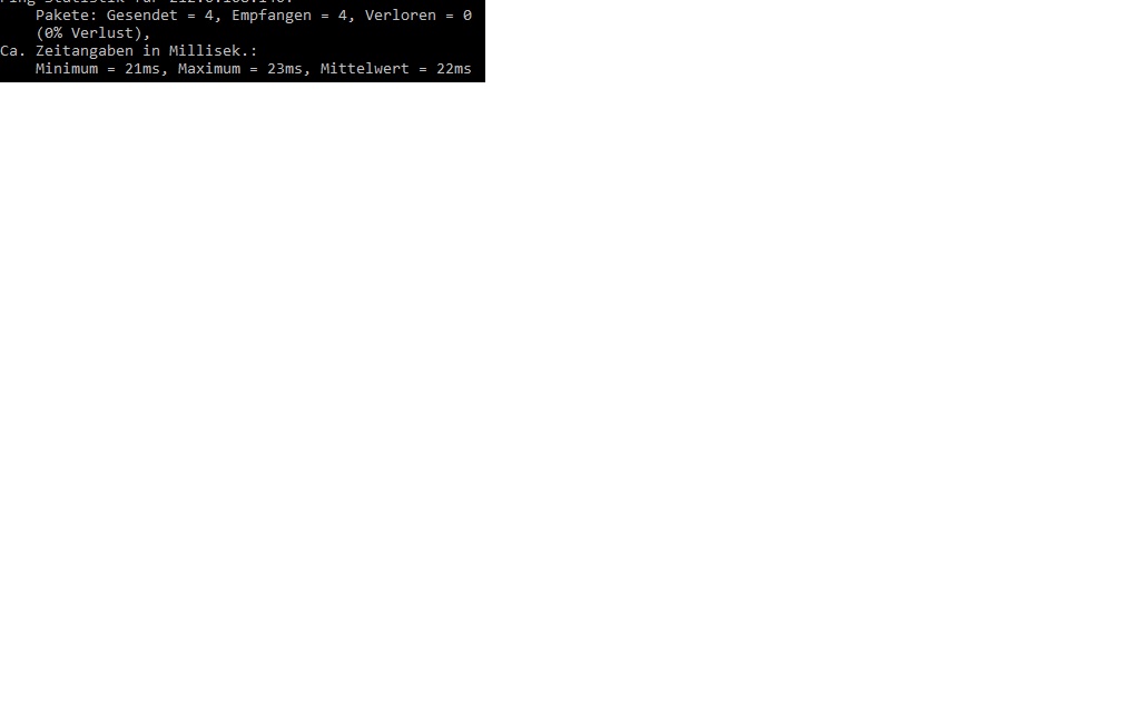

Du könntest mal den DNS-Server anpingen - falls der auf Ping antwortet. (FB > Internet > Onlinemonitor)
Du könntest mal Das Logbuch löschen: FB > System > Ereignisse (Alle) > [Liste löschen]
Und danach beim Onlinemonitor [Neu verbinden] und dann die Liste hier her kopieren und dann noch mal [Neu verbinden]![Zwinkern ;) ;)](/forum/styles/smilies/wink.gif)
Wenn wir Deine DNS-Server sehen, können wir die auch mal anpingen, sollte bei 20ms liegen.

Mir antwortet der DNS-Server leider nicht.
Manchmal braucht die Synchronisierung oder PPPoE mehrere Versuche. Wenn das alles sofort funktioniert, bist Du eben ein eingebildeter Kranker.![Zwinkern ;) ;)](/forum/styles/smilies/wink.gif)
Im Ernst, dann weiß ich auch nicht weiter...
