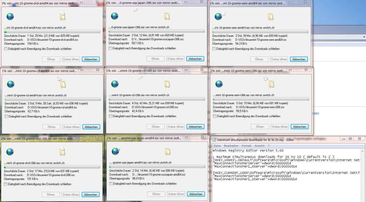

Ich habe einfach mal den Kniff angeguckt, der die maximale Anzahl von Downloads mit dem Internet Explorer erhöhen soll. Standard soll 2 sein. Der Internet Explorer schafft zumindest hier 8 ohne Reg-Tweak. Mehr als 8 wollte ich aus Magel an Lust nicht ausprobieren. Der Schlüssel, der die Grenze auf 20 setzen soll, existiert bei mir gar nicht. Da steht auch nichts auf 2.
Wo kommt z.B. dieser Tipp her?

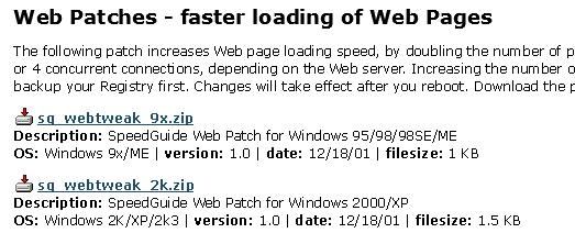

Der Tipp mit den 20 Verbindungen die der IE aufbauen können soll stammt sehr wahrscheinlich von
http://www.speedguide.net/downloads.php
und ist mit sehr großer Wahrscheinlichkeit dem für W2K entliehen - siehe Anhang und
Windows Registry Editor Version 5.00
[HKEY_USERS\.DEFAULT\Software\Microsoft\Windows\CurrentVersion\Internet Settings]
"MaxConnectionsPerServer"=dword:00000020
"MaxConnectionsPer1_0Server"=dword:00000020
[HKEY_CURRENT_USER\Software\Microsoft\Windows\CurrentVersion\Internet Settings]
