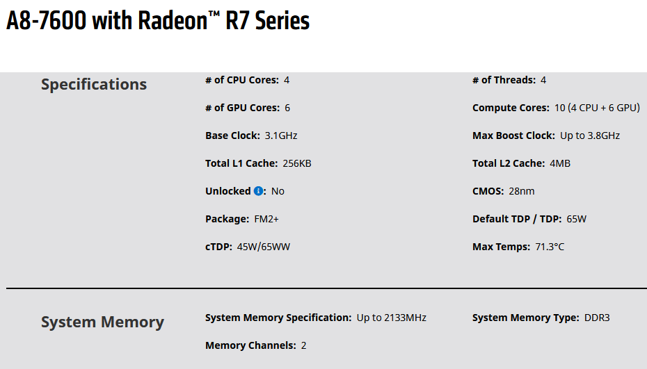

Der Controller dafür sitzt in der CPU und 1866 ist bei einem A8-7600 ebenfalls OC.
Laut AMD up to 2133
Aber ohne Rückmeldung des TE tappen wir im dunklen.
