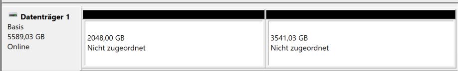

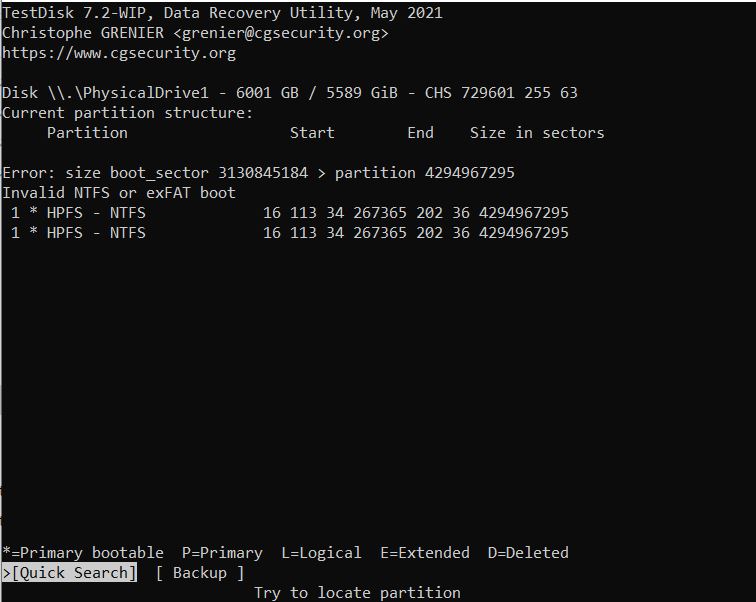

Ich wollte eine versteckte Partition einer 2,5" Festplatte von einem Laptop löschen. Jetzt habe ich aus versehen die Partition der internen 6TB Festplatte gelöscht. Mittels Testdisk wollte ich die Partition wieder herstellen. Dazu habe ich folgende Anleitung benutzt:

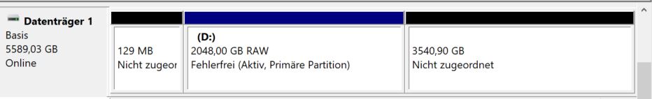

Es hat nicht funktioniert, und die Datenträgerverwaltung zeigt mir jetzt folgendes an:
Die Daten befinden noch alle auf der Festplatte, ich hab mit Testdisk nachgeschaut. Wie kann ich das wieder zu einem einzigen Laufwerk herstellen bzw. zu einer einzigen Partition?

Was hat den TestDisk gesagt?

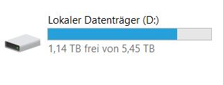

Ich kopiere gerade einzelne Ordner über Testdisk auf ausgeschlachtete Laptopfestplatten. Die Platte war/hatte noch 1,14TB frei laut Windows. Auf der SSD habe ich auch noch 1TB frei. Ich versuch soviele Daten wie möglich zu retten, vielleicht klappt Wiederherstellung der 6TB Platte.

Hierzu wäre eben, wie schon von @madmax2010 angefragt, das Analyse-Ergebnis hilfreich (gewesen).

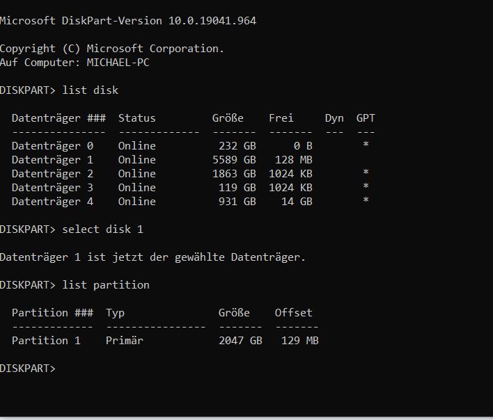

Im letzten Screenshot kann man's eigtl. auch schön sehen - vermutl. wurde die Partitionstabelle mit dem -schema "zerschossen" und nun stimmt die Partitionsstruktur nicht mehr (zeigt auch der erste Screenshot aus #7). Der 6TB-Datenträger ist nun auch nach MBR-Layout eingeteilt, was zur Folge natürlich maximalst 2,2TB große Primärpartitionen ermöglicht.
Da höchst wahrscheinlich keine Sicherung der Partitionsdaten dieses (oder anderer) Datenträger/s vorhanden ist (wer macht sowas auch schon?), das via Backup zurück gespielt werden könnte, und wohl auch sicherlich die Daten der Partitionsstruktur so im Einzelnen nicht bekannt sein dürften, ist ein Sichern der Daten (mittels Kopieren) die zweckmäßigste Aktion.
Für einen fehlerpräventiven Weitergebrauch sollte/müßte danach der Datenträger komplett neu partitioniert/formatiert werden - Reparaturversuche der Partitionsstruktur sind erfahrungsgemäß wenig erfolgversprechend und der Zeitaufwand steht letztlich in keinem Verhältnis, außer man hätte sonst keinen Zugriff (bspw. eben durch Kopieren) auf die immer noch auf dem Datenträger vorhandenen Daten.​

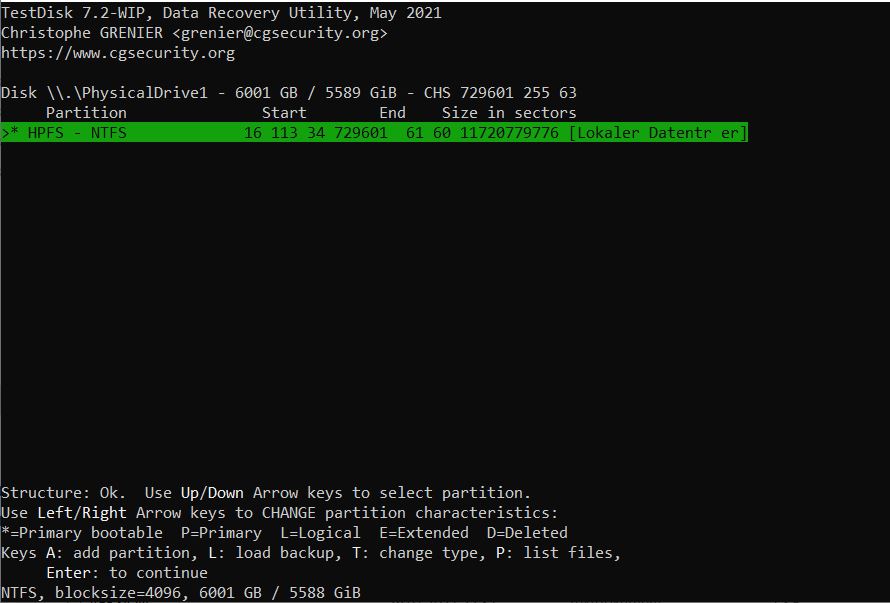

Vielleicht war mein Fehler bei Testdisk, die Partition als MBR statt GPT neu zu erstellen.
Ich habe das RAW-Volumen gelöscht, die Daten sind noch alle auf der Festplatte.

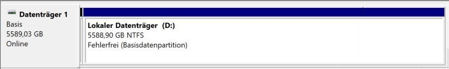

Ich konnte meine Festplatte retten. :schluck:
Nachdem alle Daten gesichert waren, habe ich über Testdisk, EFI GPT ausgewählt statt Intel/PC Partition.
Macht Sinn, da die Festplatte größer als 2TB ist.
Ich danke für eure Hilfe und Tipps.

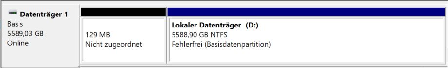

Irgendwas passt trotzdem nicht, denn die 129 MB unzugeordneter Speicher gehören da nicht hin und wären bei einer "sauberen" Partitionierung erst gar nicht entstanden.
Reaktionen: Der Lord
Also die 129 MiB sind hier keinen Aufwand wert, das ist nur ein Darstellungsproblem in der Datebträgerverwaltung, nicht einmal der modifizierter Screenshot bildet die Größenverhältnisse auch nur Ansatzweise realistisch ab.
Reaktionen: GT200b
