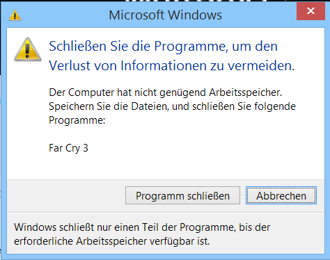

während des Spielens von Far Cry 3 werde ich in unregelmäßigen Zeitabständen auf den Desktop geworfen, mit folgender Fehlermeldung:

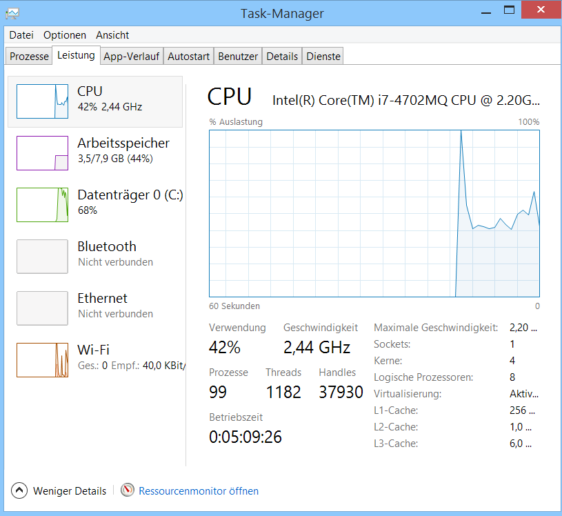

So. Nun dachte ich, jetzt weiß ich immerhin wo das Problem liegt. Aber dann habe ich einen kurzen Blick auf die Statuswerte im Task-Manager geworfen und musste feststellen, dass eigentlich alles soweit in Ordnung ist.
Die Speicherauslastung liegt also bei 44%. Der verwendete Speicher kratzt also gerade mal an der Hälfte!
Und bei einem System mit 8gb DDR3 hätte ich am wenigsten mit "zu wenig Arbeitsspeicher" gerechnet.
(mein alter Rechner hatte nur 4gb und dort habe ich nie derartige Meldungen bekommen.)
