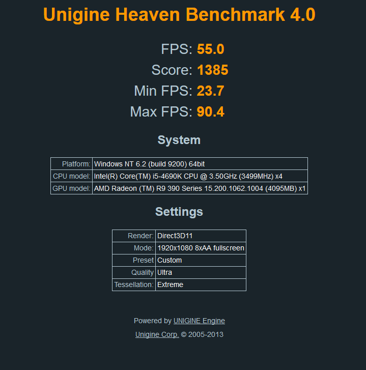

Nun genauer zum Fehler: Sofern ich von Far Cry 3 oder Mordors Schatten vom Menü ins Spiel wechsle kann ich maximal 5 Minuten spielen und dann stürzt das jeweilige Spiel ab. Manchmal bewirkt das dann, dass Windows einfach meldet "Spiel x funktioniert nicht mehr", je nachdem kommt auch noch der Hinweis dazu, dass zu wenig Arbeitsspeicher verfügbar ist (obwohl nicht mehr als 6 von 8GB ausgelastet sind). Oder das System bzw. der Grafiktreiber crashed komplett, was dann bewirkt, dass auf Monitor 1 kein Signal mehr kommt (wechselt in Standby) und auf Monitor2 wird das Bild schwarz, ein Signal kommt jedoch an (geht nicht in Standby) oder auf beiden Monitoren kommt kein Signal mehr. Das ganze lässt sich dann nur mit einem Druck des Reset-Buttons (System reagiert auf keine Eingabe mehr) beheben indem das OS letztendlich neustartet.
Die Games befinden sich auf der WD Black, die Grafikkarte wird laut GPU-Z nicht wärmer als ca. 72 °C und die CPU hat unter Prime Last ca. 66 °C
Bei anderen, weniger belastenden Spielen, wie Payday 2 oder Call of Duty passiert derartiges nicht, wobei ich anmerken muss, dass ich im Grafiktreiber die Framerate-Control aktiviert habe und auf 90 gestellt habe. Doch selbst Battlefield 3 und das noch schlecht optimierte The Forest funktionieren ohne Probleme stundenlang. Bei Battlefield 4 hatte ich schon den ein oder anderen Crash mit einer VRAM Meldung (habe keinen Screenshot zur Hand), dass ich doch sicherstellen soll, dass meine Grafikkarte mindestens 512 MB VRAM haben soll (meine Grafikkarte hat das 16-fache). Allerdings ist auch dieses Spiel schon mit der Windows-Standardmeldung "Battlefield 4 funktioniert nicht mehr" abgestürzt.
Auch wenn die Antivirensofware, sowie nicht zwingend nötige Hintergrundprogramme beendet werden und das jeweilige Spiel dann gestartet wird treten die gleichen Fehlerbilder auf. Den Grafiktreiber habe ich mit dem Guru3D Display Driver uninstaller schon deinstalliert und den aktuellsten von der AMD-Website wieder installiert, doch daraufhin stürzen die Spiele weiterhin ab. Auch ein Verrgingern des Antialiasings oder sonstigen Grafiksettings nutzt nichts
