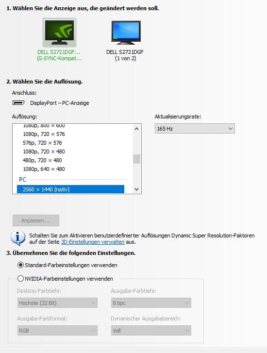

Tatsächlich ist es das nicht. Der Haupt-Monitor läuft mit DP die anderen beiden HDMI aber trotzdem alles die selben korrekten Einstellungen.

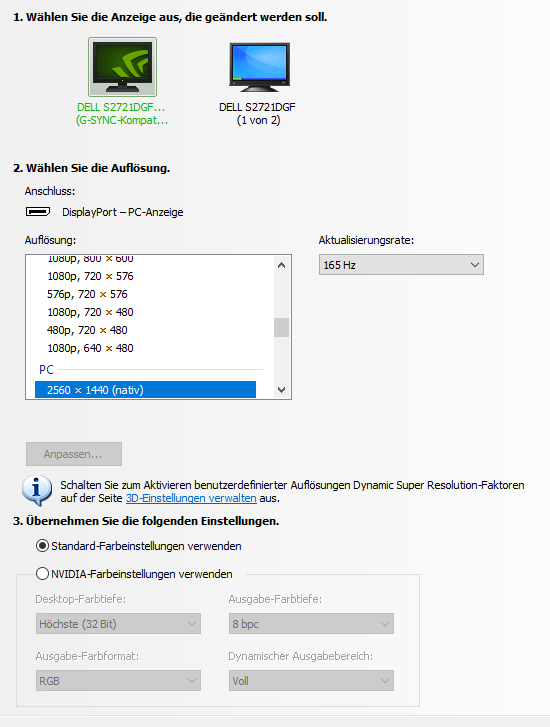

Das ist der Screenshot von dem, der via DP angeschlossen ist. Wie sieht das bei dem aus, der via HDMI dran hängt?
Das gleiche.
