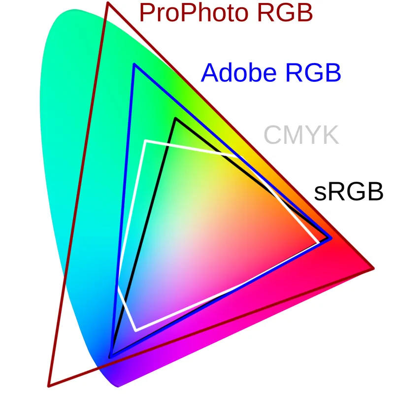

klassischer offsetdruck ist immer CMYK - es gibt aber auch noch chemische ausbelichtungen, die sind in der regel irgend ein RGB farbraum. photodrucker haben hybride farbsysteme, meistens mit CMYK basis, aber die erwarten auch RGB dateien.
am besten ist hier einfach immer adobe RGB, weil sRGB nicht groß genug ist um CMYK komplett abzudecken (100% magenta und vorallem cyan fehlen in sRGB), d.h. von sRGB auf CMYK verlierst du am meisten farbinformationen. mit adobe RGB kannst du quasi jeden zielfarbraum bedienen, cmyk UND srgb werden von adobe RGB komplett abgedeckt, d.h. du kannst optimal in den jeweiligen farbraum exportieren und hast nur die limitierungen vom zielfarbraum.
ein OLED TV ist auch nicht sRGB - in der regel liegen die im größeren DCIP3 farbraum, welcher grob dem adobe rgb farbraum entspricht, nur mit mehr rot statt grün abdeckung.
Drucker drucken IMMER und NUR im CMYK-Farbraum denn ein Papier ist nun mal nicht selbst leuchtend wie zb Monitore, die eben Lichtquellen sind.
RGB ist nun mal ein additiver Farbraum und kein subtraktiver.

Ich würde dringend davon abraten für irgendwas anderes als den professionellen offsetdruck in cmyk zu arbeiten, zumal es hier zig verschiedene cmyk farbprofile gibt - da müsste man für den Drucker zuerst einmal das richtige finden - was es normalerweise wegen dem rgb Eingabeformat gar nicht gibt, weil es im Drucker selbst erst von rgb in den Druckfarbraum konvertiert wird - und der entspricht spätestens mit extra fototinten halt einfach nicht mehr dem klassischen offset cmyk - zumal die Tintenzusammenstellung auch vom offsetdruck abweichen kann. Wenn man es vorher anschauen möchte, lieber via cmyk softproof ohne die Datei tatsächlich in cmyk umzuwandeln.
consumer- und fototintenstrahldrucker erwarten immer eine rgb Datei und nie cmyk. Deshalb sollte man auch rgb an den Drucker weitergeben.
Ich bekomme aus meinem Epson et7750 via adobe rgb profil die besten drucke. Die Limitierung vom druckfarbraum bleiben so oder so, aber zumindest limitiert hier nicht schon der quellfarbraum.
von srgb in cmyk ist zudem enorm ungünstig, weil die beiden farbräume gegenseitig ne sehr schlechte überschneidende Abdeckung haben. cmyk kann nicht ausreichend Grün, und srgb kann quasi gar kein cyan. Mit srgb - > cmyk hat man weder das leuchtende Grün noch das kräftige cyan, weil beides beim konvertieren von srgb in cmyk irgend wann mal außerhalb des farbraums liegt. Wenn man von Adobe rgb in cmyk geht, bleibt zumindest cyan erhalten (und was sonst noch vom cmyk farbraum außerhalb von srgb liegt).
Jeder Drucker hat i.d.R. mitgelieferte passende CMYK-Profile, meist muss man sie noch nicht mals selber runterladen. Windows stellt diese bereit richtig bereit. Bei mir passten die immer. Und umstellen soll man ja direkt bevor man druckt, bearbeiten tut man meist in RGB Farbräumen ist a logisch.
Sag bloss...aus dem Drucker werden diese Farben aber niemals kommen. Wer Ahnung hat (und das seh ich bei dir zumindest bei dieser Materie nicht) wird vor dem Druck den Teufel tun und auf RGB bleiben, dies ist undruckbar.
So wir das nie was. Und wie gesagt, kann ja auch sein, dass wir aneinander vorbei reden. Du von der Bearbeitung am Bildschirm redest. Ich jedoch rede von der Druckvorstufe.

JEDER consumer und foto inkjet drucker erwartet eine druckdatei im RGB farbraum, sei es aRGB oder sRGB. die konvertierung vom input-profil in den eigentlichen druckfarbraum passiert im drucker selber. die folgen keinem 4 farben offset CMYK standard wie fogra oder ECI. besonders dann nicht, wenns ein fotodrucker mit extra tinten ist. da wird IMMER im drucker in den proprietären druckfarbraum konvertiert - wenn du vorher schon den farbraum mit einem CMYK profil zurechtstutzt, wird hinterher trotzdem nochmal in den druckfarbraum konvertiert. es gibt keinen nativen CMYK in CMYK out consumer drucker.
hier, direkt von der homepage von HP:
Ein Bild kann von einem Farbmodell zu einem anderen konvertiert werden. Meist ist diese Konvertierung aber nicht perfekt. Ihr Drucker verwendet das RGB-Farbmodell: Also das gleiche Farbmodell, das von Ihrem Monitor verwendet wird.
HINWEIS:
Es gibt nur zwei Farbräume, die der Drucker unter Verwendung der gespeicherten Farbtabellen in seinen eigenen Farbraum konvertieren kann: Adobe RGB und sRGB, wenn Sie Microsoft Windows verwenden, Adobe RGB und ColorSync, wenn Sie Mac OS verwenden.
https://support.hp.com/de-de/document/c02546570#AbT1
mein epson E7750 bietet auch nur srgb und argb für die farbabstimmung an. es gibt keine CMYK tintenstrahl druckprofile. ende.
das einzige, was es gibt, sind softproof profile, die den "CMYK Druck" am monitor simulieren, aber die druckdatei selber muss trotzdem RGB sein.
ich hoffe das ist jetzt endgültig geklärt.
wenn man einem consumer drucker CMYK dateien füttert, wird in den input farbraum konvertiert und dann in den ziel farbraum, sprich druckfarbraum.
du veranstaltest dann in etwa sowas: raw foto -> Fogra/ECI CMYK druckdatei -> drucker konvertiert "nicht sRGB" in sRGB -> drucker konvertiert sRGB in druckfarbraum -> gedrucktes foto.
im wesentlichen stellt man damit nur sicher, dass in der druckdatei nur noch farben sind, die von sRGB UND offset CMYK dargestellt werden können. du schmeißt so ca ein drittel der farben vom originalen foto weg.
das ist so ziemlich das schlechteste, was man tun kann. das optimum ist dem drucker eine aRGB datei zu geben, die dann entsprechend vom drucker in den proprietären druckfarbraum umgewandelt wird. aRGB deckt mit sehr hoher wahrscheinlichkeit den gesamten druckfarbraum des druckers ab, weil aRGB > CMYK + extrafarben. so holt man das meiste aus dem drucker raus, der ggf. mehr auf dem kasten hat als ein offset 4 farben CMYK. das ist vorallem dann der fall, wenn extra farbtinten zum einsatz kommen, bspw. extra rot, grün oder grau. du kannst ja mit einem 4(!!!!) farben CMYK profil nichtmals die zusätzlichen tinten ansprechen.
Ja, dieser Umstand ist durchaus richtig. Technisch gesehen. Einem selbst bringt die Betrachtung im Monitorbild mit RGB aber genau gesagt nix da diese Farben eben nie so aus dem Drucker aufs Papier kommen werden. Physikalisch eben unmöglich.
Man soll ja auch nicht techn. Umwandeln, sondern die Programmdarstellung auf CMYK stellen, denn DANN sieht man, insofern Treiber, Drucker, Papier usw. entspr. abgestimmt bzw. kalibriert sind das Ergebnis so, wie es dann auch zu Papier gebracht werden kann.
