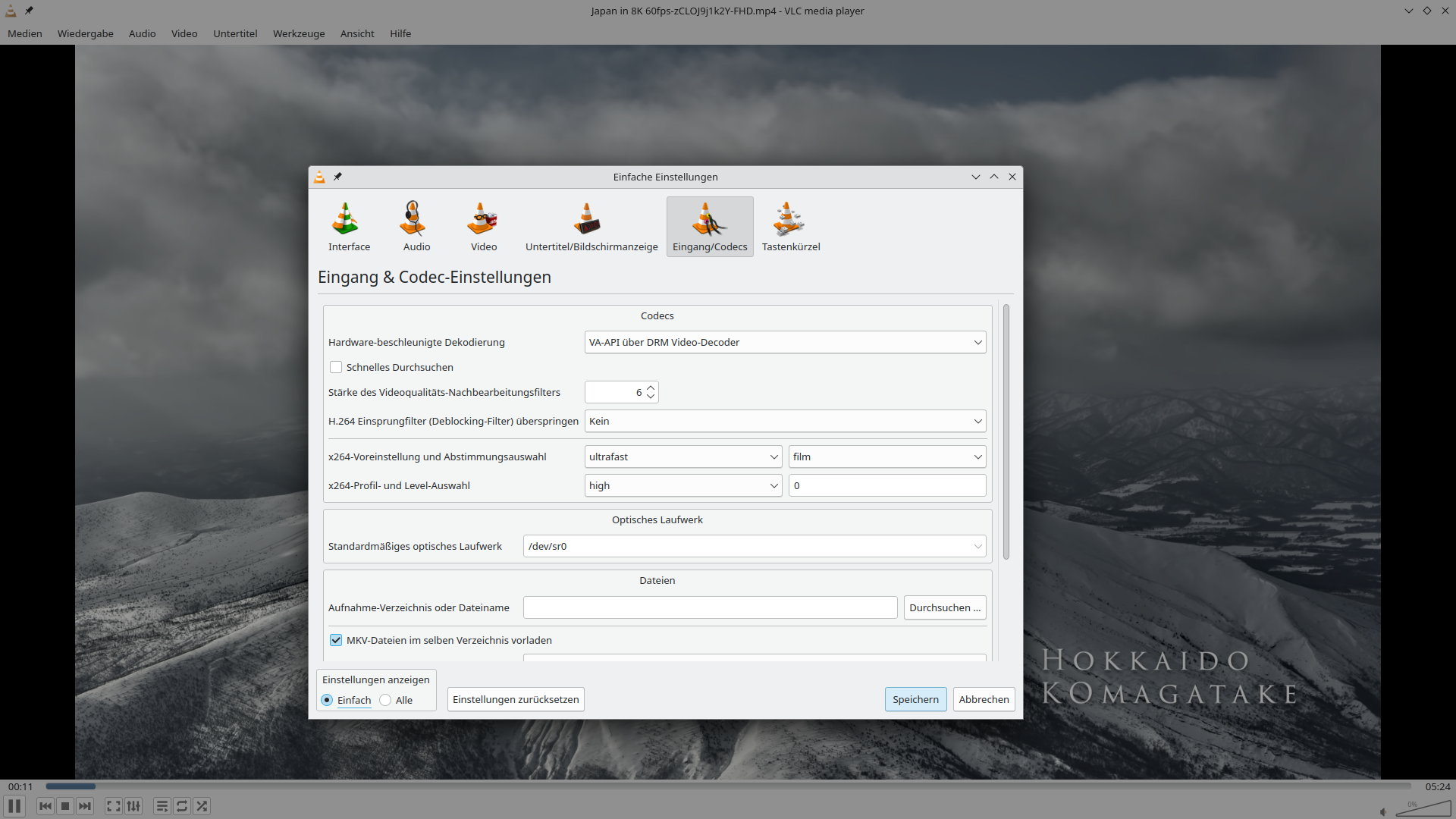

@Mountainking02
Bei mir spielt der aktuelle VLC unter Fedora 38 Gnome Desktop Treiber Nvidia nonefree auch keine AV1 MP4 Videos ab. Getestet mit Viedos von dieser Webseite:
https://test-videos.co.uk/bigbuckbunny/mp4-av1
MPV tut es, nur hat der Player in der Gui kaum irgendwas an Einstellmöglichkeiten, oder Infoanzeigen zu den Videos. Der VLC hat ausserdem die Möglichkeit zum Video Streamen, unterstützt auch Google Chromecast.

Scheinbar funzt das Hardware-Decoding nicht, aber kann man in den Einstellungen abschalten.
Vielleicht ein BUG, dass VLC das in der AUTOMATISCHEN Einstellung für AV1 nicht selbst macht.
VLC hat einen eigenen DAV1D AV1 Software Decoder, der auch auf CPU ausreichend schnell ist.
http://www.videolan.org/projects/dav1d.html
Edit:
Oder in der Einstellung geht es bei mir auch, dann war es vielleicht wegen DRM:
Reaktionen: Gregorie

Ich habe es bei mir auch nochmal probiert in den Einstellungen für HW beschleunigte Decodierung:
VA API Video Dekoder (ohne DRM) funktioniert mit meinen getesteten AV1 Videos ebenso, nur automatisch und VDPAU Dekodierung geht nicht.
Vielleicht liegt es an meiner alter NVIDIA Geforce GTX 1050 TI, die dafür nicht unterstützt wird.
Ob das für den Themenstarter auch zutrifft, weiß ich nicht, ob er auch so eine alte Nvidia Karte hat.
Jedenfalls laufen die AV1 Viedos mit der Einstellung bei mir unter Fedora 38, h264 Videos liefen auch vorher.
@HITCHER_I
Vielen Dank, das wars.
Mit beiden VA API Video Dekodern (mit/ohne DRM) läuft es wieder.

Sehe ich das richtig: AV1 codierte Videos, unterstützt meine alte Nvida per HW Dekodierung genrell nicht?
Gleiches zeigen mir auch die NVIDEA Settings (die Gui) von none free Nvidia Treiber 535.104.05 unter Xorg.
Mountainking02 schrieb:
Der SMPlayer spricht mich leider optisch nicht an
Das stimmt schon. Mir gefällt an dem, dass man alles mögliche an Funktionalität konfigurieren kann. Z.B. start/stop per Mausklick ins Bild usw.
Aber toll aussehen tut er wirklich nicht :)
Ja. Wenn HW-Decode ausgewählt ist, prüft der Player bei jeder Datei, ob HW-Decoder vorhanden sind. Wird kein passender für den Codec gefunden, ist der Fallback Softwaredecoding.
