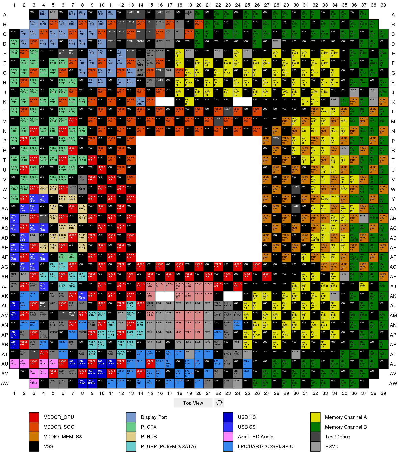

Sowas?
https://en.wikichip.org/wiki/amd/packages/socket_am4

Also der defekte Pin ist laut Diagramm ein VSS-Pin (AU 39), also Masse (?). Daher würde ich mal tippen der fehlende Pin ist doch nicht all zu wild. Die CPU überlebt ja auch alle Stresstest, Benchmarks, etc. ohne Probleme.
