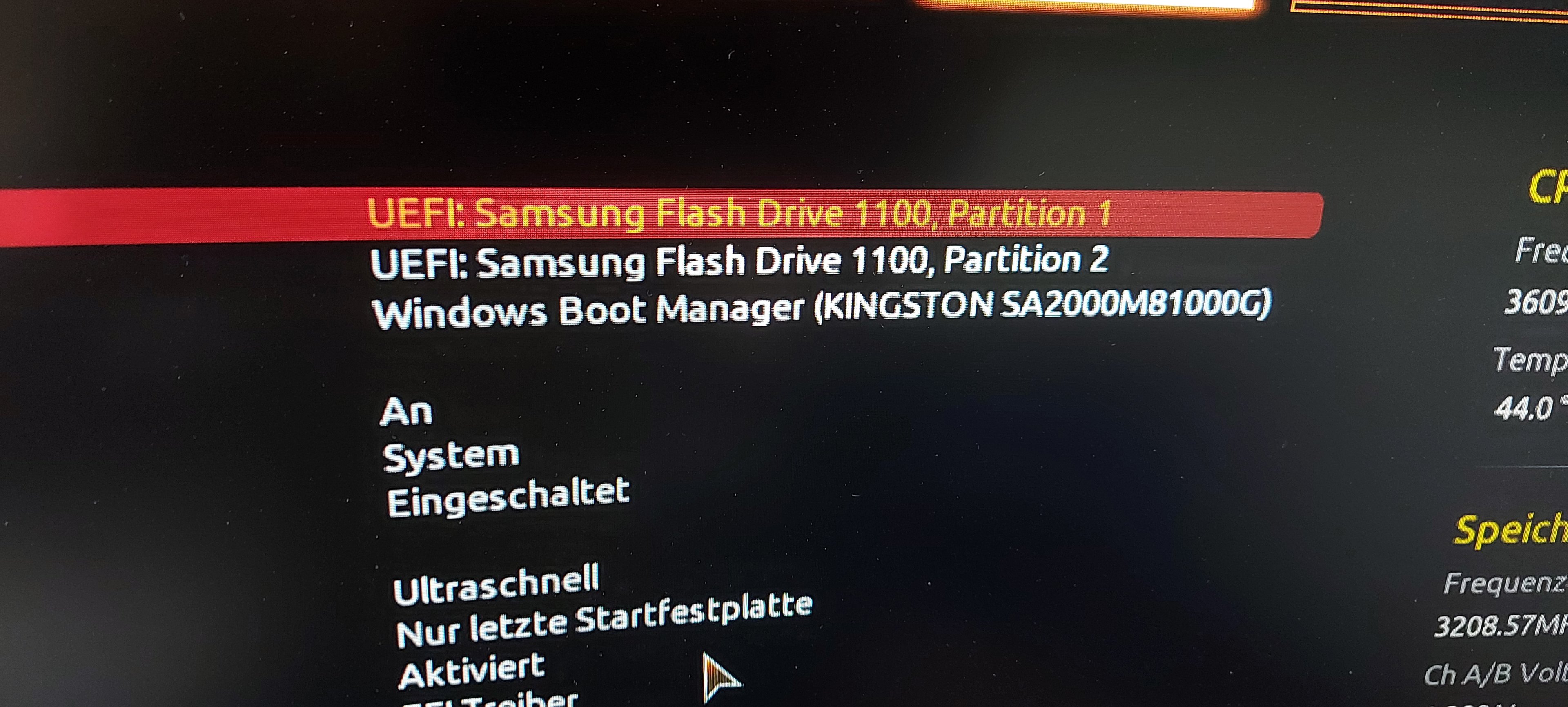

die reihenfolge ist normal auf "win boot manager", nehme ich an?
jedenfalls ist die da.
dann boote was bootfähiges, pe oder linux, und schau dir die smart werte an.
screenshot hier rein, so, daß die werte alle sichtbar sind.
Habe keine Ahnung was du meinst. Bitte genaue Infos :)
etwas, was von einem stick booten kann, ob ein live-linux oder ein windows PE basiertes ist wurscht.
du willst schließlich den zustand deiner derzeit nichtbootenden systemplatte untersuchen.
Für den Versuch Windows zu booten, müsste der "Windows Boot Manager" gewählt werden (Bild #8)
