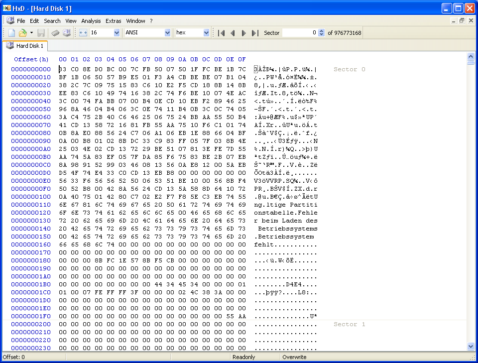

Nein, der Fehler kommt VOR dem Laden des Betriebssystems.
Die Fehlermeldung steht im MBR der Platte (s. Anhang), es scheitert schon VOR dem Aufrufen des Bootsektors der Platte.
Falsche IDE-Controller Treiber führen übrigens nur zu einem 0x7E Bluescreen während des Startens von WIndows, davon sind wie hier aber noch weit entfernt.

Dann erkläre mir wer den MBR zerstört haben soll, wenn er nur das Board getauscht hat und vorher alles tadellos gelaufen hat?
Dann sollte es ja reichen mit Testdisk oder von einer XP CD (fixmbr) den MBR wiederherzustellen.

Fakt ist, dass der Bootloader ein Problem hat, das System zu booten.
Die Struktur des MBR dürfte intakt sein, sonst wäre die Fehlermeldung eine andere.
