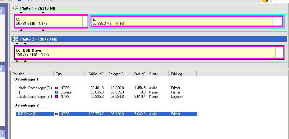

Unter PartitionMagic 8 wird die Platte erkannt, ich kann aber nichts machen (Bild 2).

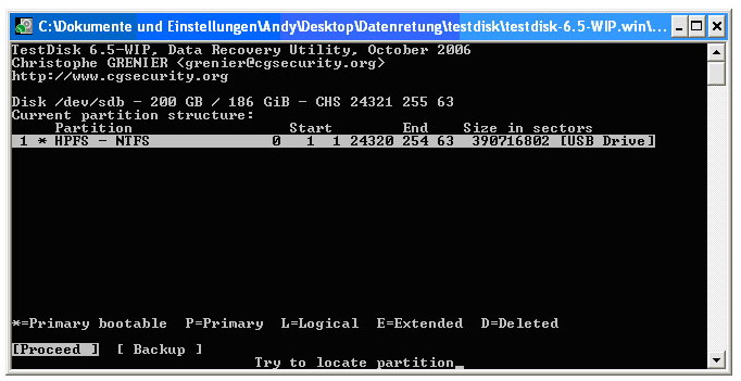

Zu Bild 4: Ein Bild vom TestDisk, leider kenne ich mich mit dem Programm nicht aus.
Vielleicht kann ja einer damit was anfangen!
(Das Programm zeigt mir auch den Platten Inhalt. mehr aber auch nicht)

Bestätige mal bei Testdisk mit Proceed.
Wenn deine Partition grün angezeigt wird, drücke mal p ob deine Daten oder eine Fehlermeldung angezeigt wird.
Zurück kommst du mit q drücken.
Teile es mal mit.

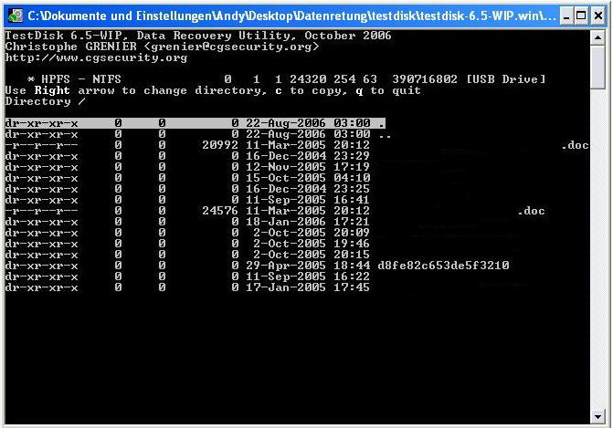

Die Files werden angezeigt (aber nicht alle) die auf der Platte sind, siehe Bild (die Namen der Ordner und Files hab ich schwarz gemacht).

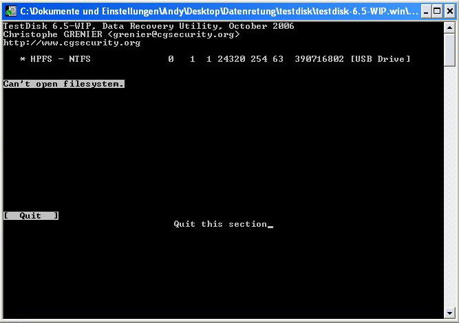

So wenn ich danach mit Q zurück gehe und wieder P drücke kommt ein Fehler siehe Bild.
Wenn ich TestDisk neu starte werden die Files wieder angezeigt, mit Q zurück und wieder P kommt wieder der Fehler (Can´t open filesystem).

Mit dem Programm Restorer2000 Prof. konnte ich viele Daten bei mir retten, obwohl ich wie bei dir nichts machen konnte an der Platte.

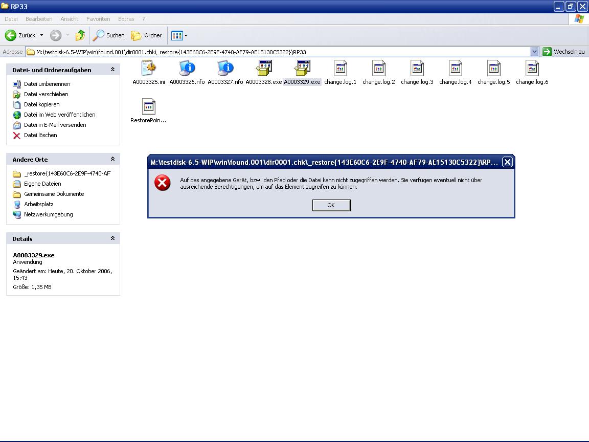

in dem 001 Ordner sind Daten auf die ich nicht zugreifen kann siehe Bild.
