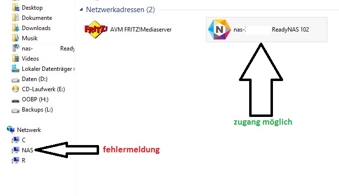

ich habe das gleiche Problem, aber mit Netgear NAS
ich erreiche es über Browser, aber wenn ich im Netzwerk links anklicke kommt die fehlermeldung !
Verstehe nicht was das mit der host datei aufsich haben soll ?
Verbindungen:
Quelle 1: Desktop PC > Lankabel zum Router > Lankabel zum NAS
Quelle 2: Laptop > Wlan zum Router > Lankabel zum NAS
beide Quellen sind im gleichen Heimnetzwerk !
Quelle 1: kann das NAS über Browser & Netzwerkadresse erreichen (siehe Bild), wenn ich aber über Netzwerk rein will kommt ne Fehlermeldung Code: 0x80070035
Gehe ich aber zum Laptop meiner Frau Quelle 2 ist der Zugang via Netzwerk möglich !
Habe schon folgendes durchgeführt an Quelle 1:
PC Komplett auf werkszustand zurück gesetzt – ohne ergebnis
Avast komplett Deaktiviert – erfolglos
Netzwerk Diagnose – erfolglos , kein Fehler gefunden
