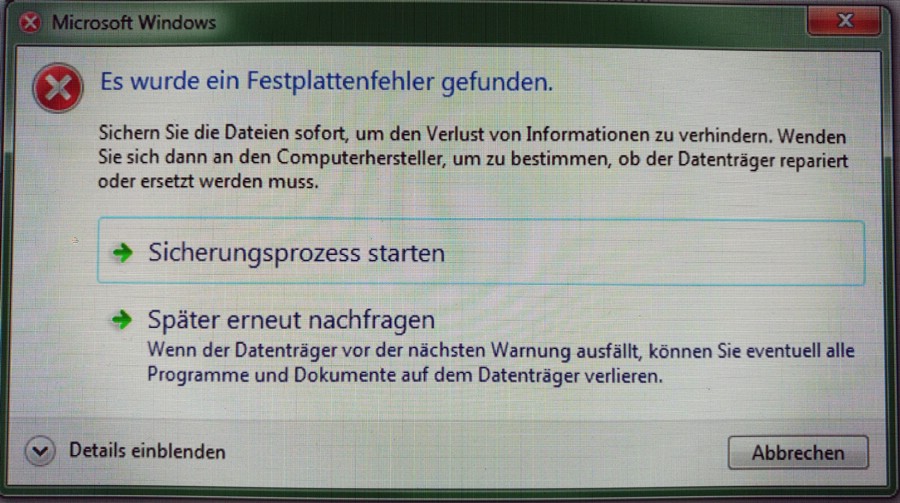

Win7 Pro, Fehlermeldung "Festplattenproblem"
Folgendes, neue FP verbaut, CrystalDiskInfo hatte den gelben "Vorsicht" Hinweis mit:54 / 54 / 36 "Wiederzugewiesene Sektoren"

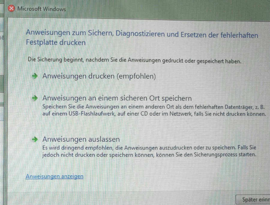

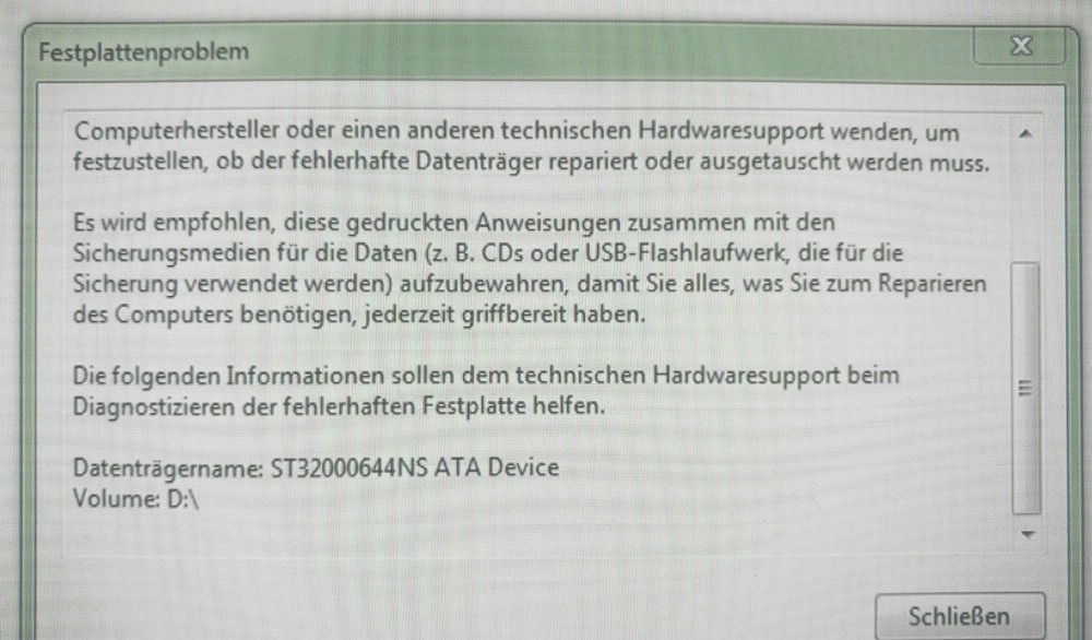

dann kam die Meldung mit dem Schaden und diese Screens:
bei dem zweiten kam oben noch, dass ich den Computer sichern soll
da ich diese Situation noch nie hatte.. Die betroffene Fesrplatte ist D:

ja, die geht kaputt. sofort ausbauen. nichts mehr machen. in ein externen Gehäuse einbauen und hoffen das du noch alles raus kopieren kannst.

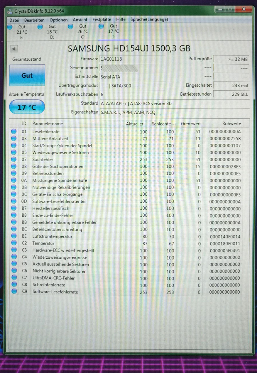

Jetzt meldet aber eine andere 1,5TB folgendes:
Aktuell ausstehnde Sektoren
was bedeutet das nun? beim letzten check war sie gut, jetzt aber gelb..

madmax2010 schrieb:
das. Mach bitte screenshots von den ausgelesenen SMART Werten.
konnte erst jetzt,
die 1,5TB Platte zeigt nach 2-3 neustarts wieder "gut" und "vorsicht" ist weg, so hatte ich das auch gelesen im CDI forum oder so..
ist die noch ok?? Welche Werte muss man im Auge behalten?

wie sind denn die Rohwerte zuverstehen?
Ganz oben gibt's "Optionen", da gehst du dann zu den erweiterten Optionen und aktivierst bei den Rohwerten 10[DEC], ist einfach angenehmer.
Und das Schwärzen der SN kannst du dir dann beim neuen screenshot auch sparen, wenn du die dort einfach ausblenden lässt. ;)
Es gab 12 fehlgeschlagene Software-Fehlerkorrekturen (ID BB) was zu den 12 Lesefhlern (ID 01) führte.
