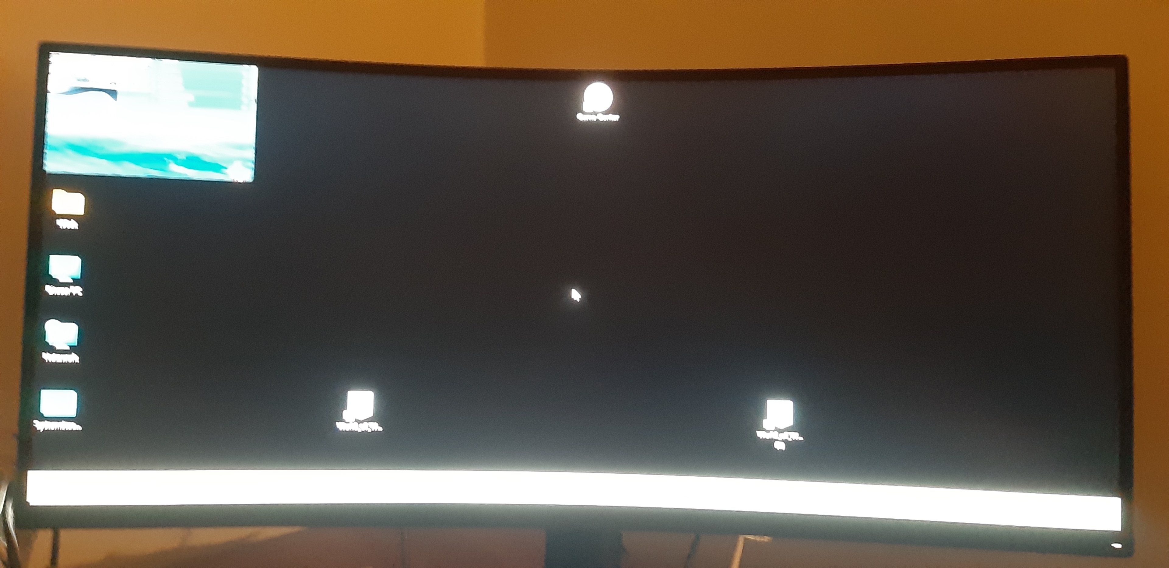

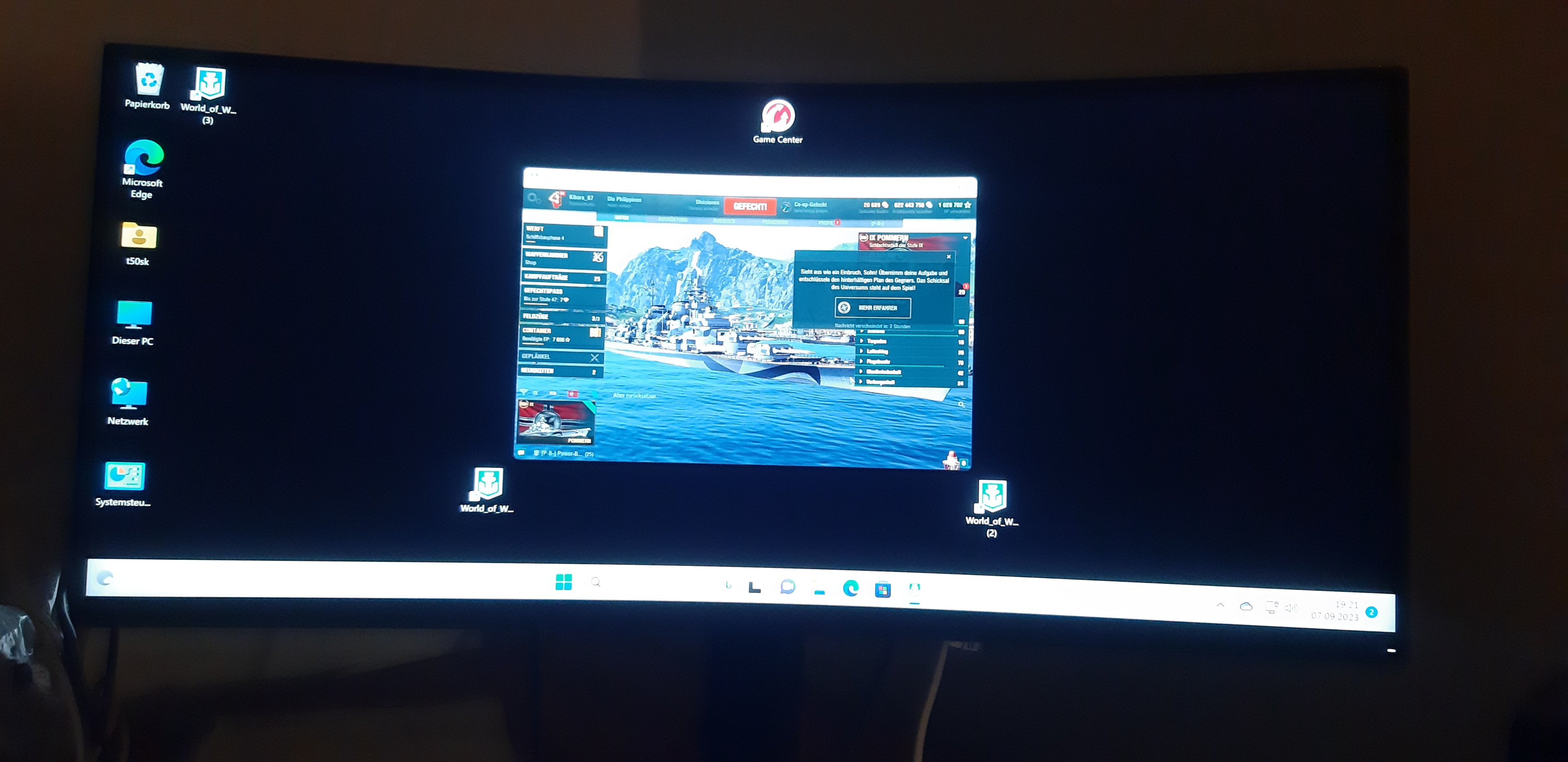

Das selbe Problem hier WIN11 mit einen Intel NUC 12 Pro Kit NUC12WSHi5 per HDMI angeschlossen an einen Xiaomi Mi Curved Gaming Monitor, 34"
Das Fenster des Spiels wird nach Ab & An schalten des Monitors in die obere linke Ecke verschoben
alle Snap Tricks / Fensterposition merken usw im Windows helfen nicht
