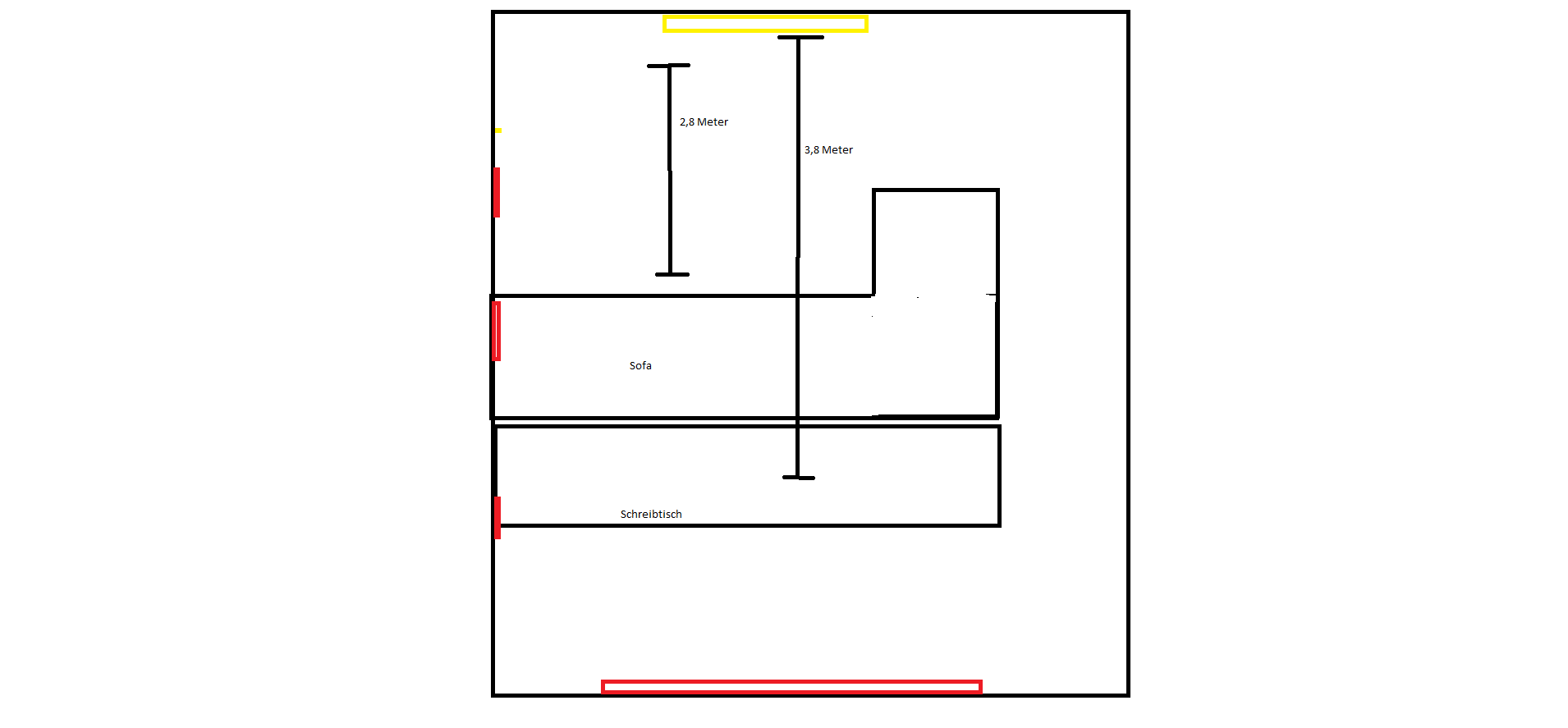

Anbei noch eine Skizze um die Situation mit Licht und so weiter zu verdeutlichen.
P.S. Der Fernseher kommt an die Wand, kann vllt. noch jemand dann gleich dazu eine passende Halterung empfehlen? Schwenkbar brauche ich nicht, da wenn er einmal am Platz der Fernseher eh nicht mehr wirklich bewegt wird.
Die Kleinen Fenster auf dem Bild ( Rote Striche) links sind fast immer per Jalousie zu.
Das Große Fenster ist öfters offen, oder mit einer relativ lichtdurchlässigen Gardine zugezogen.
