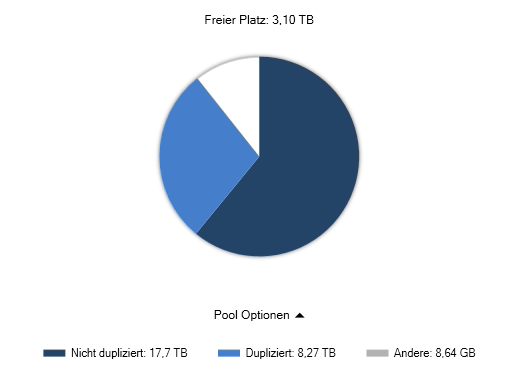

Bisher hatte ich auf dem Homeserver ein AddOn laufen: Stablebit Drivescanner. Der hat monatlich die Plattenoberflächen gescannt und Alarm geschlagen wenn was auffällig war, und/oder bei SMART-Fehlern versucht den Inhalt der kompletten Platze woanders hin zu schieben.
