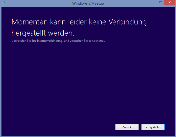

Das war schon ein Key, habe den selben Key jetzt auch wieder durch das Programm welches hire vorhin gepostet wurde gefunden. Wenn ich diesen nun bei allen Möglichen Optionen eingebe, funktioniert dieser aber nicht. Leider auch nicht bei den von Windows angefertigten installern. Ich platz bald .. soviele Keys, soviele installer .. und dabei will ich doch nur wieder mein Windows 8 zurück, welches ich am Kauftag bereits hatte. Wäre ich nur nicht auf Windows 7 zurück.. :freak:

Leider nicht. Habe beide Tools heruntergeladen und jeweils alle Keys eingegeben die ich nun hier herumliegen habe. Bei beiden Tools kam die Meldung das der Key nicht funktioniert.
Windows 8: Mit dem Product Key stimmt etwas nicht. Überprüfen Sie ihn, und versuchen Sie es noch mal.
Windows 8.1: Der Product Key kann nicht für die Installation einer im Einzelhandel erhältlichen Version von Windows 8.1 verwendet werden.
Diese Meldungen erhalte ich.
edit: Aber ja, wenn ich dort den richtigen Key eingebe, sollte sich Windows 8 korrekt installieren. Ohne Testversiongedöns.

Ein Ansatz! Der Dummy Key hat funktioniert, ich konnte auf weiter klicken, dann allerdings das..

ich hatte haargenau das selbe Problem wie du. Habe stundenlang gegoogelt und mich gewundert, warum mein Key nicht funktioniert hat. Soweit ich das recherchiert habe, akzeptiert das Win Setup Tool nur Retail Keys, also welche, die du in einer Box gekauft hast bzw. die Upgrade Keys, aber keine OEM Keys, welche ja im BIOS hinterlegt sind. Du musst dir irgendwoher eine ISO besorgen und es dann mit einem Generic Key installieren, ich habe mein ISO von Dr. Windows (Google hilft). Nach dem Setup gibst du dann einfach deinen Key ein und fertig, du kannst sogar direkt Win 8.1 installieren mit einem Win 8 Key, das geht auch, brauchst also nicht den Umweg über den Windows Store gehen.

Ja genau. Einfach nach der Installation in die Systemsteuerung -> System -> Windows-Aktivierung und da den Key eingeben und glücklich sein. Schweinerei von Microsoft übrigens da einfach hinzuschreiben, es bestehe keine Internetverbindung. Will nicht wissen, wie viele daran verzweifeln, die nicht so technisch versiert sind.

Erst das 8.0er Tool nehmen damit 2% downloaden und danach stoppen.
Danach das 8.1er Tool nehmen und mit dem Generic Key:
GCRJD-8NW9H-F2CDX-CCM8D-9D6T9 starten.
Das Image downloaden. ( Dann sollte er auch nicht mehr rumweinen von wegen gerade nicht verfügbar )
