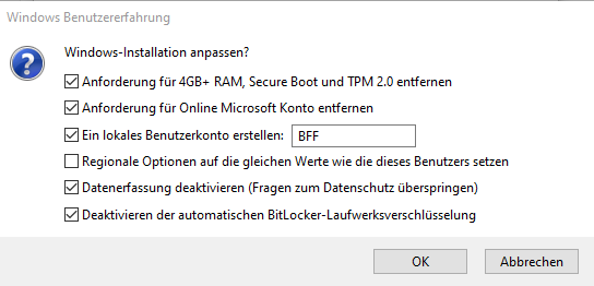

Mit dem Server ist völliger Schwachsinn, damit handelst du dir hinterher noch mehr Probleme ein. Erstelle dir mit Rufus aus der ISO einen Boot-Stick, dabei erscheint schon die Abfrage, welche Restriktionen ausgehebelt werden sollen. Von diesem Stick startest du die Setup.exe
Und Du bist sicher das das Setup, ausgefuehrt aus einem Windows heraus, auch die unattended.xml beruecksichtigt? unattended.xml ist die Datei wo RUFUS das eintraegt was fuer eine Installation gelten soll. Also das hier.
